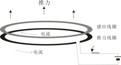

引用第9楼kuanglong7于2010-04-03 22:30发表的  :
感应线圈发射原理:如图所示,当突然合上开关下面的发射线圈接通一个强大的直流电源时,上面的导体弹丸就会感应出一个强大的电流。感应电流的方向与发射线圈中的电流方向相反。两个相反方向的电流产生两个相反方向的磁场,进而产生排斥力。所以导体弹丸会被弹射出去。如果LZ把铝板换成铜板,并且切成与发射线圈同直径或稍大点的圆盘,效率会好一些。
正解~~~没想到几天不见有人帮我说了
不过30%的数据确实是YY的
