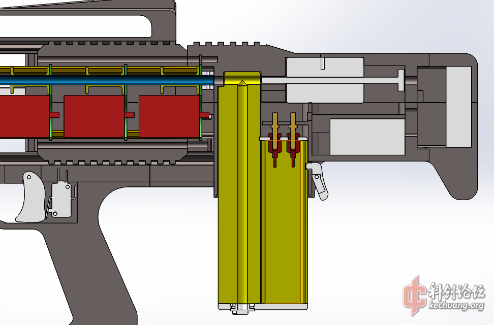

为了减小整体长度,把电池放在了弹夹里面,插入弹夹后,两个4mm香蕉插头插入到弹夹上取电。
上弹用了一个电磁铁,扳机按下时电磁铁把一枚弹丸撞入第一级,光电开关触发开启连锁反应加速。
