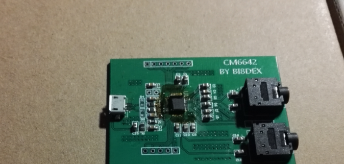

        前不久,发现C-Media公司新出了一款USB声卡芯片CM6642,这个芯片可以支持192KHz,24bit的ADC和DAC,当然支持这个的声卡很多,但是这个只需要一片就可以解决,而且有24bit的ADC!采样率有192KHz。
        所以,就把前段时间接收的板子加上了发射的部分,画了块新的板子。顺便画了一块CM6642的板子。
        cm6642

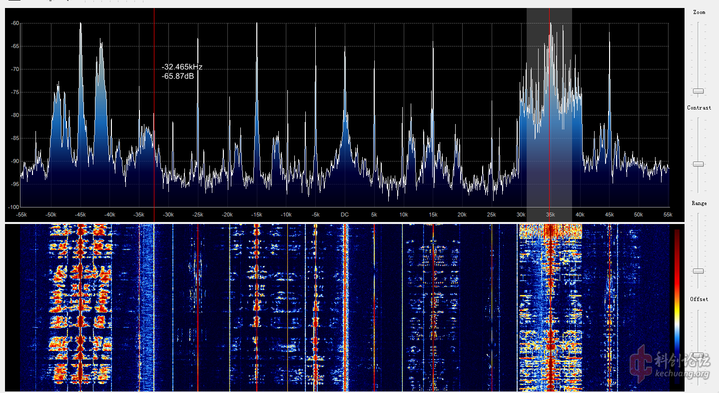

        下面是一些接收的图。
        AM广播
        DRM广播
        前段时间的rtty比赛
            接收时天线用的一根1.2米的拉杆天线,加了一个FM陷波器。
            使用gnuradio产生信号之后发射,连接到sdrplay之后接收下来。
            可以看出,接收还是比较成功。同时有以下几个问题。

872188
关注CM6642的那张测试板,直接连电脑不输入音频的底噪频谱
毕竟电源和数据线都没有做处理

关注CM6642的那张测试板,直接连电脑不输入音频的底噪频谱毕竟电源和数据线都没有做处理
电源确实没有处理好。事实上,官方资料很少,没有提供参考电路图,我是看了其他人画的电路图的,就是这个。
其实接收的时候,有时也会有1KHz噪声。然而我是搞完板子后,在官网里面看到的这个提示。
确实没有处理的太好,悬空就这样,接上前面的电路会好一点,后面会根据官网提示再搞一下。
有个问题,靠近DC的地方有很强的噪声,就是频谱中间的那个线,是1/f噪声?怎么解决这个问题?😂

872408
原来中间那一条一直存在的谱线是50Hz的工频干扰😂,如果只看整体的频谱,50Hz频率低,看起来就像是正中间的谱线。可以看出,因为加了电容,中间并没有直流偏移的谱线。
        但是其他SDR接收机也会有这样的现象,所以我又把其他的接收机翻出来观察了一下。首先让SDRpaly工作在零中频模式,打开correct IQ功能。就是这个样子,中间有一点噪声。
如果把correct IQ功能关闭,可以看出中心出现了一根谱线,这个和前面的情况不同,应该是直流偏移。
如果SDRplay工作在低中频模式,就肯定不会遇到这个问题了,干干净净。
HDSDR里面也有IQ校准和直流偏移的设置。msi001内部也有解决直流偏移的模块。

882038
空闲时间把6642再调了一下,现在不接输入看起来效果比之前乱糊的效果好了一些。
