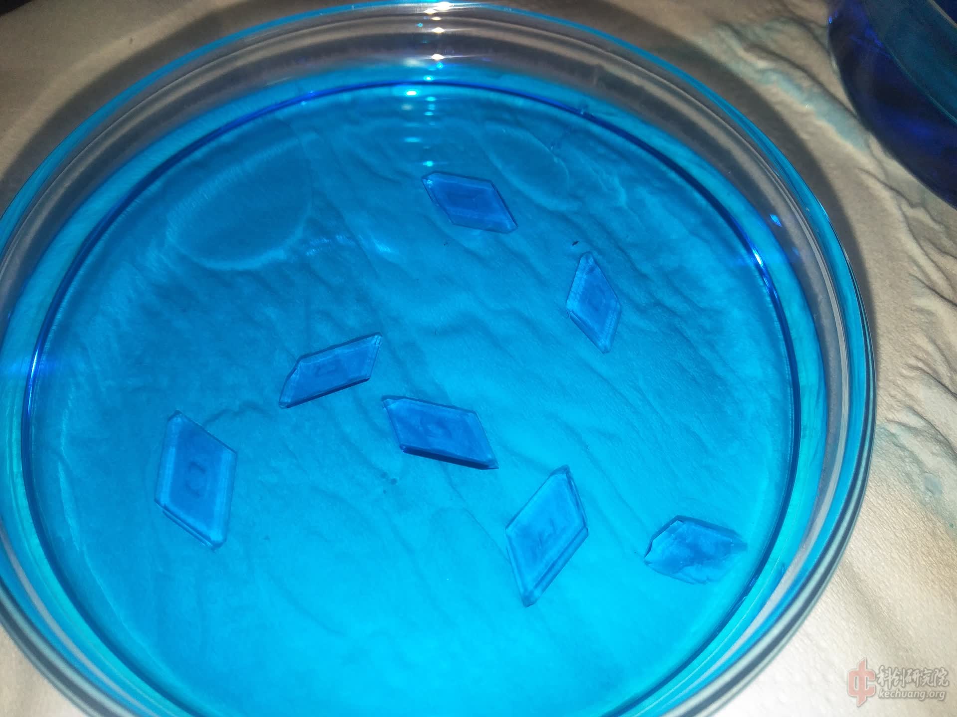

这次培养的硫酸铜晶体,我采用新手比较适用的培养方法。           一一水溶液蒸发法
总过程大概是这样的:
水分子从溶液表面挥发到空气中去 —> 靠近液面的饱和溶液浓度升高变为过饱和状态 —> 溶质从浓度高的液面处扩散到浓度低的溶液内部及晶种表面附近 —> 溶质沉积到晶体表面上完成生长过程。水不断蒸发,此过程持续进行,最终长成大颗晶体。

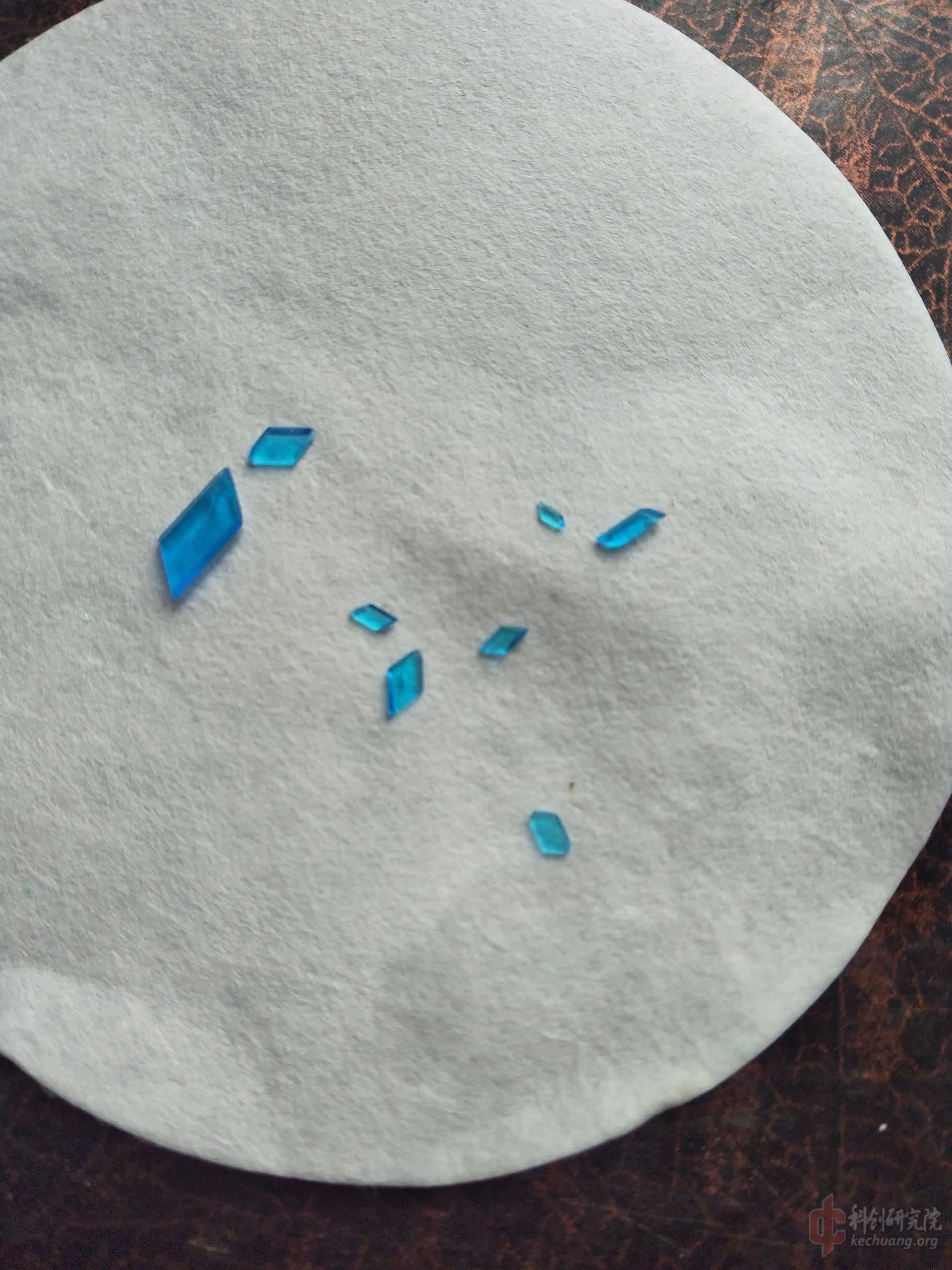

开始先配置一杯过饱和硫酸铜溶液,等待几个小时后会析出小晶体一一晶种
用镊子把长相好的晶体挑出来
然后把挑出晶体的溶液加热,溶解其他碎渣,再经过一次过滤后倒入培养皿,带溶液冷却后把晶种
数小时过后
重复上一步操作
如果再重复上一步操作,你就会得到更大的晶体
欣赏一下晶体的图片
补上一些图片
