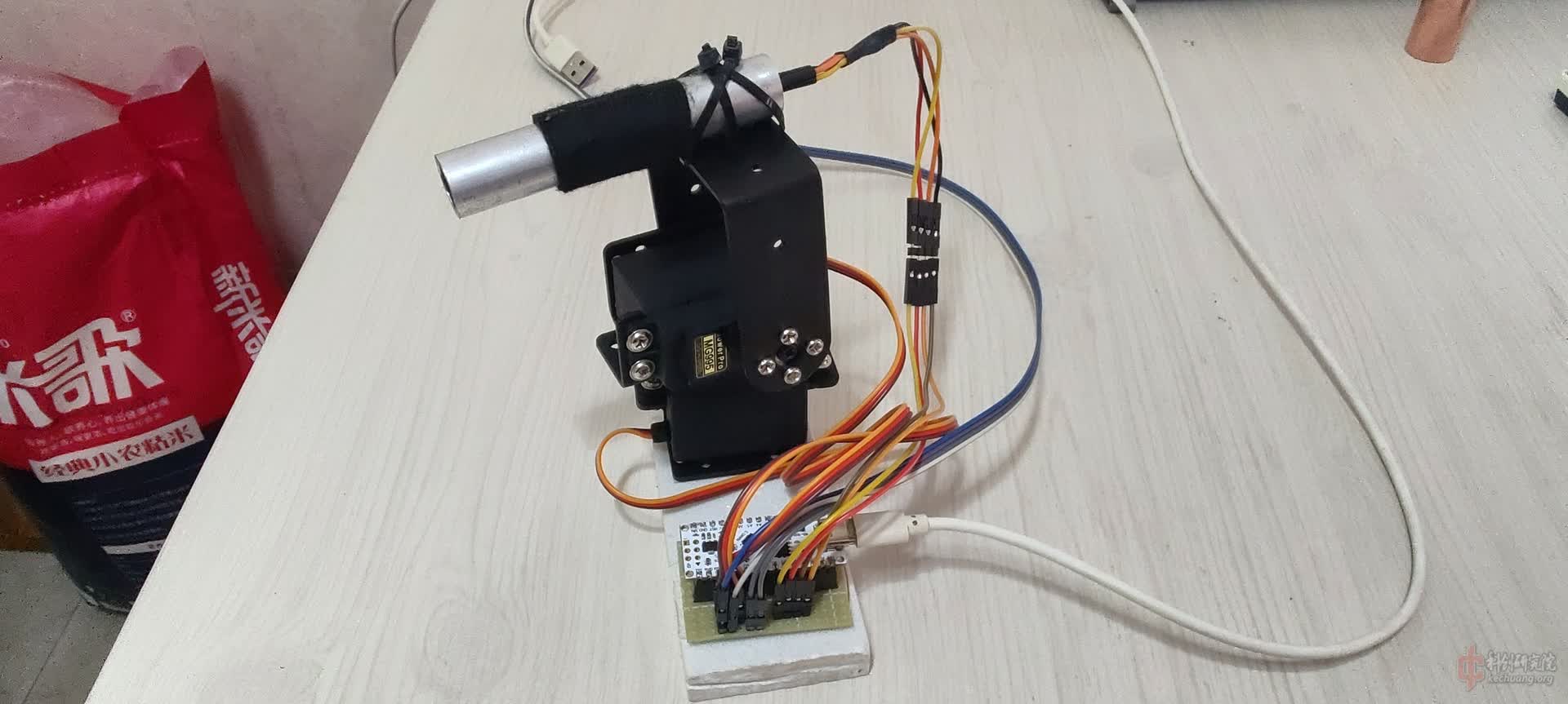

目前分辨率稍微好一些的热成像传感器价格都在500元以上, 但测单点的红外探头很便宜, 但如果我们让红外探头运动起来,对空间进行扫描,那我们是否能够得到一副热成像图像呢, 为了验证想法,我做了一个低成本的慢扫描热成像仪。
材料清单:
MLX90614-BCC
MG995舵机x2 + 铁支架
铝管
锗镜一片(这个可能不好买,但可以用小的硒化锌透镜代替)
Ardunio-nano
硬质底座
MLX90614-BCC是内置MCU和I2C的单点红外探测器,通过I2C可以获取温度,其中bcc型号的测温距离最小, 最大只有10cm,但是没有关系,我们加入一个红外透镜后,测温距离能够大大增加。
将铝管、锗镜片、探测器组成了如下的结构
其中黑色胶布主要是减少管壁的反射, 然后将探测器的I2C与Ardunio的I2C引脚相连, 装在舵机上,再使用Ardunio控制舵机, 之所以使用arduino的原因,是发现手上的esp32模块都没有提供5V引脚, 无法驱动舵机, 不然使用esp32会更方便一些
最开始的装置效果如下:
接着就是扫描和处理的代码,这里很简单,只要两个循环,移动舵机获取“温度”数据即可。
注意加了锗镜之后,测出的温度是不准的, 但是没关系,我们只要有温度差异能成像即可

最开始得到的图片比较模糊, 目标是拍摄一个热水壶,距离大概1.5m
上电之后就开始扫描,串口发送数据,扫描的时间很长, 最终拍摄完成, 用python处理后得到的图像很模糊
思考了一下,原因应该是FOV太大, 导致扫描的精度降低, 解决的方法,应该是降低FOV,于是对镜头传感器做了改进 ,加了一截铝管用做减少FOV,注意铝管内部也要加入黑色绒毛胶布降低内壁反射
最终的结构就是如下了:
再次进行扫描,并优化了一下python显示的代码,加大放大系数,再次扫描的图像如下:
可见再次扫描的效果有了很大的改善了,可以看见水壶的底座,底座是塑料的不导热,温度较低,同时水壶的表面,也可以看见红外发射的角度差异造成的阴影
扫描时的视频,那是真的慢

主要是MLX90614太废柴, 这个传感器根本不是给快速测温使用的,内部的ADC和MCU速度极慢,拖尾很严重, 需要30ms才能得到正确的温度,所以延长了扫描时间, 如果换成普通的PIR传感器,自己采用高速的ADC进行采样,可能速度能好很多
