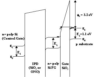

FN隧道效应是NVM最主要的电荷注入方式之一,在对器件编程时,在控制门极加上很大的电压(Vcg),能带结构会如图四变化:
在图四中,ec 和 ev 分别是导带和禁带,Eg 为能带宽度 (硅材料是1.1 eV ), fb 为Si-SiO2 能量势垒 (fb is 3.2 eV for electrons and 4.7 eV for holes). 外加电压 Vcg 造成电势提供给substrate中的电子通过薄氧化层中的隧道到达浮栅区的可能。弯曲的IPD和门氧化层能带是不同的,这是由于它们的厚度不同。IPD厚度从25nm到45nm不等,而门氧化层厚度只有5nm到12nm。电子到达浮栅区而形成的电流密度为:

等式 1 隧道电流密度和加在门氧化层两侧电势Vapp成指数比, 从而影响诸如表面电势Vinj。图五展示了一个NVM的横截面,其电子隧道效应电流成均匀分布。Vcg 正电压,源极Vs 和漏极 Vd, 以及substrate Vsub 都接地。
