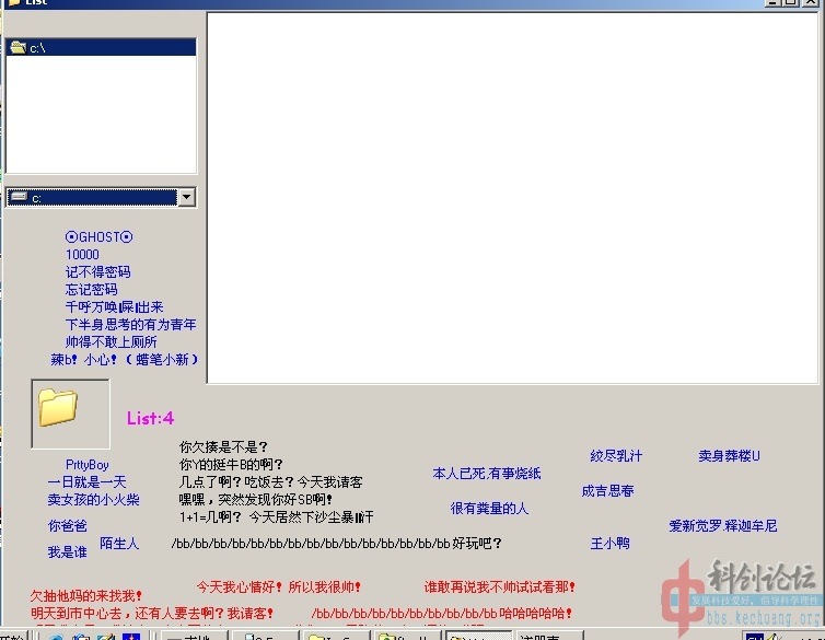

正愁今天没事干,就解剖解剖这个毒吧。先用PEiD检查,发现是VB5.0/6.0写的,还没加壳。用VBExplorer打开查看字符串,发现一些注册表键值和“XXXXXXXXXXf"数据。看来这个病毒也不咋滴,只是修改注册表隐藏真文件夹并把自己伪装成文件夹,顺便加个自动播放感染。
继续深入,发现有一个主窗体MainForm,Visible属性是False,把它改成True,保存。转到虚拟机下,运行这程序。结果病毒窗体原形毕露。看来作者的水平实在不咋滴。

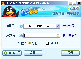

嗯,病毒还有用SendKeys恶意发QQ消息的功能。而且作者还比较YJ...
遍历盘符还用Drive控件,看来作者需要补补API和FSO知识了。但为啥他要把这些字符用Label的形式存放,实在有点想不明白。再看QQ登陆窗口,挺XZ...

怪就怪在这个窗体本来是不显示的,我改了Visible属性后才显示。所有Label控件里的文字都可能在你和别人用QQ聊天时突然发送给对方...实在很囧...
想不明白作者为什么煞有介事地设计一个不可能显示的窗体。

Label估计是存字符用的。。。  窗体应该是为了编程时候方便   可以用眼睛看见的TForm比TThread要简单的多。。。
