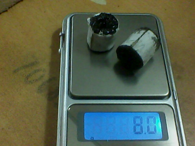

5.把环氧树脂与固化剂(4:1)混合均匀,然后加入2倍于树脂总质量的碳粉搅匀
做出来的混合物看起来像混凝土,质地像沥青
6.将混合物倒入模具,一层一层用力捣实,填满后把顶部抹平,从背面抽去钻头
一个喷口模压完成,放在旁边等待固化
7.换一套纸筒和纸片,重新插好钻头,按上述方法反复操作,做出多个喷口
做完后趁树脂未固化,立即将车条帽、钻头及时拆下来用酒精擦洗干净!
9.固化完全后用电池之类的硬物将喷口连同衬纸从纸筒里顶出来
喷口和衬纸完全结合在一起,纸筒则不受粘连,可以重复使用
10.将钻头装上小电钻,将喷口内孔重新钻一下,去掉毛刺保证光滑
做成的喷口
