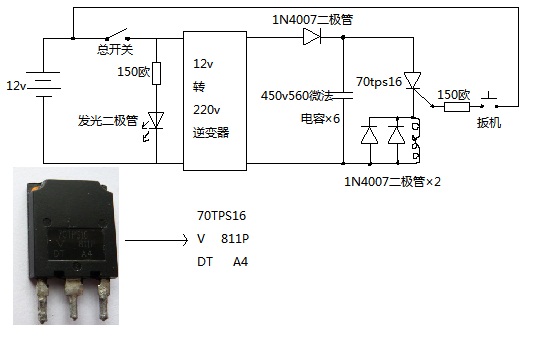

电路是这样的,不知道此电路用70tps16可控硅能不能行。。。如果能行,这个可控硅的3个脚定义是什么呢?那6个电容是并联的,但是。。我不知道图中电容的正负极。还有,真实的电容是边上有白线的是负极吗?我是个菜鸟,希望高手认真回答一下这几个简单到不能再简单的问题~~谢谢![s:244]
(那两个二极管边上是线圈~~)

小题大做了 用不着可控硅 直接用开关连接更好

12V转220V逆变器,地线好像是没有接通的,照这个图,是不会触发的。常用的逆变器都是隔离型的。
12V  接一个150欧的电阻再接发光二极管,百分百烧吧。

引用第7楼立蛋于2010-06-13 19:04发表的  :
大哥,我不会接地线唉。。。怎么接?
发光二极管我买的高电压的....

...................等等,那个.........真有12v转220v的逆变器啊
对了,用小型的电容不好么
hmy0011作者
13年11个月前 IP:未同步
224589
小型电容没意思。。。逆变器就是那种车用直转,3瓦的

额?那我落伍了.........................我一直信了春哥...........就是俺老师的.小型电容容量也很大的.2200uf的都有,只是耐压不高,

有3W的?
我见过最小还75W,家里有个300W的
小特斯拉圈圈
13年11个月前 IP:未同步
224858
恩就是隔离的,用AA电池触发吧。

额,也可以用纽扣电池类,只要有点电就行............焊点一定要焊好..........刚刚火花直冒.........

7楼说的没错  发射不了的  你可以在线圈上端加个地线就好了
