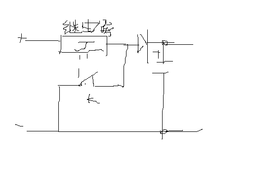

O(∩_∩)O哈哈~闲的无聊 做了个机械式的升压器
电路没有画图的软件。。只好。。
37_13262_b22015f96d9369d.png 材料
uf4007(1n4007也可 我是找不到1n4007 所以用uf4007代换)
电容 450v\ 470uf
继电器5a的 电流越大越好(耐烧)
呵呵这个电路就是用继电器本身线圈做电感 本身的开关来控制 频率不高 大约几百周 给450v470uf电容冲到200v 需12s

电鱼机吗???
vocal@ルカ
13年9个月前 IP:未同步
247737
听收音机的骂死了(火花干扰) [s:245]  [s:258]

呃,不是说给电容充电需要的是电压稳定吗?你做的可行?
布布卡作者
13年9个月前 IP:未同步
247744
可行 但注意电压表 不要过冲。。否则电容回悲剧

小时候用这个东西接重载(二极管+电容)
每次几乎是一接上去就停震 后来加了个1K的限流电阻才能工作了

振动子变流器
1950年代,老大哥支援的米格-17以及天朝山寨之的歼-5,内部的电子管通信设备需要的屏极DC电压,是采用类似的电路,不过没有用一支半导体元件,整流电路也是由机械式振动子完成的。
类似如下电路
小特斯拉圈圈
13年9个月前 IP:未同步
248372
好久以前我一直用继电器线圈和常开触点并联,然后再和一个倒过来的小变压器(6V-220V)次级绕组串联来玩高压的, 放电3mm [s:245]
