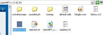

这里发个特斯拉线圈音乐的制作教程 嘿嘿 关于什么音画不同步什么的就不解释了 嘿嘿~~
使用到的软件有 openMPT(附件中以上传)Audition 3.0(网上有下载)
素材就是MID格式的音乐和一个方波的采样(附件中已上传)
点击此处查看视频
于是软件和采样什么的也上传了
attachment icon tc音乐制作软件+素材.rar 960.30KB RAR 412次下载
不清楚的地方有点截图
这里的操作是把
拉下来
好了,tc音乐制作教程到此结束。

回Ls   mid网上大把的是  要是有一些音乐找不到的mid话 可以试试找找ove的文件 这个可以在Overture中导出mid
在稍微说下, MID文件只是存了需要演奏乐器的数据,而MPT就是用这些数据去演奏那个【方波采样】。
对于MP3放入MPT什么的,好像和这个不是一个层次的问题了……

楼主啊你那个软件好像不是阿,连里面怎么没有可执行文件呢安装文件哪去了?
hefanghua
13年0个月前 IP:未同步
299376
回 13楼(dingdingyyo) 的帖子
主程序没有?被杀毒软件干掉了。。。

您的音乐是因为没有关闭不需要的通道造成的,选择mid时,尽量选择简单的mid ,否则在选择通道的时候很麻烦,那就只有使用Overture 来改谱了= =
还有一种找mid的方式就是去下载*.ove格式的曲谱文件 ,然后用Overture在选择需要的声部导出mid使用……
