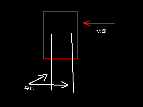

此贴仅为原理,有愿意做的可以做做,如果没有,我就慢慢做吧
加速方式1磁力:以线圈吸引弹丸前进
2安培力,在磁场下通电导线受左手定则的安培力作用,
开关方式:以弹丸的位置作为开关位置以弹体载流
不要插楼,前三楼慢慢更新原理
来自:物理高能技术 / 电磁炮
NoxTyrannus 作者
12年9个月前 IP:未同步
322003
其中线圈与导轨A串联,然后导轨B与线圈的另一端接输入电流

我也想过,轨道炮需要预加速,把线圈炮的出口换成轨道炮,弹丸在线圈的吸引下加速进入导轨,导轨通电产生安培力推动弹丸前进,就是轨道炮没法做,没实现过

由于此星球引力向下,所以尽量把较强的力在向上方向,所以最佳的线圈形状是三角形
并且底端设置一绝缘承载导轨
多级加速原理,导轨分段设计,分为绝缘段与导电段,依次加速,0延迟,无需控制电路

纯理论的想法太那个了[s:275],线圈炮与轨道炮的推动力方式都是完全不同的

考虑过了,理论上可行的,我做了个2级小模型在低压验证了一下,用这个作为开关可以的
不过模型现在只剩1个线圈了

这个炮我入KC没多久就想过了,我个人想象就是线圈和轨道通电瞬间不能同时
应该轨道前线圈后。本来打算这个暑假找到暑期工边打边做
部分设计图已经在我之前发电砖时不小心拍了下来。[s:275]
希望LZ可以参考一下。

我的设想跟LZ的差不多,我设计的思路是没有电容充放电的,而是缓步升压,一级一级提高电压,使子弹不断加速。
不知道可不可行。

低压持续加速意味着轨道会很长,弹体会被一步步加热直到融化,所以需要冷却系统,弹体要耐高温,导轨也要,弹体需要一定初速度去切换开关,我的设想就是电压达到不会产生击穿漆包线绝缘层的最高电压来驱动,减少轨道长度

不用怕热啊,温度高了就变等离子电枢了,摩擦还小,就是对轨道不太好,我怎么觉得这个有点矛盾啊,导轨炮需要的是比较持续的电流(就是在出膛之前都要有),而线圈炮的话漆包线有点承受不了吧?还有就是当子弹出膛后,因为有线圈的存在,所以炮口电弧的能量在线圈中消耗(产生强大地磁场),就意味着弹丸出去后,线圈还会给他一个强大地拉力,(如果线圈没有烧的话)

完全不能同时应用,其实安培力也是磁场相互作用产生力的。会和线圈产生的磁场互相作用。
