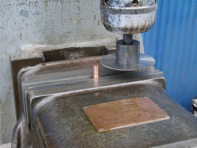

众所周知,这是日本+EML研究所(其实就一私人小作坊)的电热轨道炮
现在对它的绝缘材料有待讨论,还有从照片看它的上下又是金属板,这样接入电源不就直接短路了!这是为什么? 见最后的图
1016_aa3d1324208543ed2853ff9c954ba.jpg 1016_6fa71324208553528a452b1327284.jpg 1016_3bbe132420856568d8f97698faf6f.jpg 1016_6ded13242085749945db64af6312d.jpg 请大家解疑,哪怕讲讲它的材料和构造也很有用的!

最后一张图上清晰可见最上面一层是绝缘层,接线柱没有接触上下两层金属板

但是第二层是金属板,为了给轨道通电,必须穿过一二三层。直接接触轨道的深色材料未知

接线柱当然是穿过上面三层直接到达中间的电极了。直接接触轨道的深色材料显然也是绝缘的,估计是电木

可以看到,包括电极和所有的固定螺栓,全部穿过了整个炮体,那么如何可以保证电流不会直接从2,4层回流呢?如果电极不接触2,4层,必然螺栓也要经过,仍然会短路,这是为什么求解

绝缘套~~~ 我猜的

jrcsh说的有道理,似乎这有这样才能解释它的结构。      不过还有一种可能,会不会金属板本身就要通电,以达到外场增强的目的?

电木耐温160-300c   炮管内部可以达到2000度,恐怕有问题。。。。

照你这么算,别说电木了,钢板熔点才1500多度,是不是也得化了?
现在轨道炮一个很大的障碍就是轨道寿命太短,打不了几发就完蛋。高温烧蚀是不可避免的。事实上,金属导轨会比电木更先完蛋,所以你完全不必担心耐温不够这个问题。

中学课本知识告诉我这不可能。上下两个金属板如果通电,产生的磁场方向是平行于弹头电流方向的,不会有半点安培力。。
