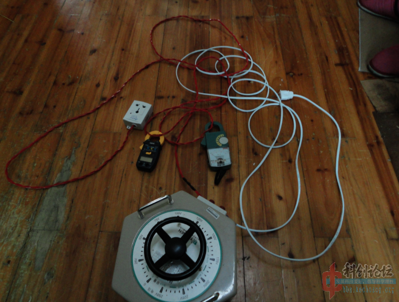

170V和17A是直流母线的电压电流吗?

y2k

钳表的可測頻率不高,17A不准的.

有这种感觉,应该测测输入的电流

black
2012-02-18
钳形表夹在工频输出线上 而不是夹在全桥输出线上

此作品的确是我做的
Y2k 我还没有傻到用钳形表检测全桥输出几十KHz频率的电流
钳形表监测的是真真正正的50Hz交流输出
170V@17.0A是科学的测量得出的参数
刚才特意拍了一张我的调压器采样环境
可以看到输出线用自制红色绞线 输出电流线端同时用一块数字钳表和一块机械钳表监测电流
我正是担心数字表取样问题所以才会加一块机械表来保证反馈给大家的数据不出纰漏
待会我上传一个同时有电流监测片段和放电的视频 相信测量所得数据的真实性能得到大家的认可

回 5楼(拔刀斋) 的帖子
此为我使用的高压变压器
170V是交流输出电压
实际工作中可以在示波器看到如此强大的电源输出电压在电弧最长的时候会被拉低
17.0A为数字表捕获的最大交流母线输出电流
在录制中 我同样看得到机械表指针不断的摆向最右端 20A为满幅量程
