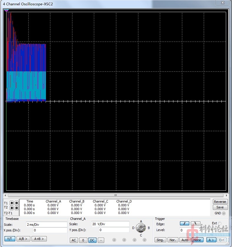

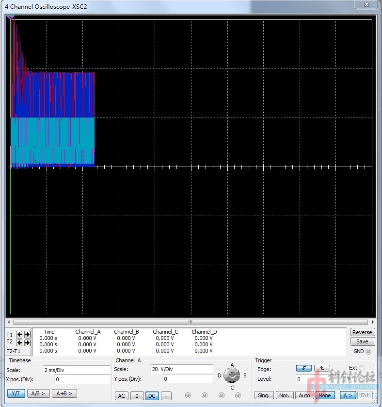

387893
发现个问题,为什么我把电感设置为50uH就不起振了
这个是50u,不起振
这个是51u
这个是49u
反正就是50u不起,不知是不是仿真参数设置问题
设置为49.99999u也能起振,就是50整不行,仿真参数设为10e-5也一样

387900
回楼上,你把初始条件设置一下就行了,我全部设置为0,也可以自定义,电容初始电压为0,电感初始电流为0,如果用系统自动计算出来的静态工作点作初始值是不能起振的,ZVS实际中缓慢上电也有可能进入停振的状态,设置见下图:
一点就起振了
