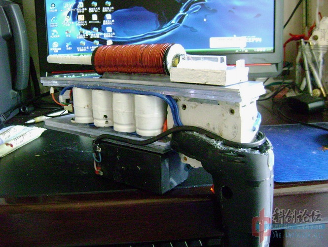

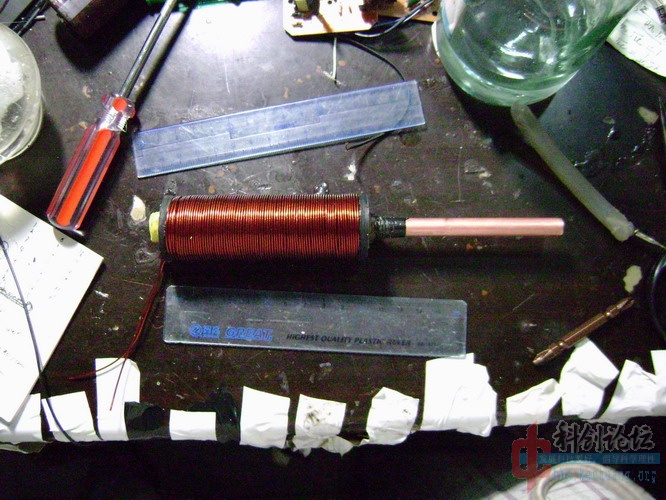

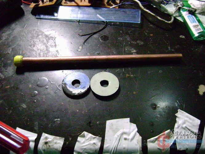

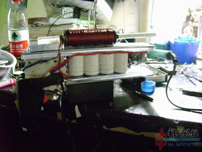

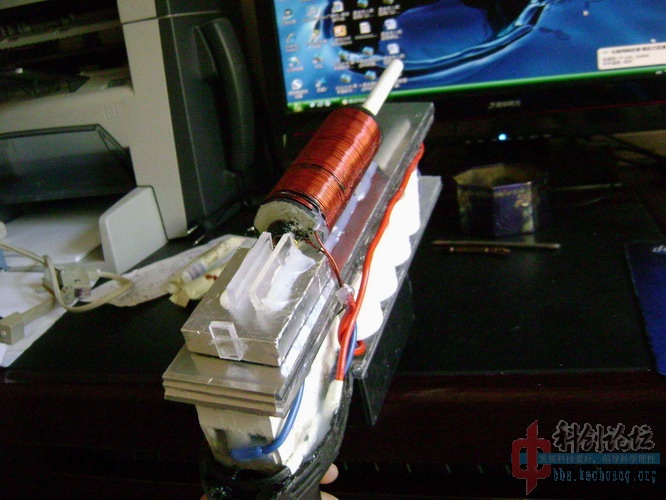

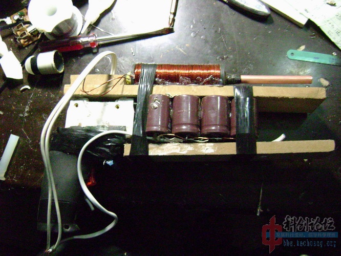

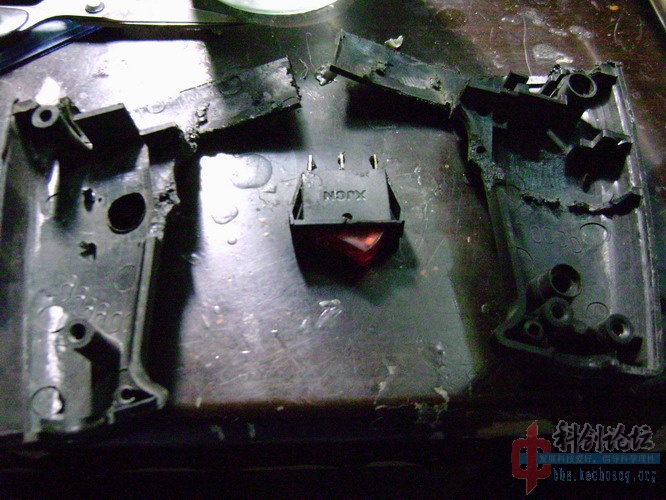

我的设计是:电容:480V 560uF八个并联得到480V 4480uF的主电容
                    开关:16A的空气开关一个
            线圈 :线径1mm,800多幂
            逆变电路:60w    C:12V   OUT:270V
                     电源:12V  1.3AH
                    把手是电钻上的,然后喷漆给喷坏了一咬牙给拆了,重新用有机玻璃做成骨架 ,用铬亮镀喷化了个妆好看多了

用玻纤还是碳管吧,最好不要用金属的

不错~线圈多长呀?图片上看不清

看起来外观不太雅致……

如果是木板作为基板固定的话可以夹一个平板可控硅,省下的地儿可以搭一个电路控制可控硅的开启关断。
空开没几回估计就得被玩废...
话说,能单手平举一个铅酸蓄电池外加硕大的线圈等重物,LZ臂力会很快提升的。

把线圈加个铁罩你会发现磁力强很多的
