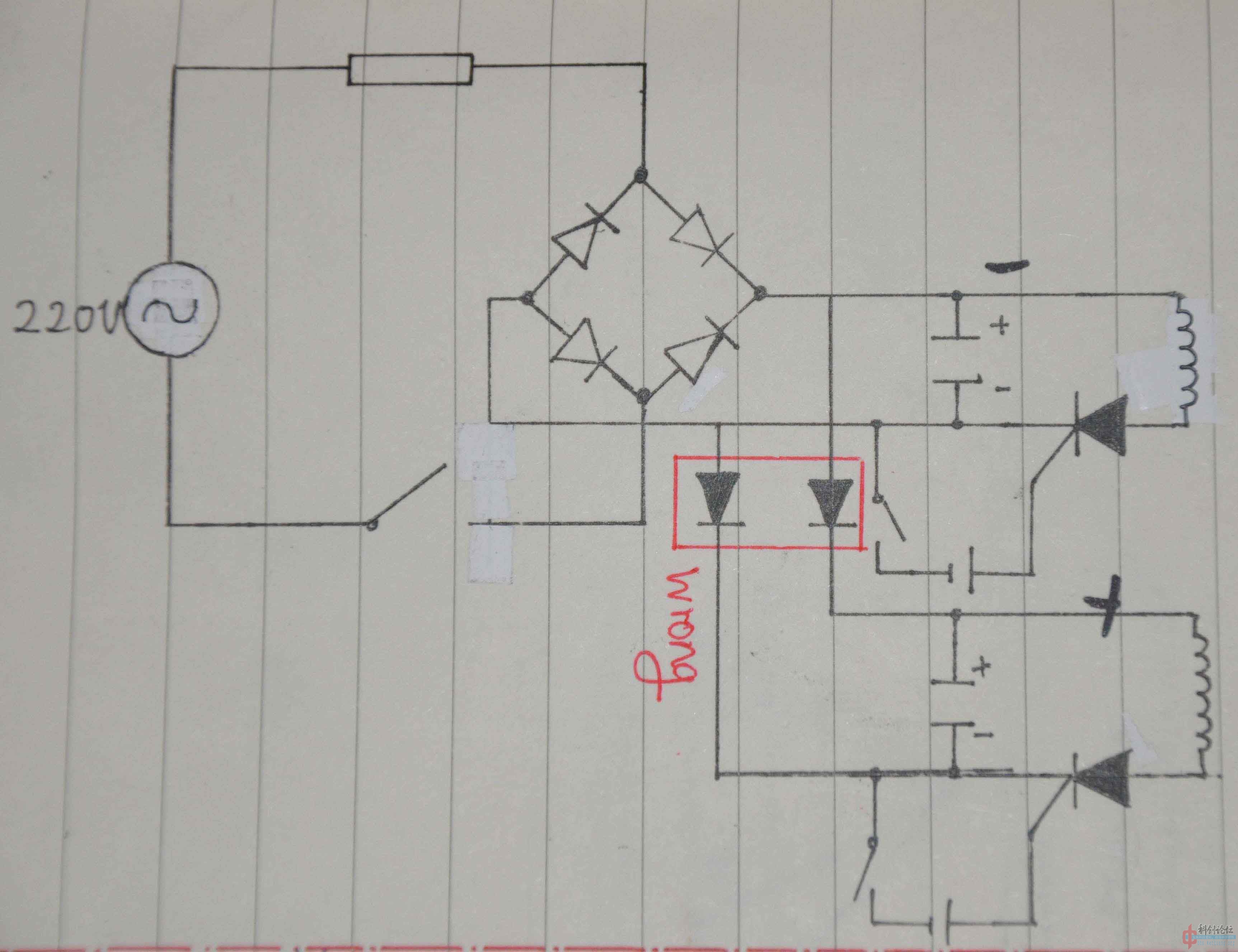

本人初三党,向各位大神求救,我的从上面数第2个电容怎么充不上电了?是不是二极管的问题,我的二极管是IN4007的,电容是450v 1000uf的,这个问题向我的物理老师问过,他说他也不知道,希望版主不要删帖..

初三的,中考了么?你问你物理老师当然没用,他只教初中的知识,当然不给你解答高中的问题了。
你那个二极管貌似接反了,就是从左边数第一个

中考完了...但我觉得二极管没接反啊,还有,我们物理老师是从大学下来的....

我怀疑那个红色的wrong就是老师圈的[s:274]

那是我画的= =

那两个二极管这么接的话你准备让电流怎么个流法呢····简单的电路比划一下电流走向就可能发觉出这个问题了·········

问题解决!十分感谢

左边二极管的肯定要反过来。也可以不要。

是二极管接反的问题,桥式整流全波,你顺着电流方向看,就发现问题了。。。高中老师也没几个懂电磁枪的。。。
