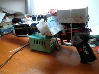

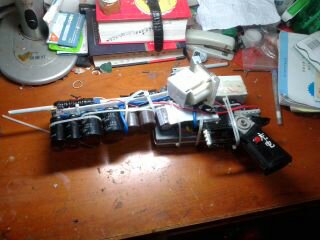

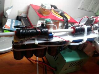

    这次实验发现了一个严重的问题,我改用了塑胶管做枪管,容易弯曲,子弹加速时在管内高速旋转震荡,导致枪管炸裂,非常危险。要做多级的新手们注意了,在选枪管时,管子要够硬,质量要够好,要非常直,管子管子内径与子弹直径不要相差太远;绕线圈时,要绕得均匀,以免磁心偏移。
    好的,上次第一级拍的图片和视频的质量太差了,这次换了智能机拍好多了!
    体积没有多大变化,我把ZVS摆在了上面,褐色的电容是第一级的,第二级是黑色的,两级的都是450V1560uf,第一级线圈一层40圈共6层,二级一层50圈共5层。
可控硅:70tps12

没啥意见不过觉得不是很方便[s:275]那电压表..........

只能用一个词来形容。。。乱七八糟
