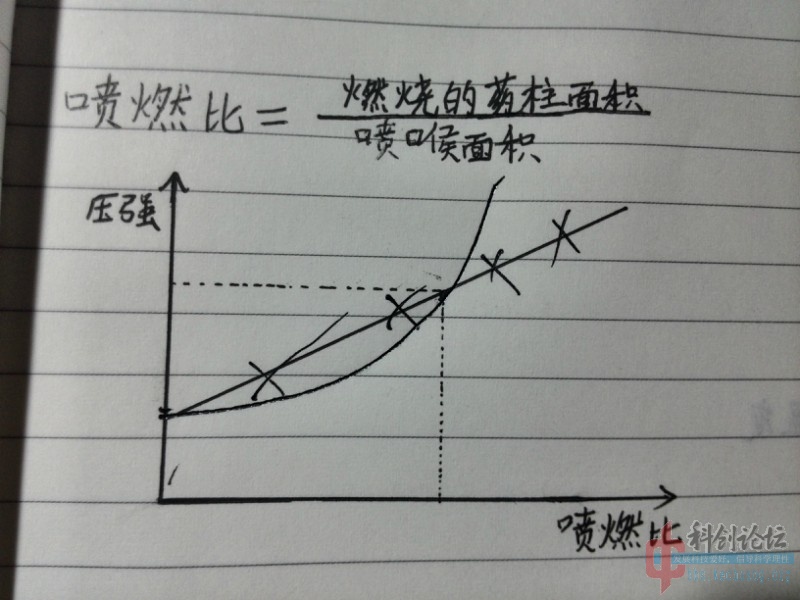

如果每次都通过这样计算或许会很复杂,所以有定义了一个喷燃比。
由于大部分燃料随着压力的升高燃速升高,所以压力不是一条直线而是曲线。

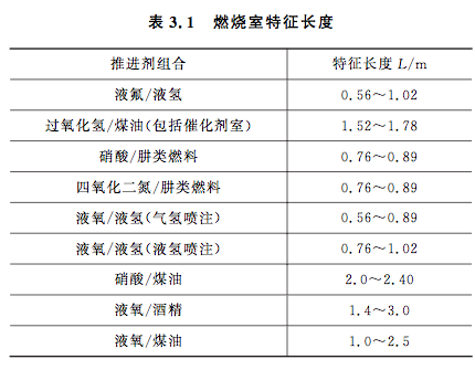

液体火箭发动机
液体火箭发动机燃烧室容量的确定
太小的容量燃料无法完全燃烧,这样比冲太低,如果燃烧室太大又会太重这样结构质量也大了。
根据前人的多次实验的结果得到了以下经验公式。
一种燃料燃烧所需要大小用特征长度表示
从这个公式就可以知道相同燃料喉部越小燃烧室容量也越小。这也就是为什么大部分发动机使用高压的其中一个原因。
不同燃料的特征长度也不同,下面举例几种特征长度

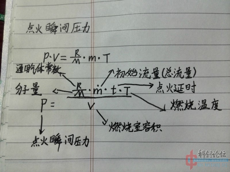

还要提一下发动机点火延时有时也会造成发动机爆炸。(其实这个公式带入点火药的数据也能计算固体发动机)

PV=nRT,n怎么变成了m,LZ是不是写错了?T准确地说叫燃气热力学温度(单位K),不说清楚有人会代入代错了![s:274]

置若于心 发表于 2013-8-8 15:25
PV=nRT,n怎么变成了m,LZ是不是写错了?T准确地说叫燃气热力学温度(单位K),不说清楚有人会代入代错了![ ...
楼主写的是pv=mR'T ,R'=R/M ,n=m/M
