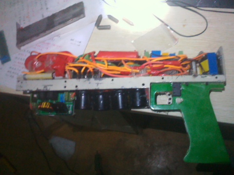

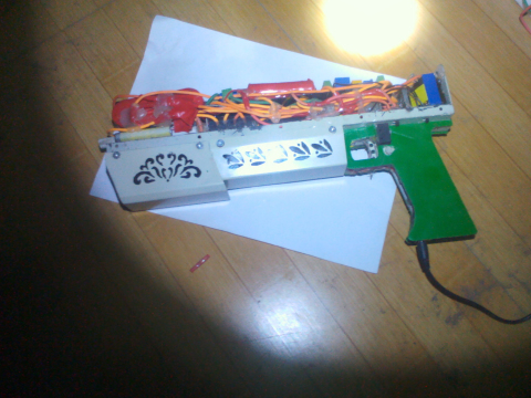

这是前段时间做的那个两级的线圈Q,第一次做让大家见笑了[s:220],参数上一个帖子说了,就不在重复了。[s:220]
本次只是把做好的线圈Q弄成手持的。制作的过程中遇到了很多问题,如:开关的线太细了,打开电源后[s:215]化作一缕青烟而去,
神啊!把外壳焊死了啊[s:218],根本没法更换啊,没办法又在外边加了开关。 [s:214]这图是现在组装好原件的样子。第二张图是
装上下壳的样子,明天有空的话 把上壳装上,后天美化枪柄。枪架和外壳均由1.0厚304不锈钢切割焊接而成,非常坚固,前两个枪架用
的2.0厚的,结果因为太重而丢弃了[s:275],枪壳枪架经过喷塑处理,有一定的绝缘性,不过我不放心,有在枪壳里铺了一层暗色的塑料板,

忘了说了,采用的事弹夹供蛋,第一个图里有弹夹和子弹,偶玩了会,所以第二个图在充电[s:178]

[s:230]这个叫"雷影"是为了感谢 听我说瞎话 师兄的技术支持(师兄有把叫“雷蛇”)。 效率我不会计算也没有测速器,自己缠了个线圈用录音软件测速,两级加速好像只有33米每秒[s:275]子弹是直径8毫米圆钢3公分长。[s:272]视频偶还不会弄,偶会努力的。[s:272]欢迎大家围观、拍砖[s:227],当然,能支持下最好[s:230],哪怕是精神上的[s:223]

上面部分能加盖子么。。。

加个盖子,看起来就是玩具了,相对和谐。

嗯, [s:228] 上边部分的盖子正在制作中,在纠结用什么镂空图案[s:275]

多谢指导[s:272]不过你说的偶还是看不太懂[s:275]我的第一级450V270uf电容四个并联,第二级450V270uf电容三个并联。

根据曾哥提供的弹丸动能计算,楼主电容冲到450v容量足够(拆机的可能不足)电容储能为382.725j,楼主蛋丸动能6.4j(根据曾哥计算)所以楼主的电炮的效率为1.67222%,去除电容不足的容量和曾哥计算误差(因为蛋的重量也是他计算的.....)楼主作品的效率应该在2%左右,这在无关断磁阻式中算是正常的,我做的那个八级也不一定有楼主的效率高[s:243]
