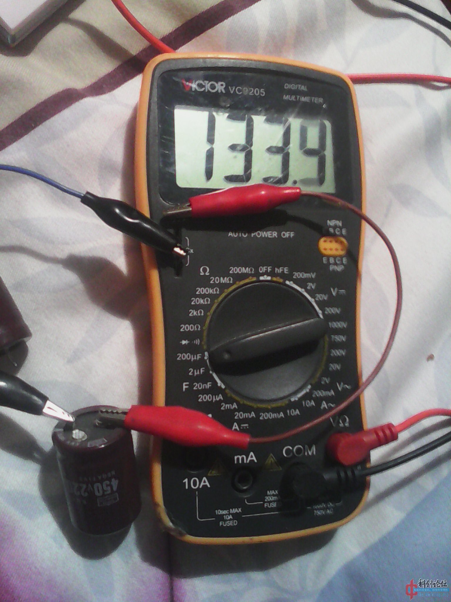

实测一下自己买的几种电容容量大小,给大家做参考
liunian1982013/10/24电磁炮 IP:广东

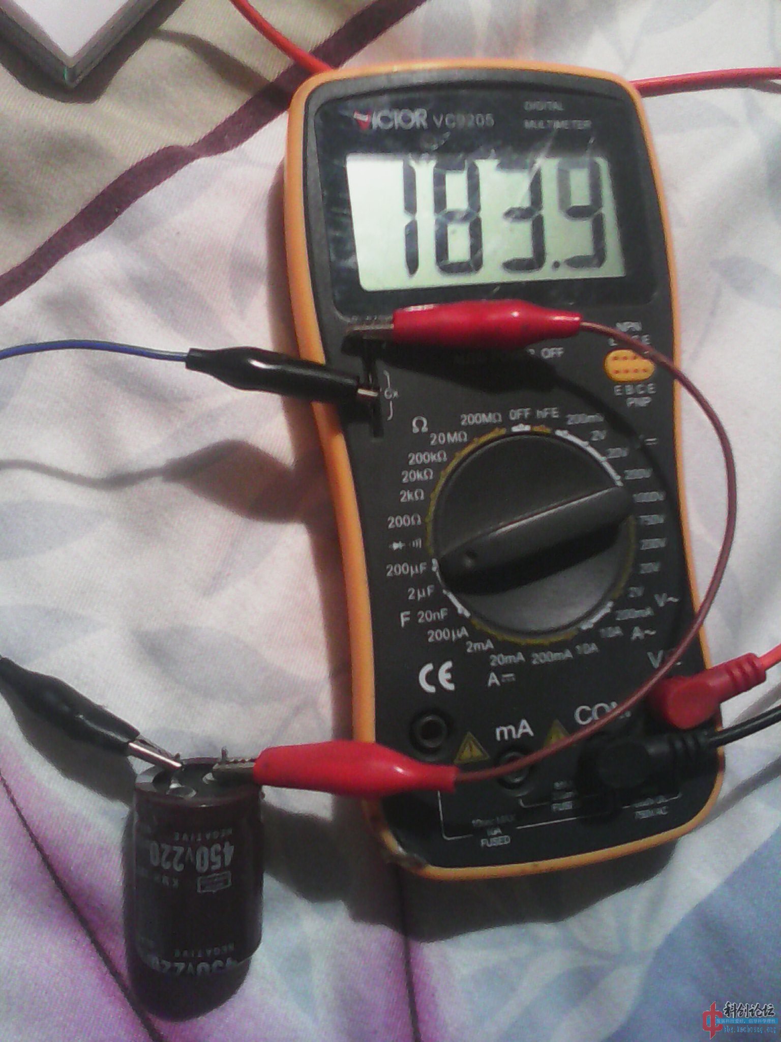

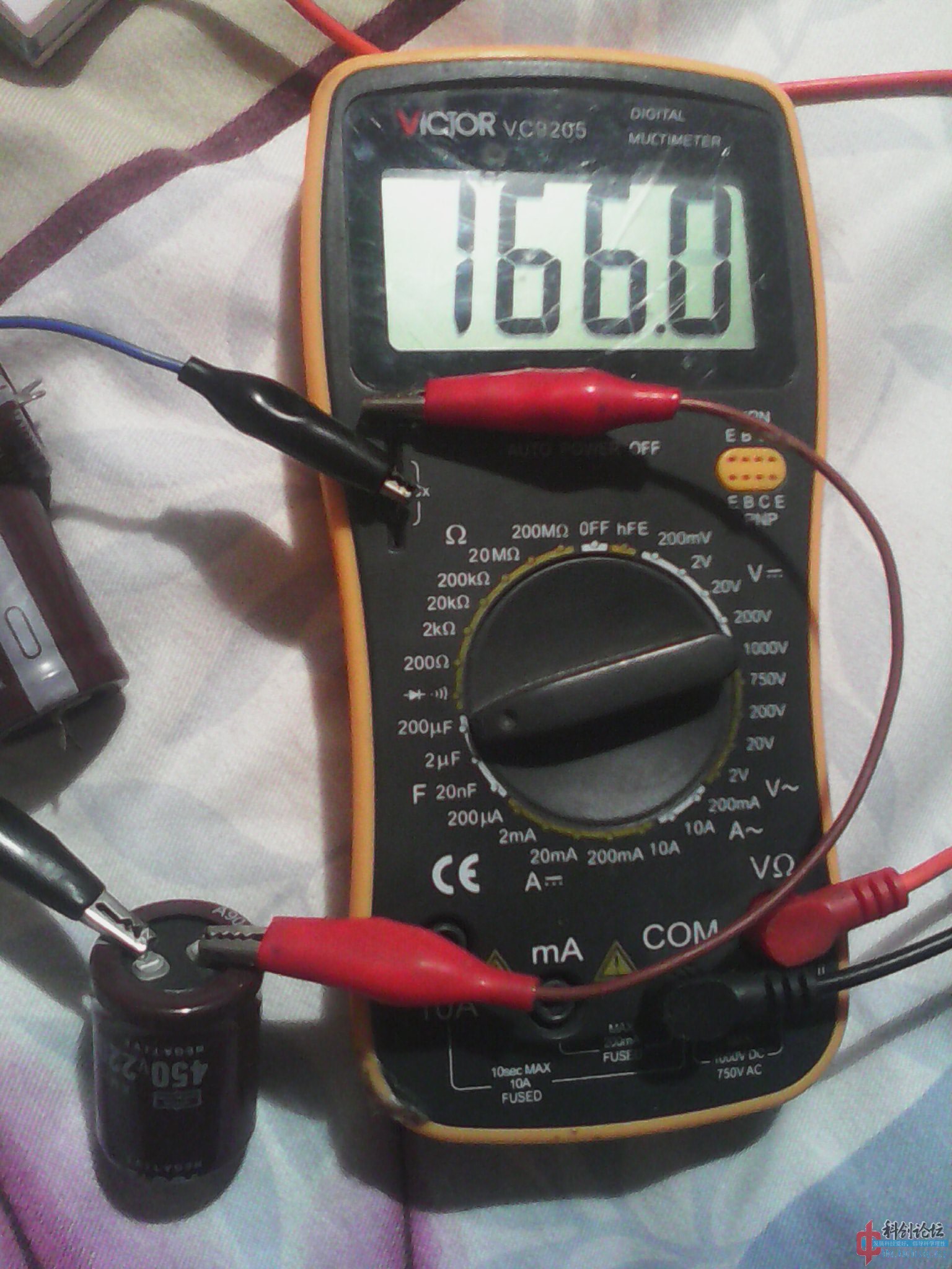

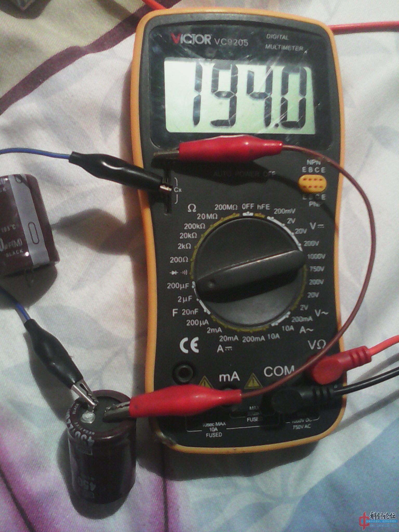

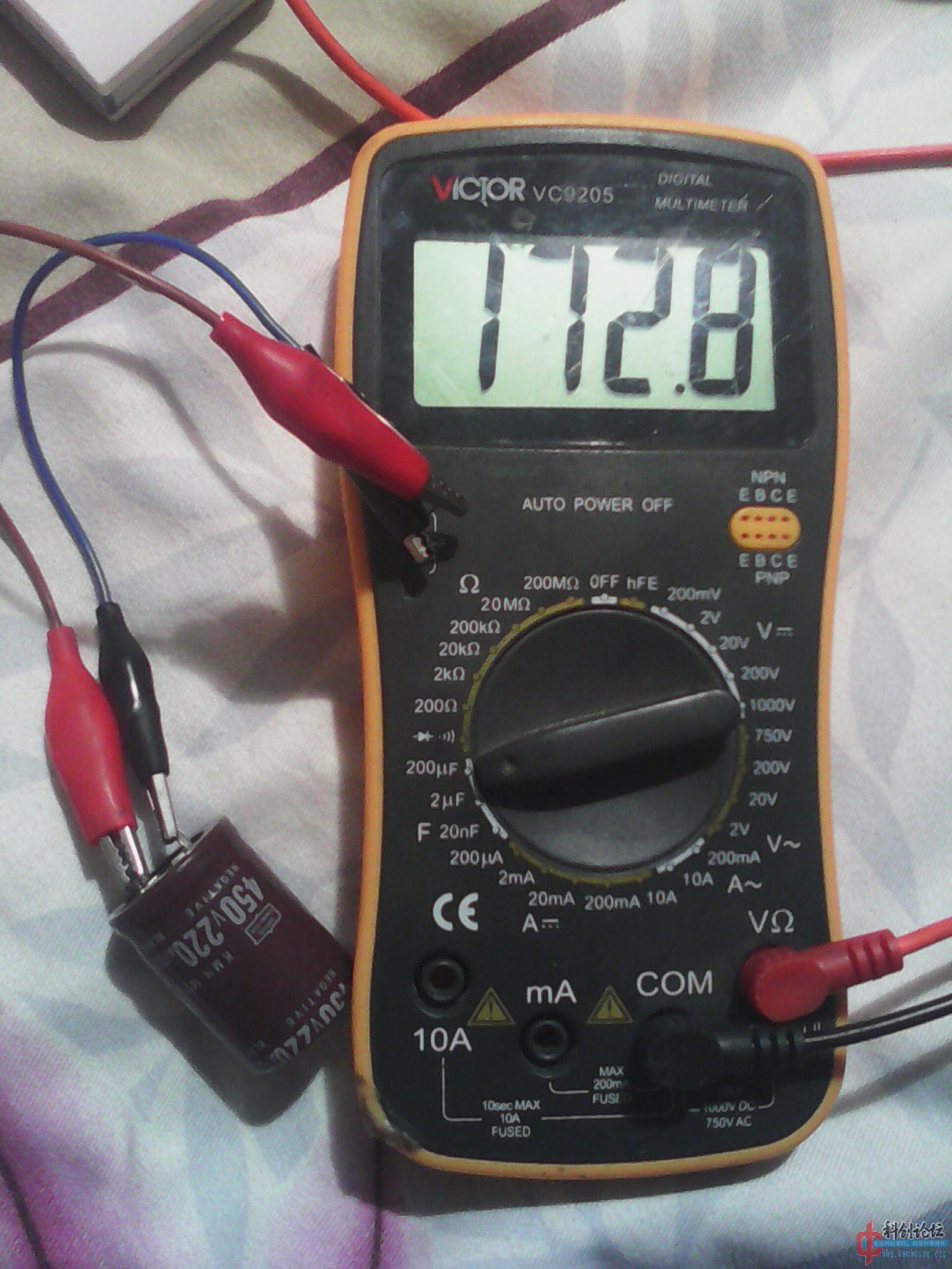

第一种,是我在本地的一个小电子市场买的三无产品,6块一个还是8块一个忘了。
老板说是进口优质好电容,那我就来测测它的容量,顺便
也测测老板的良心。
电容标注为450V,220uf,实测最低133.4uf,最高194uf,平均
每个电容容量169.3uf——老板的良心大大的坏~\(≧▽≦)/~啦啦啦。
不过,这样算来我之前那个6级8mm钢珠效率又要提升大截啊,
(貌似有2.7以上了)心里倒还有点窃喜,嘿嘿(*^__^*)。
这个是在同样的地方另外一家店买的,貌似是11块大洋买的。标注
450V,470uf,实测容量3块串联148.3(因为表的量程问题只能串联)
平均每个容量444.9uf,相差还不算多,看来这个老板的良心还是有的。。。
最后,重量级来了,电容标注385V,容量470uf;个头比400V,470uf的还要大一些。
但是手感特别好,一看就是像优质电容。没错,这个是从坛子里 潜伏兄那里收来的。
15块大洋一个(果然一份价钱一分货)
同样3块串联,157.8uf,平均每块473.4uf!比实际标的还要高出3.7uf!看来买东西
还是论坛的友友们实在啊。
最后也给大家提个醒,去小店里买电容,千万不要相信老板那张嘴,也给大家做点参考,
看看一般的三无产品水分到底有多大。
其实你的价格太贵了,220uF一般2-3元就够了。而且低质量的电容做电磁炮效率非常低的。
看看1.8一个的法拉电容,这个差太远了。
同样是电容,二手拆机电容和全新闪光灯电容的内阻差了一大截,电阻损耗严重。

结果类似这个,ESL大到不能忽视的地步,反而影响了ESR和容量的测试。超级电容测量国标还不太完整,但是随着应用增多应该会陆续出现一些成品设备。现在加拿大高联公司(guildline)的一款电桥有专门的Super Cap模式解决容量不实用甚至ESR负值的问题。
