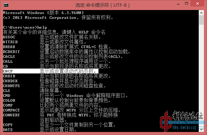

首先help一下,发现chcp命令可以改变代码页
(图片待会上传)

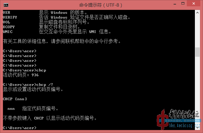

于是乎第三步,敲下chcp 65001后窗口变成这般模样:
