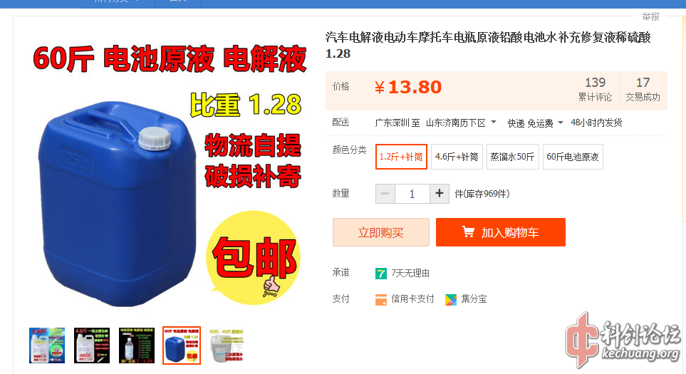

请教一下楼主:
1.用自来水配制,可以不加盐酸吗?我记得自来水里有氯离子
2.铅酸蓄电池的修复液能当硫酸加进镀液吗?( 卖家号称是37.5%稀硫酸)这年头浓H2SO4太难搞
ne555作者
5年11个月前 IP:陕西
846666
引用2SC1970发表于21楼的内容
请教一下楼主:1.用自来水配制,可以不加盐酸吗?我记得自来水里有氯离子2.铅酸蓄电池的修复液能当硫酸...
1 不确定氯离子浓度是否合适
2 应该没问题,加硫酸主要是通过提高氢离子浓度提高导电性使镀层均匀致密。

1.我查了一下,自来水中氯离子含量确实不够,只有0.5mg/L左右。能不能通过在水中加食盐(氯化钠)的方式提高氯离子含量?
2.能不能用超市里卖的食用碱溶进水里做除油液?
3.除油工序需不需要加热?
谢谢!
