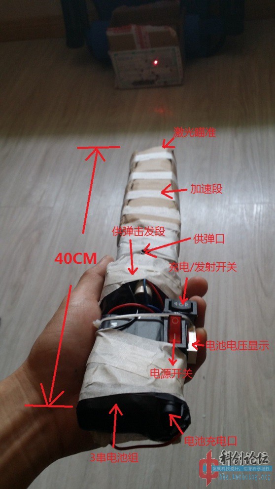

做到10级,初速62~65m/s 效率不太理想才3.5%左右,与预期的至少5%效率相差太远(理论效率7~8%左右)
算个半废品吧,要提高效率的话要重绕所有线圈,估计就算仔细重做的话也顶多达到5%效率了
ZVS是当初随便搭棚做的,输出功率也不太够,10级就要充电3,4秒,缺陷太多,懒得继续搞了,锯掉剩下8级,报纸胡乱一包拿来献丑了。。。。
至少体积上还是比较“微型的”。。。
以下是数据:
每级300v180u储能,共10级
0.44和0.5的漆包线,3~5层,每级长度1.5cm
SCR无关断加速,电磁铁供弹击发,光电逐级触发
发射7mm钢珠 初速62~64m/s 动能2.8J左右 总储能81J左右 效率3.5%左右

加速器玉照:
单片机控制板在次事故中烧毁。。。
在ZVS上搭了个反馈电路搞个300V限压输出直接上了
没有蜂鸣提示音,也没充电电压显示,只能听ZVS的声音来判断有没有进入充满状态。。。
弹仓也没做,暂时储弹3发。。。
有心情的话再拆开装个充满指示灯和储弹仓啥的了

从角落里翻出个18650电池筒,正好做弹仓
装上试了下,效果不错,连射二十几发也没出现卡弹现象
就是每打完两三发要上扬一次,让钢珠滚入待射管道
拆开的时候顺手装了个蜂鸣器,充满也有声音提示了
现在载弹量接近100发。。。。
如果换个功率大点的ZVS让充电时间减少到2秒以内。。。基本能算个不错的玩具了。。。

686385
无关断,3.5%效率已经很高了。你那个发射开关可以换成微动开关,那样发射的时候就会有尽量小的抖动。
whd1982作者
10年1个月前 IP:未同步
686429
确是是个问题,结构太过简单,握持精度不够,三档自复位船型开关的好处是能防止误操作,充电的时候不能发射,发射的时候不能充电,而且体积较小,开关二合一,方便搭棚固定。但装好射击之后才发现要精确的瞄准5米目标发射的时候按键枪管的偏斜太大,要精确瞄准比较困难。。。。。
不过我本来的设计目的就是便携、并且具有一定威力,现在基本满足,射击精度问题当玩具玩玩也足够了,也懒得重新花精力设计个合理的外壳结构或者换开关什么的了
再说这种结构外观也比较和谐,条型硬板纸包装,深藏不露,扔路边人家还以为一堆垃圾,真的搞个便于精确瞄准的握持外形也太过招摇了
