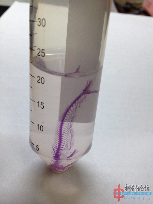

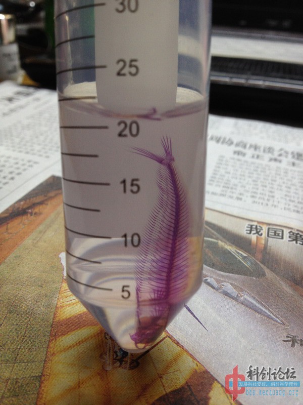

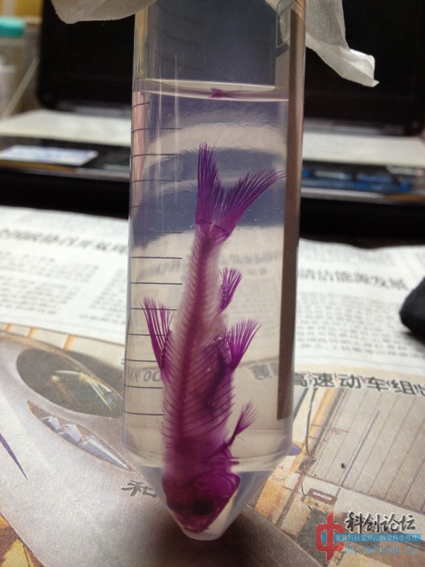

梯度透明
倒掉20%甘油,倒入50%甘油(不含KOH),透明约一周左右,再用纯甘油彻底透明,一周以上。这一步要注意:50%及以上浓度甘油粘稠,对流不易,要不时振摇容器使标本中的低浓度甘油彻底溶出。同时气泡在甘油里面不会溶解,所以这一步一定要小心不要代入气泡。
219669
219670
同样每次换高浓度后要平躺一会儿~刚放进去因为密度差异,还看得到透明的肉~
219668
219672
慢慢甘油渗进去以后就会变得很透明了~
怎么样,已经有那么一回事了吧~?

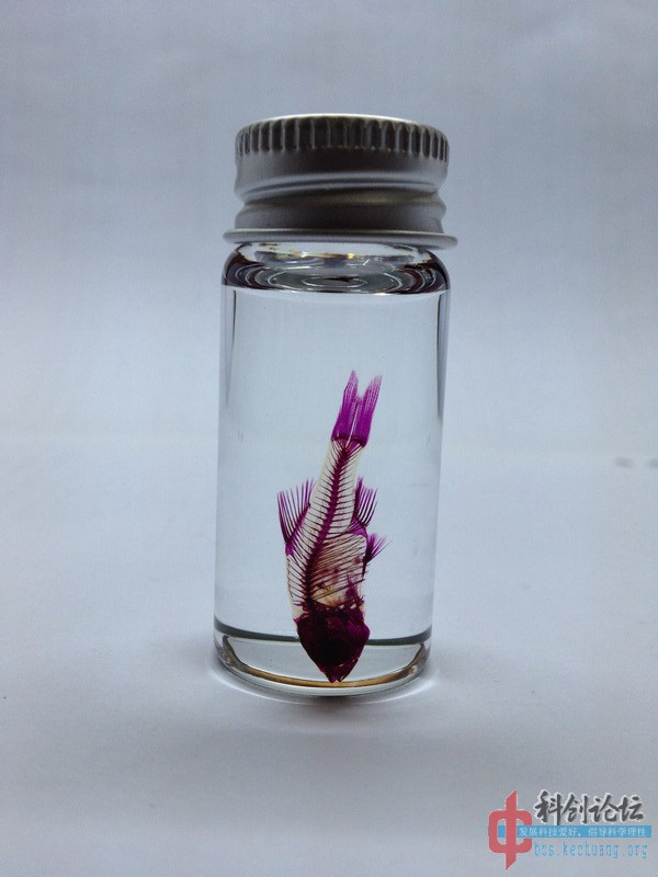

最后就是装瓶啦~
用新的纯甘油把标本浸泡在选好的标本瓶里密封,放一粒麝香草酚晶体防腐就大功告成了~(晶体会慢慢溶解掉)
219673
这样就大功告成了!(还可以看到那一粒麝香草酚晶体~)

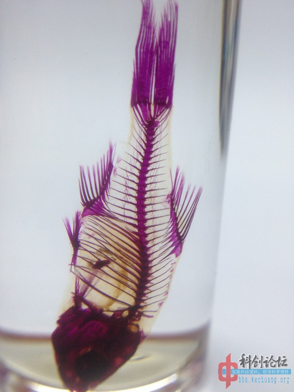

下面是楼主做的其他的一些成品~也发上来给大家看看~~~
219609
一只胖头鱼的鱼苗~
219611
219612
219614
219616
219617
鰟鮍
219613
219615
219618
食蚊鱼(平时拿来作饲料鱼的)
219624
219627
胖头鱼和鰟鮍都是鲤科鱼类~鲤科鱼类每个肌节间都有Y形肌间刺,没错就是张爱玲“一恨鲫鱼多刺”的刺,这个用一般方法可是真不好显示啊~~~

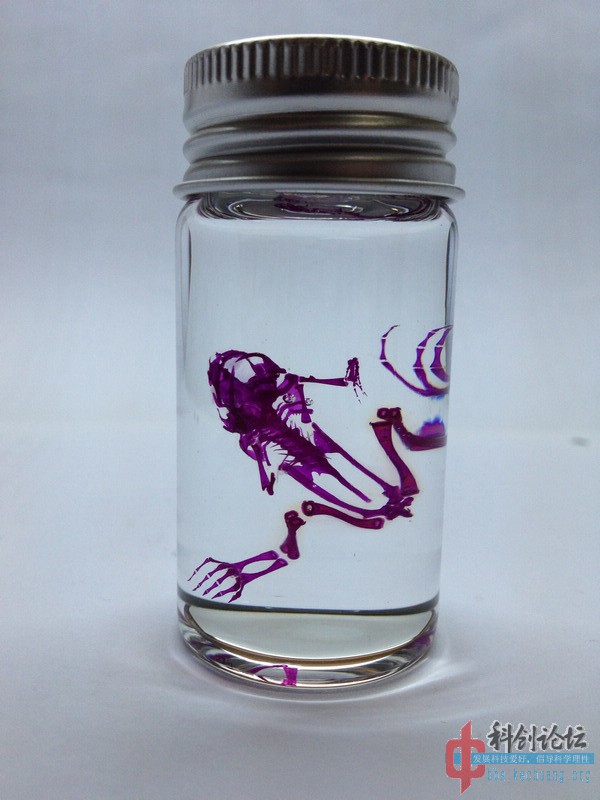

219639
蛙类也有“牙齿”
219641
蛙“手”。。
219608
最后来一张展示全家福~
