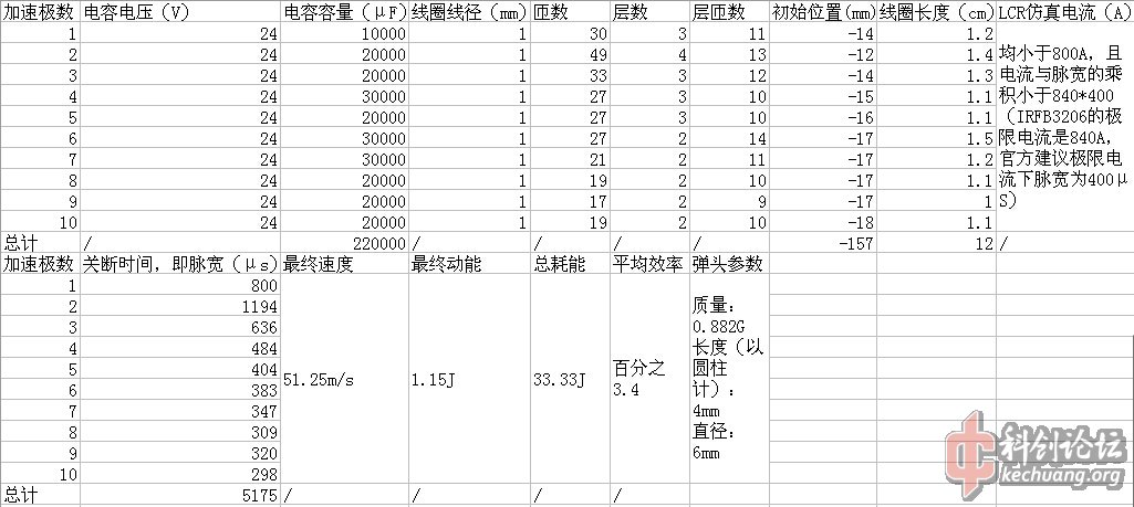

[数据V1.0]10级1.15J高射速,平均效率百分之3.45

采用的管子是IRFB3206,内阻3毫欧,模拟时将电容内阻,以及外部线路内阻算作10毫欧。之所以选用这样的低压,是因为容易获得和使用,电容可直接用25V的并联,不必串联。电源用几个3824稳压块并起来即可。如果用大功率电池即可保持连续半/全自动射击

不错啊,有个做了17级打穿12mm的三合板,效率才2.多

资料显示,IRFB3026的承受能力可以承受连续射击(第二级处脉宽很大。我将用并联的方式来减轻其压力),鉴于其超小的储能,我觉的可能做到每秒10发,前提是拥有400W以上的电源

初始位置是测量的还是设计的?总耗能是打完后逐级测余压算的吗?
线圈匝数蛮有意思的,17匝的有点吓人。

貌似这些数据,是楼主模拟出来的?

还是感觉电磁枪用光电传感器比较好,闭环的比较精准,而单片机都是盲控,无法实时的控制开关。

的确有点吓人了,但是尽管如此,电流峰值也才750A+,脉宽小于350us,而MOS能承受脉宽400us的840A电流!我倒是觉得前面几级有点吓人,脉宽都飙到1000+了,超了2.5倍(虽然电流小)

超了没关系可以并联
