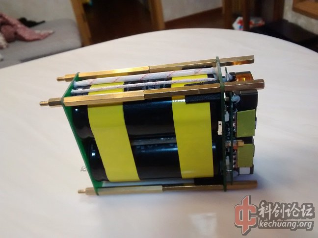

高压模组:
大号闪光灯电容,360V/2000uF,2颗并联;
约3秒充到330V后进入间歇模式;
提供单片机检测及控制接口;
218J左右的总储能。

集成加速级挡板:
1.2mm厚度;
光电发射管;
接收光纤;
集成SCR可控硅;
铜柱结构高压通路。

我猜板子上那片带孔锡层是给可控硅做散热的~
可控硅用高压关断吗......请问是V型开关还是什么关断方案?
奶酪作者
9年4个月前 IP:上海
740364
引用 御坂10086:
由2组IGBT轮流负责关断。
