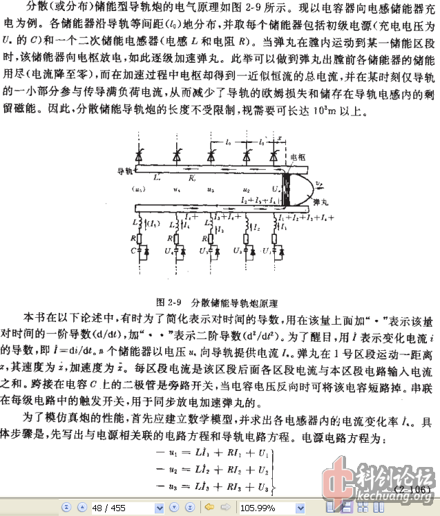

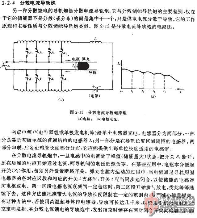

7  马上要期末考试了,下周五,我周日还要去学校上课,有点赶时间。我的问题比较杂,可能有重复的矛盾的,请见谅。以下附上几张我的原理图,求给一点具体的建议。 a.png

俩导轨通电会产生环形磁场。分散馈电的开关管需要承受非常高的电流,制作成本比较高,不建议制造。轨道炮需要较高的初速度,以及较轻的子弹质量,建议使用压缩气体推进小的塑料块,导电使用铝箔。

引用 ApocalypseTANK:
如果撸主整的喜欢磁轨炮的话请你对轨道材料进行慎重选择,是我的话会用石墨轨道(石墨是个奇葩,温度越高,电阻越小,自身硬度也越大)钨合金太贵了,纯钢也可以。
期待撸主的磁轨猛犸坦克
钢电阻那么大根本用不了,石墨几乎没强度,而且电阻大,目前最合适的还是铜,如果嫌不耐用可以在表面加上很薄的钼片。
而且轨道炮需要低压大容量的电容,需要并联,而不是串联。
