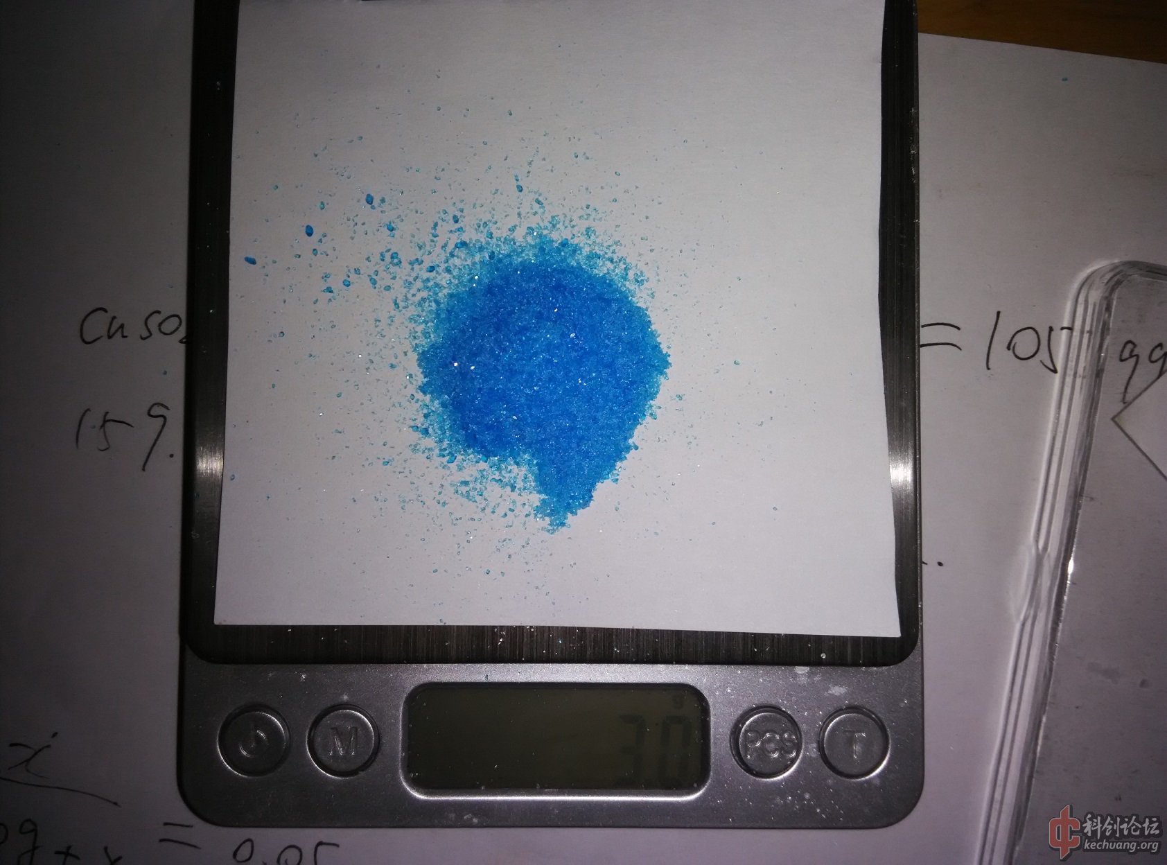

TBSoft兄发了《简化版“班氏试剂”的配制——碳酸根离子对二价铜离子的络合作用初探 》一贴,因为有约在先,拖了好几天,现在放假有时间了,我现在对整个实验进行了验证。
主要验证以下几点:
1.硫酸铜溶液和碳酸钠溶液反应产生的沉淀,继续滴入碳酸钠溶液,可否观察到沉淀溶解。
2.如果能溶解,产生的”简化版班氏试剂“可否用于鉴定还原糖的实验
实验原材料:

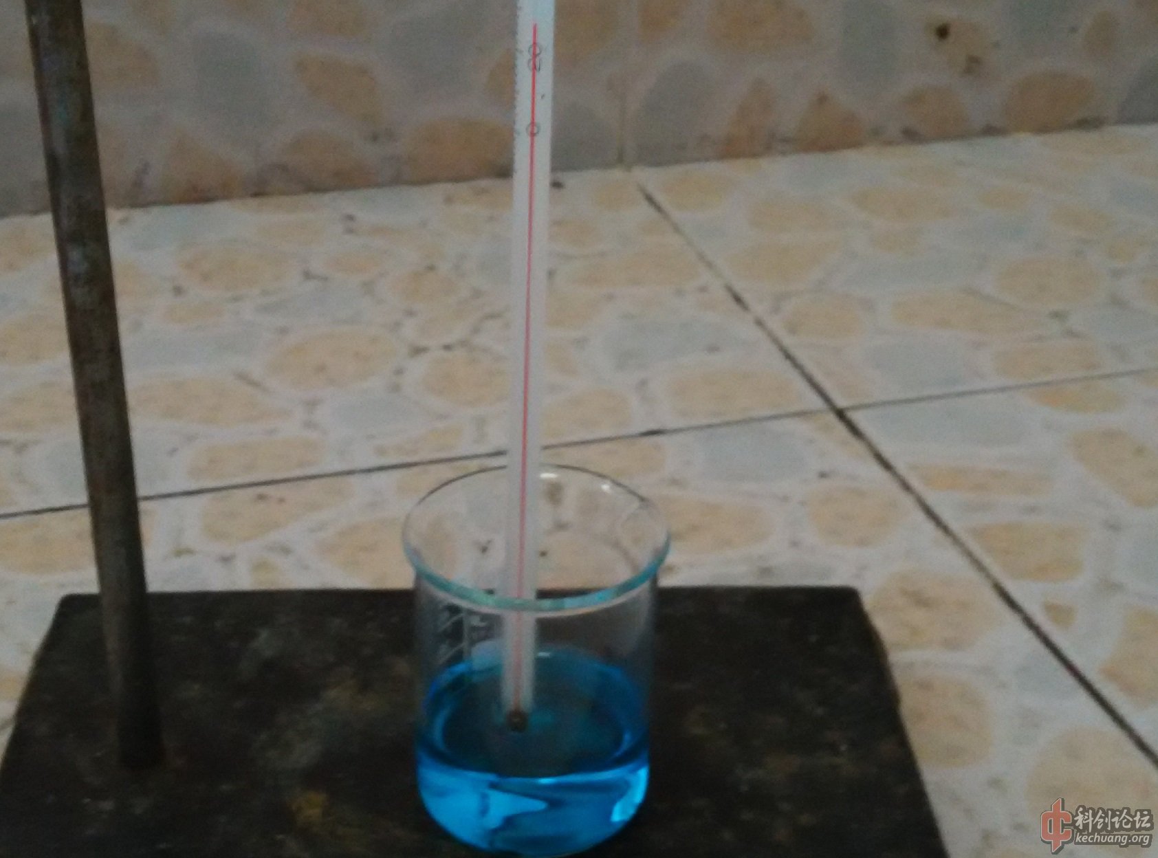

取3gram 硫酸铜晶体,溶于30ml水(为了避免杂离子干扰,我用的是娃哈哈纯净水)中,制成的溶液浓度在3~8%左右,溶液温度25摄氏度左右 IMG_20150405_165033.jpg

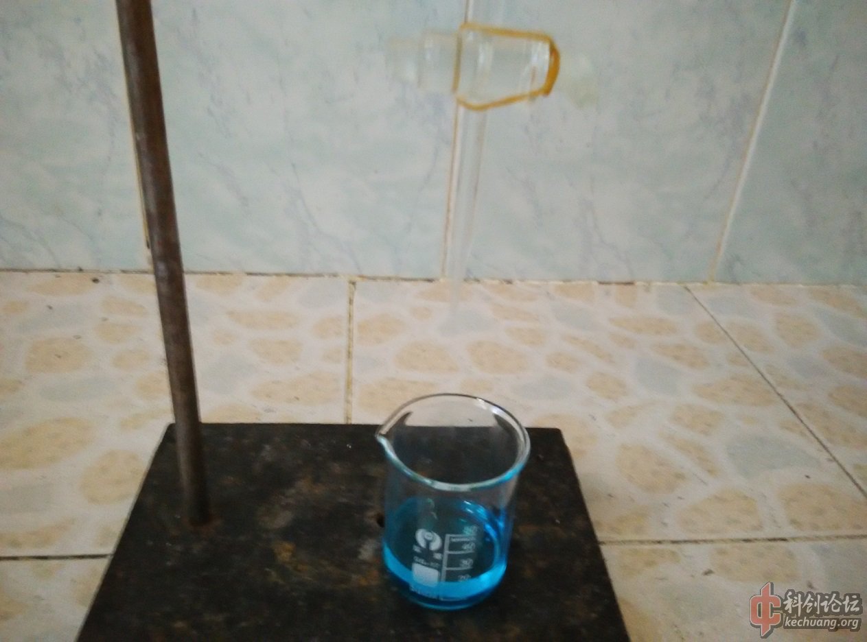

0.5mol / L的溶液配置好之后,搭起滴定设备开始滴定(没有滴定夹,烧瓶夹凑合着)
另外可能会说我用的是酸式滴定管,但其实,只要不是强碱的情况下,使用酸式管是可以的,高校的教材上面是允许这么做的,实验完成后清洗干净即可,因为酸式滴定管实验更方便 IMG_20150405_172837.jpg
