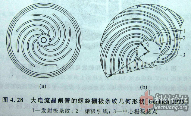

可控硅之死4——电流上升速率di/dt过高
感应加速,要求有相当高的脉冲电压、电流上升速率,以达到较为理想效果。然而可控硅本身的开通机理,给在大功率陡脉冲方面应用造成一个很大的麻烦。可控硅的导通过程是这样的,首先是靠近阴极的局部位置发生导通,然后这个导通区域以0.005-0.1mm/微秒的速度横向扩张,经过几微秒甚至几十微秒才扩张完毕完成完全的导通,由于导通区扩张需要时间,所以刚开始导通的时候,导通的面积是很小的,电流集中在这个导通区域里面通过。如果在从导通到完全导通的这段时间里,通过的电流增长到一个很大的值的话,导通区还没来得及扩张,大密度的电流集中通过这个导通区,导致局部产生强烈发热,以至于控硅烧毁。所以使用晶闸管,都要注意di/dt的允许值。不同的晶闸管有不同的额定di/dt,这跟晶闸管的设计和生产工艺有关。例如良好的栅极形状设计,也能让晶闸管更适应大功率脉冲环境。
