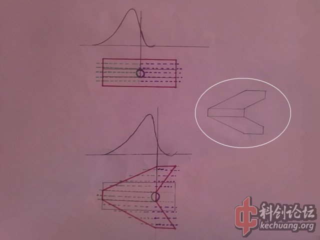

菱形线圈,提高效率,减少反拉,看看我设计的菱形线圈
22X2202015/10/18电磁炮 IP:河南
制作线圈炮,为什么没人用菱形线圈,传统线圈,磁力有一半是没用的反向力.
大家看看我设计的菱形线圈能不能达到提高效率"减少反拉的效果.
我的设想是让蛋蛋在整个内腔里都在加速.将线圈变化为菱形或者说是箭头形后将磁力中心移到出蛋口,蛋蛋离开出蛋口后磁力急剧减弱,即使有反拉,也会很小.基本不会发生蛋蛋反弹回去的事吧.
欢迎有能力的大神验证.

想法不错,但是直观来看感觉效率会降低,而且达不到预想的效果,如果子弹过了磁力最强那个点然后还没断电的话还是会往回拉吧,我懂得不多,楼下解答

单看磁感应强度的分布,的确近似是楼主所分析的
然而电磁铁动铁芯受到所谓磁力,实质并不是像电场力一样是和电场强度成正比的。我们这里的所谓磁力,是指向漏磁减小的方向,是一个趋势,要细讲的话东西就很多了。
总之我可以告诉楼主,楼主的这种线圈也有平衡点。楼主或许像说明的是吸引力比反拉力强,一定程度上是这样的,然而如果做整体性的系统分析,这是毫无意义的。这只是改变了平衡点罢了,而且吸引力会大大降低(因为此时子弹完全插入和没插入两种情况下,对系统漏磁减小的贡献并不大)
一些专业领域的东西这里阐述,会过分难懂。铁磁质受力是很复杂的问题。

谢谢你的分析,我觉得在直流电上实验一下就知道结果了,可我没这个条件.

直流情况下这种线圈照样会有反拉
只看线圈和炮管接触的地方的话这种线圈的却可以让弹丸在这段里不受反拉,然而这并没有什么用,弹丸离开这段后还是会被反拉,因为目前还没有发现磁单极子,所以显然不会有某种形状的线圈在通直流电的时候能让两侧足够远的地方(比如说常说的“弹丸进线圈前和出线圈后”)磁场强度的差不趋于零,而弹丸获得的动能正比于磁场强度的差,所以不考虑摩擦的话只要线圈里是恒定直流,弹丸通过线圈后速度就不会有变化。
其实只要把一个N匝线圈分解成N个一匝线圈就能知道直流电上试验一下的结果了。
如果只是为了不反拉的话,给一个方形线圈串个电阻也许效果更好……

也应该有中心点,炮弹过中心,磁力往回拉。
