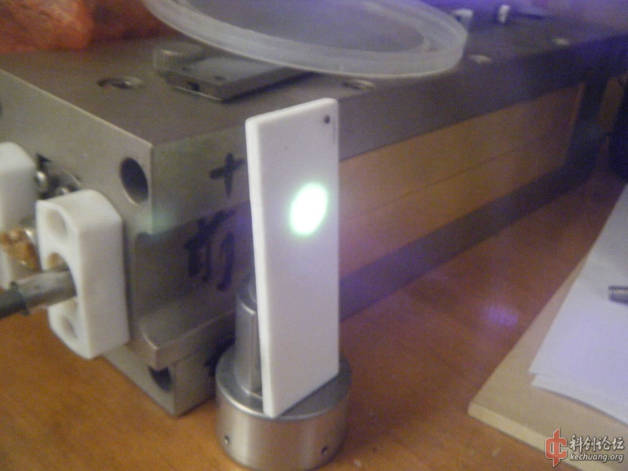

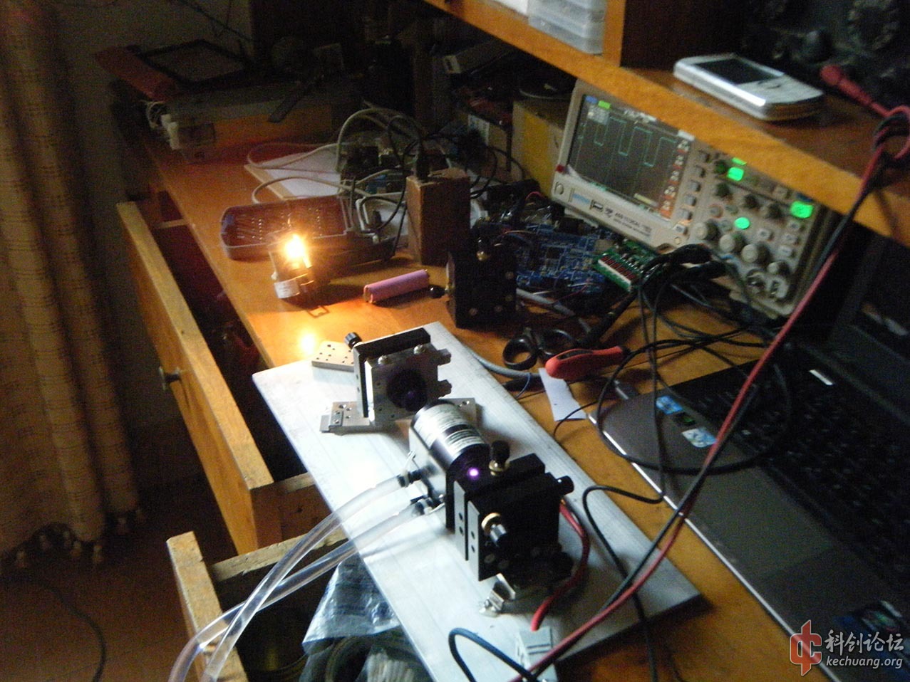

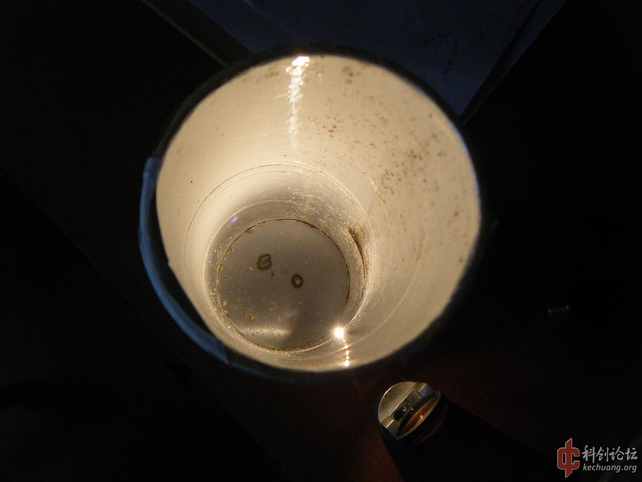

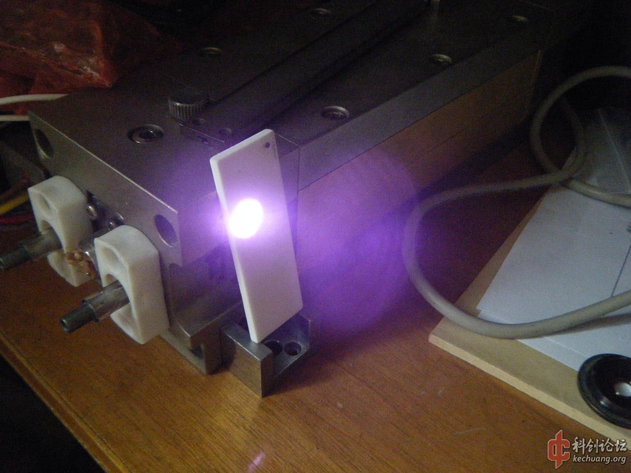

看调光卡上光斑尺寸,有点偏大,应该是平-平腔导致的,由于激光棒水冷套水温很低 棒子传导不急,中心和外圈有温差,两个端面呈放大镜情况,需要焦距1到2米的凹面输出镜来补偿,这样远射才集中
[修改于 7年8个月前 - 2016/08/20 18:48:53]
引用 RodTech:谢谢专家指导, 如果全功率运行, 情况会有所改变吧,还是水冷的流量还不够,散热不够
引用 adj1202:斑点变化就是棒子端面不太干净或者晶体内部有小损伤,不要强迫症去擦,越擦越花。由于货场的东西来路比较坎坷,建议不要用太冷的水,也就是水温要适当热一点,不能低于10度,不然温差巨大,棒子里瑕疵会延展碎裂。入水温度控制在30度以下即可,一般是先进半导体,再进yag,这样半导体最冷,寿命长。
确实看到光斑外圈和内圈之间有一个环形区域,光斑像白噪画面一样有轻微的斑点变化

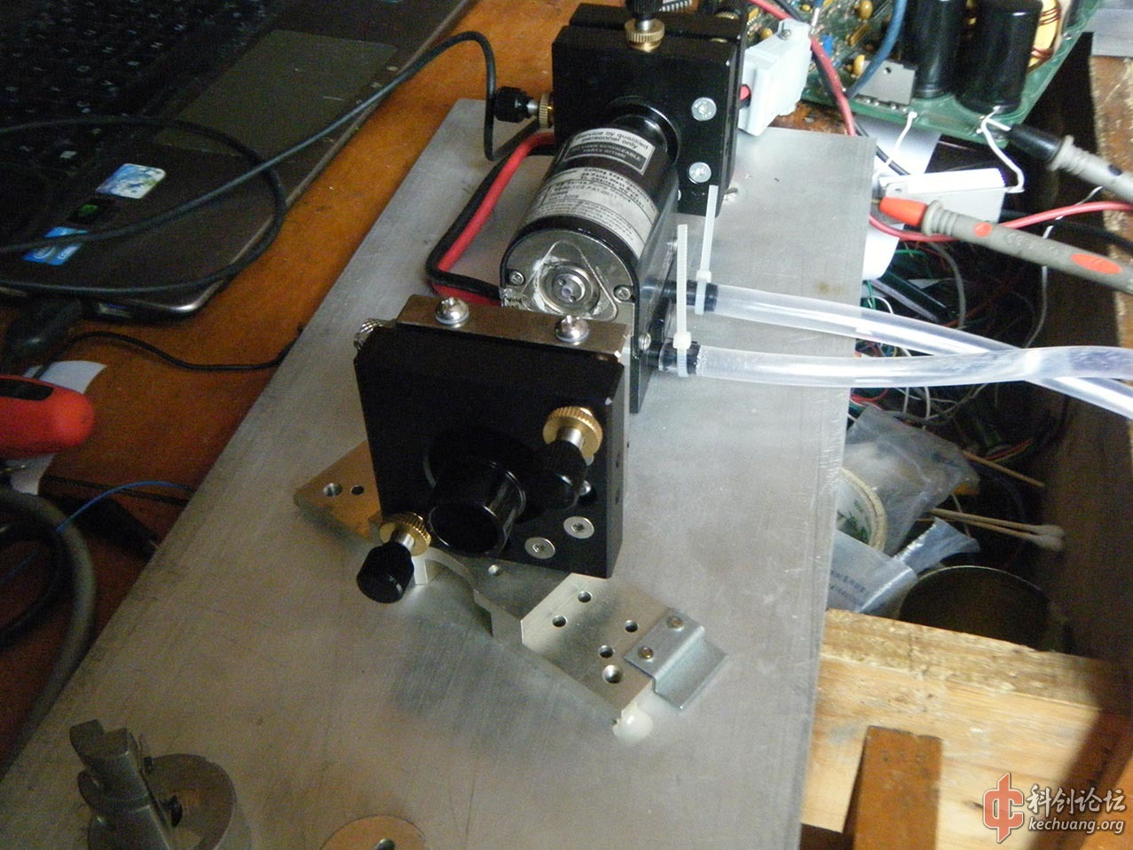

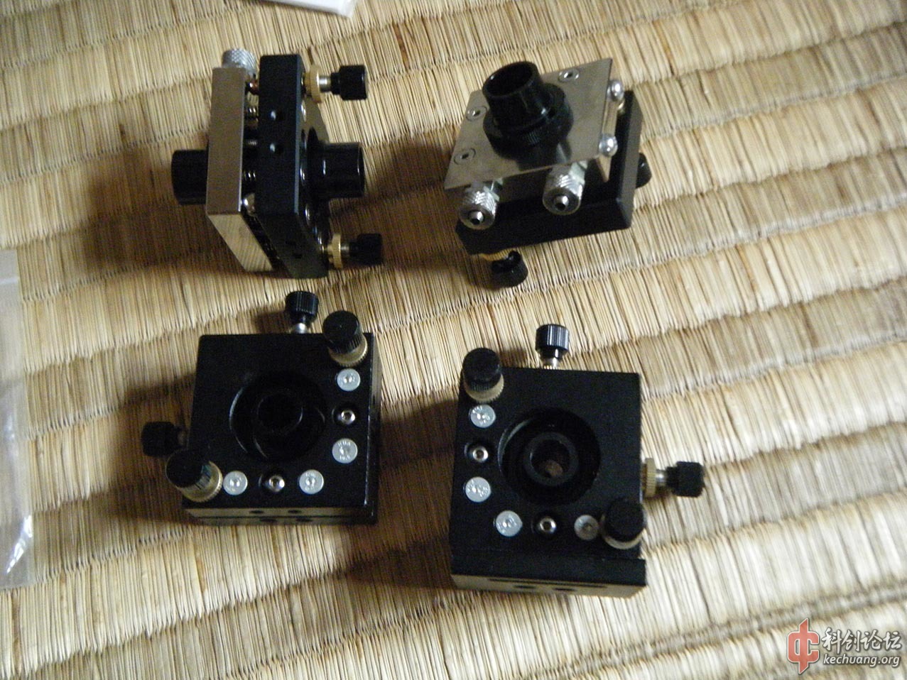

一直对那个水冷镜架很感兴趣,它水路是从镜片一周的金属里走的吗?
引用 adj1202:懂了,多谢。。。我猜这样水冷功率大的话可能会因为镜片受热不均损坏镜片,不过别的也没有什么冷却方法了。
是的

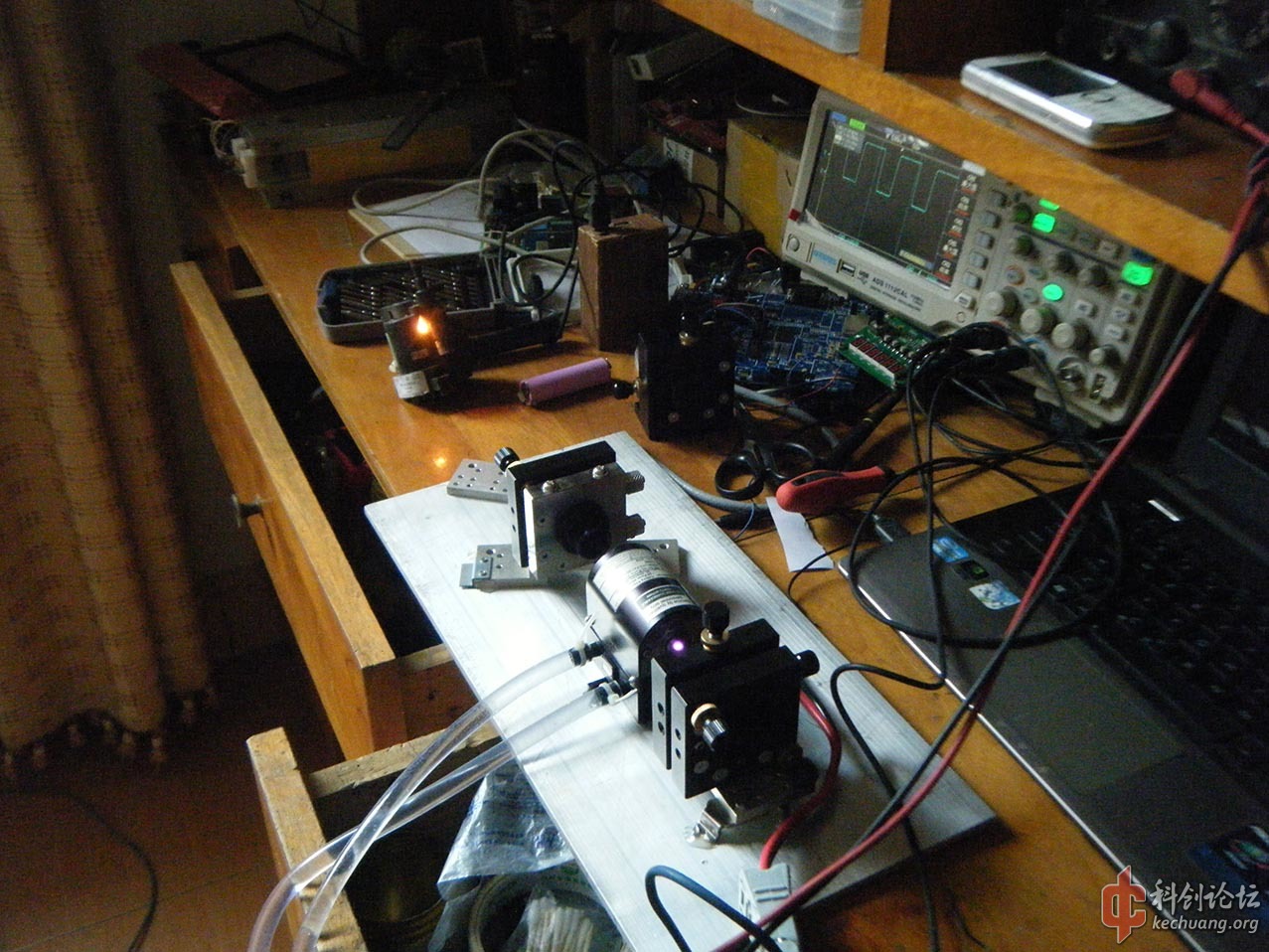

内部结构是这样的, 如图示的位置, 比如,左端两个孔安装有螺钉和密封圈堵住, 上端2个孔为水冷一进一出。
引用 FormulaX:功率大了才用水冷的, 像这种75W功率没多大必要, 我买镜架的时候,水冷的镜架比普通的镜架就贵80元/个而已, 考虑到后面要搞台大型的激光 500W功率以上, 如果要连续工作,肯定要上水冷镜架的,所以干脆就买了水冷的镜架了

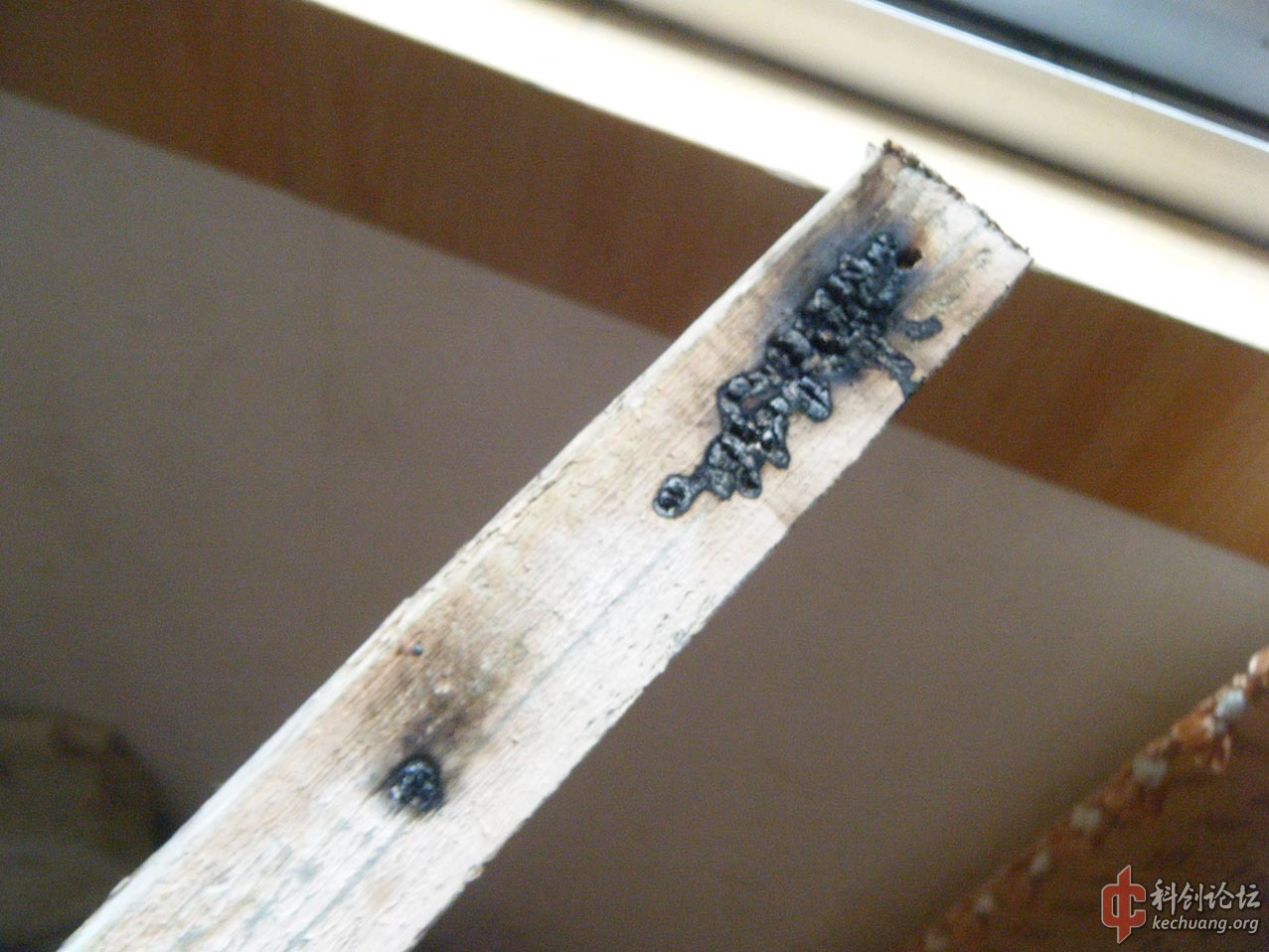

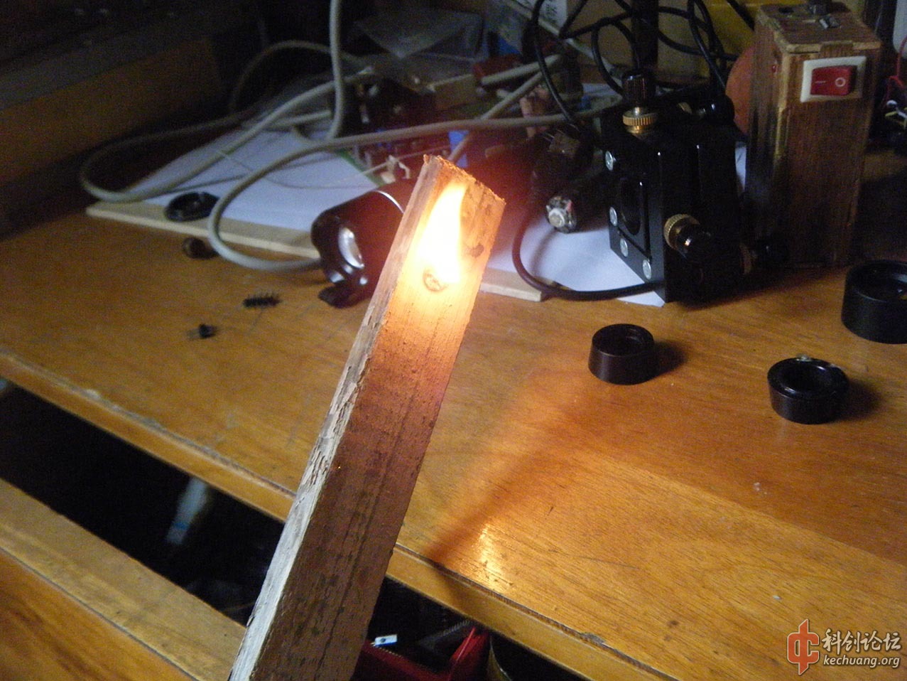

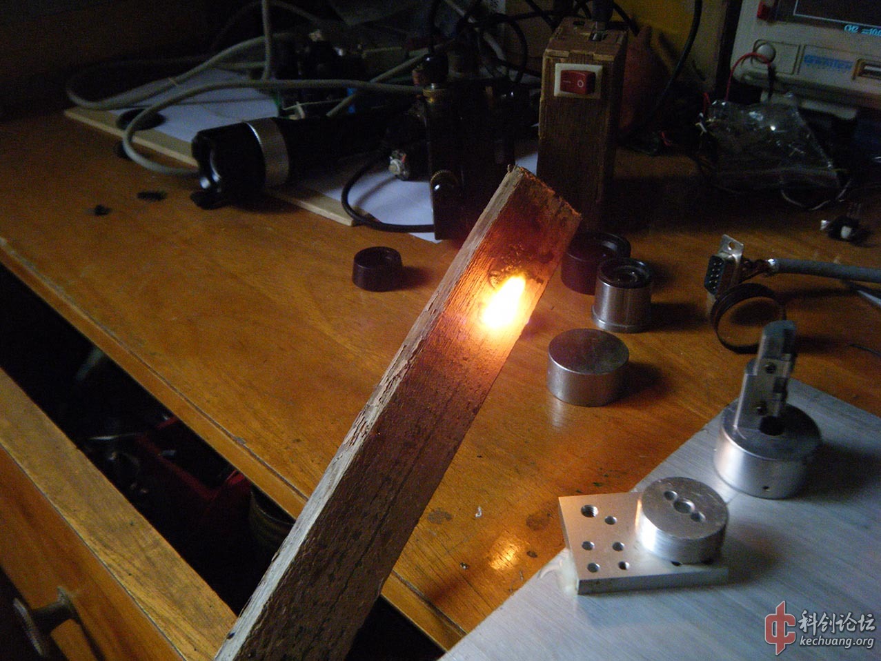

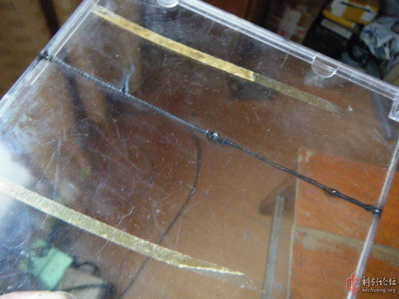

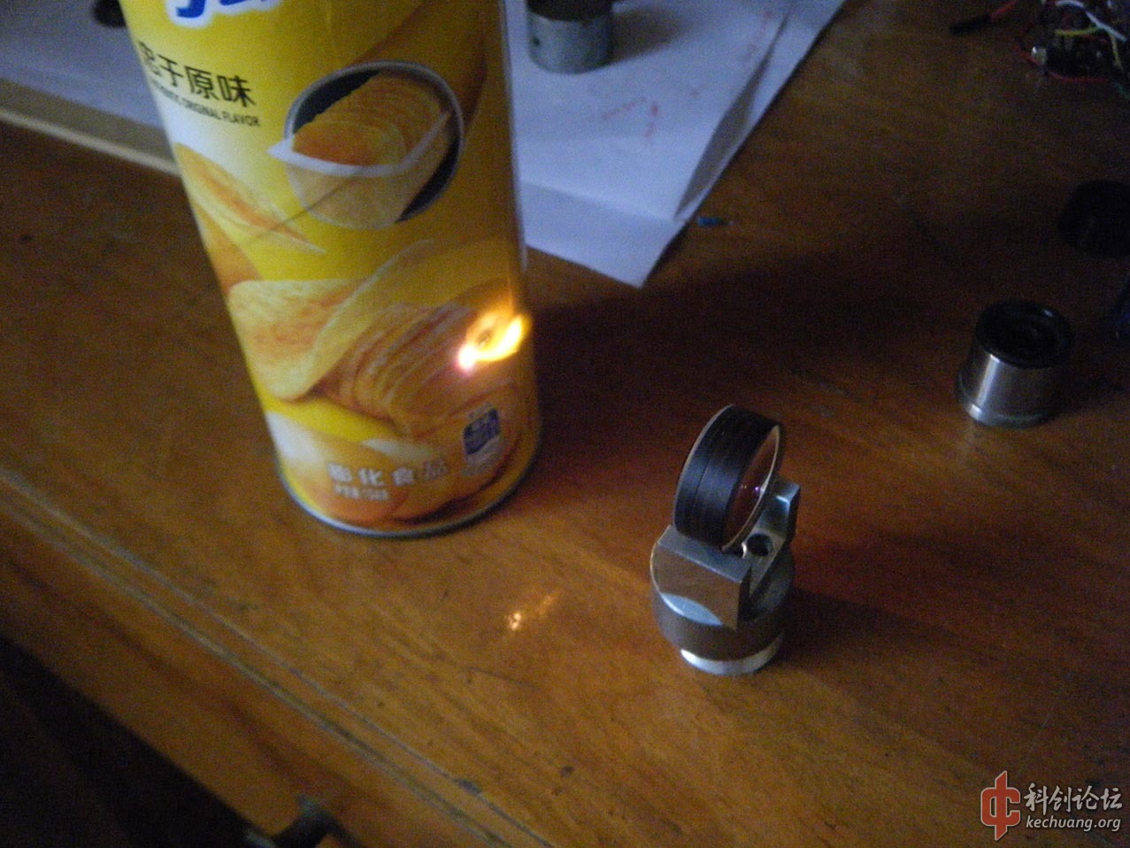

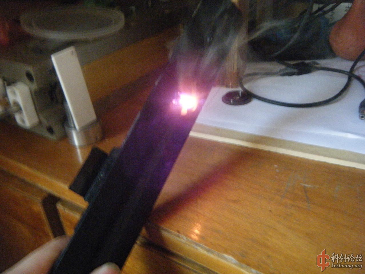

引用 jackwu:是的,已经验证过了,连续1064激光加工不了亚克力板, 有时间试试 调Q1064看看效果如何
切亚克力得上CO2, 半导体的针对金属和部分塑料

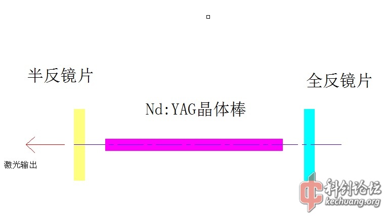

引用 18111240879:当然有正反之分, 镀膜的那面要朝棒子端面
请问,半反镜片和全反镜片有没有正反之分?我之前多次实验调到使光斑重合,通电都没有激光产生,但可以观察到棒端发红。
引用 adj1202:又收了一个模块重新调光测试,还是没有出光,通电时14.50V电流在5.5A左右,棒端有红光,用相机拍摄发紫(应该是红外光的原因)。请问一下调光时激光是不是只能从全反射入?我之前调光都是从半反这边射入的。
如果调好了没有产生激光,有2个可能, 1是激光未达到阈值, 2是激光头坏了(坏了也能发红亮的,只是不能输出大功率了)
引用 18111240879:5.5A太小了, 加水冷,至少10A以上, 但不要超过20A
又收了一个模块重新调光测试,还是没有出光,通电时14.50V电流在5.5A左右,棒端有红光,用相机拍摄发紫(应该是红外光的原因)。请问一下调光时激光是不是只能从全反射入?我之前调光都是从半反这边射入的……

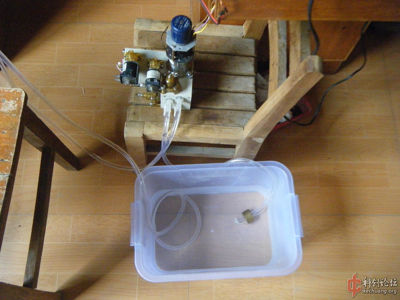

引用 adj1202:谢谢你的耐心解答。用的是恒流电源,但是之前测试时用10A直接烧了一个,不知道是不是水冷流速不够,你用的水泵是多少升每分钟的?
要恒流电源供电,如果没有恒流电源, 大电流上电激光二极管会瞬间挂掉
引用 18111240879:不客气
引用 adj1202:看来真是水泵的问题,我用的那个水泵才6瓦,扬程只有30cm左右我换个泵再试试,谢谢。
不客气

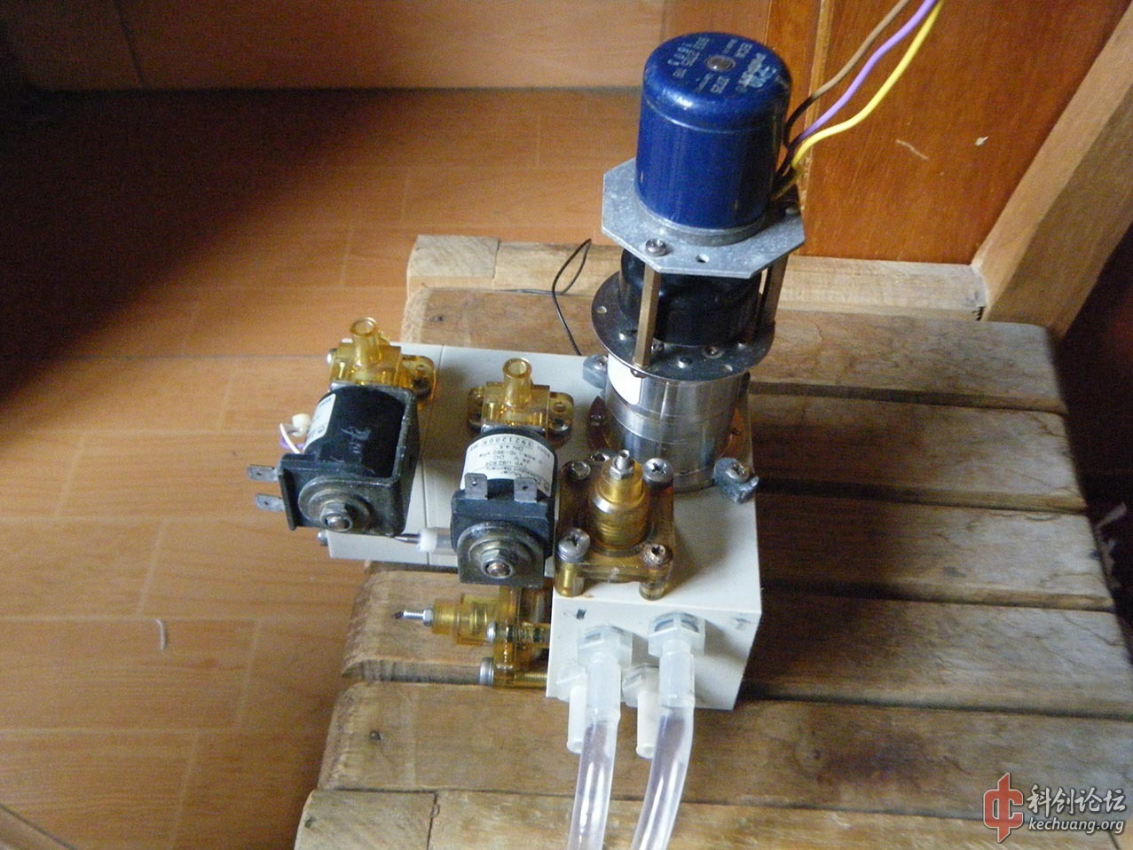

半导体激光,我用的是水冷机, 里面的泵,估计有1000W功率, 还带空调制冷的, 恒温控制
氙灯激光, 一般我直接用一个500W,水泵,短时间 做实验没有什么问题, 实际上要长时间工作的话……
