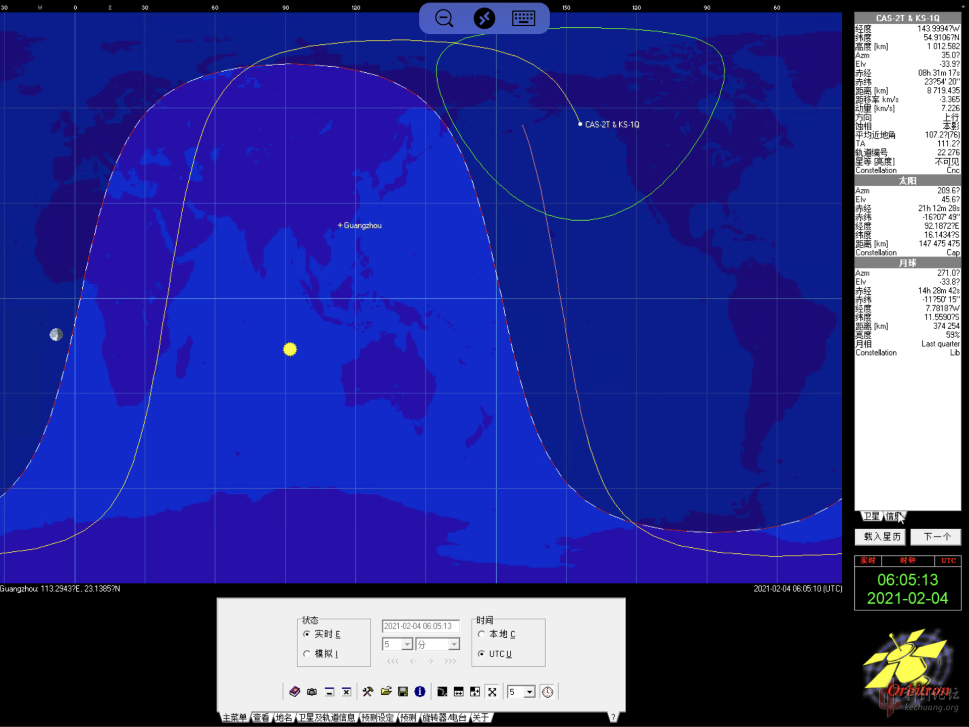

打开软件就会进入主界面如下图,如果出现更新星历什么的,建议先点取消。(因为国内连更新服务器经常发神经)
中间是主屏幕显示世界地图、卫星轨迹、预测和观测点等,右下角是小雷达(显示卫星过境的天空半球图),右边侧栏是卫星名称的选项。

890190
可以看到高度是147475475km?不会吧 sticker ,估计卫星已经不再受控制了吧。高度数据统计有问题。@虎哥 求解
浪里黑条
3年3个月前 IP:北京
890246
引用zxm852发表于14楼的内容
可以看到高度是147475475km?不会吧,估计卫星已经不再受控制了吧。高度数据统计有问题。@虎哥...
这个147475475,接近1.5亿km,还在“太阳”一栏里,明显是日地距离啊。卫星的轨道高度在上面一块的第三行,1012.582km,这个看着还差不多
