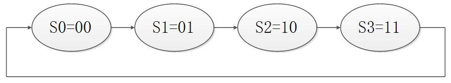

信号灯的工作顺序流程图
信号灯4种信号灯四种不同的工作状态分别用S0、S1、S2、S3表示,其状态编码及状态转换图如图所示。
S0、S1、S2、S3通过138译码器有译码后状态转换变为(反相):
