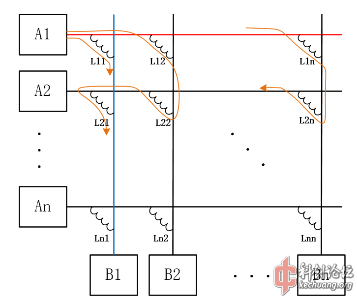

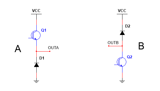

矩阵开关中,把“半桥”拓扑的两个桥臂拆分开,如下图所示
称左侧的为A部分,右侧的为B部分。
把数个A部分,数个B部分,以及各级线圈如下图所示进行连接,即为矩阵开关拓扑
使用\( n_A \)个A部分,\( n_B \)个B部分,可以控制\( n_A\cdot n_B \)个线圈(可以单独控制任意一个线圈,但是不能同时独立控制两个或以上的线圈)。比如,用10个A部分和10个B部分,共20个开关管,组成一个10*10矩阵,可以控制100级。
线圈上串联的二极管,是用来保证驱动某个线圈时,其他线圈不会导通。这里需要感谢“radio”指出的问题。如果线圈不串联二极管,那么当试图驱动某个线圈时,矩阵中的电流将会如下图所示。(此时试图驱动L11,并触发A1和B1)
也就是说,试图驱动某个线圈时,其他所有线圈都会被通上电流……给线圈串联二极管之后,上图中电流将无法向左上方移动,所以不会出现不希望的导通。
串联二极管之后,依然只能同时触发一个A和一个B,否则会同时令数个线圈进入“导通”阶段。比如,试图同时驱动两个线圈的时候,同时触发了两个A和两个B,那么最少将会有4个线圈导通,而不是两个。同时令多个线圈导通的确是可行的,但是可能不利于拟合出一个漂亮的行波,而且也会令开关承受较大的电流,可能不经济。另外注意到,如果“能量回收”阶段的线圈,与“导通”或“续流”阶段的线圈不在同一行或同一列中,则两个阶段可以同时存在,而不会出现不希望的电流。
一个典型的使用矩阵开关的磁脉波方案,会同时让三级线圈上有电流,其中一个处于导通阶段,一个处于续流阶段,一个处于关断阶段。如果希望矩阵中只有一个线圈处于“导通”或“续流”阶段,则需要至少两个矩阵。令处于“导通”和“续流”阶段的线圈分别位于两个独立的矩阵中,此时处于“关断”阶段的线圈与处于“导通”阶段的线圈在同一个矩阵中。
为了避免出现不希望的导通,不能让“导通”与“关断”出现在同一行或同一列,对于最小3*3的矩阵可以按照如下顺序安排每个矩阵中的导通。

831930
貌似这样搞成矩阵的话要给每个线圈都串联二极管,不然即使只驱动单个线圈其他线圈仍然会有电流通过。。
noob
7年2个月前 修改于 7年2个月前 IP:广东
831931
磁行波加速器?好评,可以加很多kcb的帖子。
在线圈最后部分做成喇叭型开口线圈,是否能减少反拉
三水合番作者
7年2个月前 IP:四川
831936
引用 radio:
这个应该不会吧……至少给线圈串二极管是没啥用的,因为从“半桥”拓扑的图上看,电流没有任何办法能沿着线圈反向流动。

zx-16533
831942
引用 三水合番:
的确可以叫磁行波加速。但是通常提到“行波”的地方,都默认指“周期性行波”了。为了避免误……
如图。。"三极管"请自行脑补成"IGBT"...
另外,要同时驱动不在同一行和列的两个线圈也是不可行的(即使有二极管),这样至少会给4个线圈通电,要是在同行/列反而不会有这个问题。。
三水合番作者
7年2个月前 IP:四川
831943
引用 radio:
如图。。"三极管"请自行脑部成"IGBT"...
有道理……之前竟然一直没想到。
看起来,一个矩阵只能在每个线圈都串二极管的时候才能独立控制一级了……

我还在想,可不可以只把igbt组合成一个阵列,但是续流/回收二极管每个线圈都有独立的,这样就可以导通同时续流和回收了?

现在发现,顶楼提到的矩阵开关,在比如10x10的时候,考虑到IGBT的高端驱动,以及超级复杂的连线,貌似比直接接100个可控硅还麻烦……考虑到每个线圈都需要一个二极管,体积貌似也不比100个可控硅小……考虑到“可控硅+小容量薄膜+大容量电解”也可以做高功率密度的可关断+能量回收,而且开关的导通损耗还更小。矩阵开关貌似连效率也不一定更高……
这么想来,矩阵开关唯一的优势可能就是,能方便的控制出速了😂

挖个坟,这个方案有两个地方要补充
第一由于上管的电位不稳定,自举的驱动方式不可靠,所以要使用昂贵的隔离模块。
第二则是耦合的问题,单个阵列无法做成紧密且高效的线圈。当igbt开启时也会为其他线圈构成续流回路,此时若其他线圈电流不为0,则会无法回收磁能甚至传递给不希望导通的线圈,造成浪费降低效率,igbt也将承受额外的电流。因此必须保证igbt开启时刻阵列中所有线圈都没有电流。
解决方法就是用多个阵列交替。但是,5*5*4的成本显然比10*10*1的高,却是必要的。弹丸的最佳“初始位置”是两倍弹长,而电流上升和下降的位移区间是3:2,所以设计时要合理分配长度。
