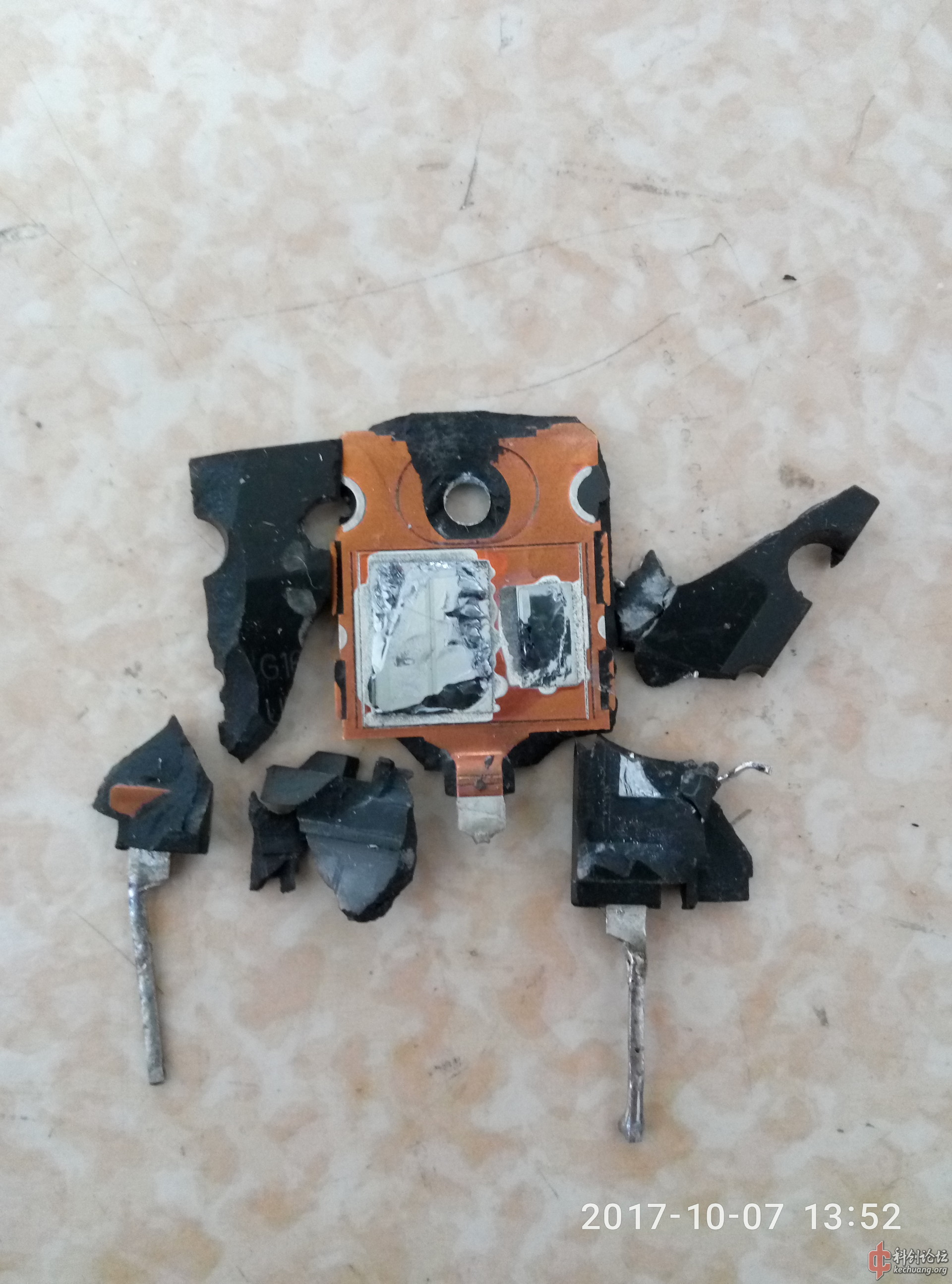

    为了在电炮中更好的使用G160N60UFD,对此元件在电炮电路中进行耐压和过流的测试,力求接近元件的参数极限。
    如图,线圈内阻3.9Ω,电容450V3300uf,IGBT的G极输入一个宽度30ms的方波脉冲信号,逐步升高电容电压。电容电压升高到470V时工作正常,在下一步电压加到500V时,IGBT炸碎,同时发现续流二极管也击穿了,但是二极管的外观还是良好的。产生了一个疑问,为什么IGBT和二极管会同时损坏?实在想不通,希望有经验的坛友帮忙分析一下。后续更换元件继续测试
    G160N60UFD内部集电极和发射极之间是有一个二极管的,忘了画上去了。

有没有可能是这样的:电压提到500V的时候,IGBT首先扛不住烧掉了,然后没法关断,导致线圈上的电流比470V的时候大幅度提高,然后在续流的时候,把二极管干掉了……

应该不是这个原因,又加了一个二极管,目前509V能工作了,一个脉冲之后电容还有455V电压,怀疑是二极管的问题,后续继续提高电压和电流测试效果。这个问题还是想不通,暂且认为是二极管的问题吧。

要测试IGBT,就把二极管换成更大,耐压更高的吧,
就像用示波器测一个波形,采样率至少要比被测信号高一个数量级。

线圈的电感量,也要考虑的吧

嗯,怀疑是二极管耐压不够,IGBT导通后二极管击穿,导致IGBT在电流上升过程过流炸碎,因为是二极管先击穿的,所以二极管没有炸碎。现在用两个二极管串联确实好了。

不光是二极管的耐压。要看你关断之后电容的电压,电压越高线圈在关断时储能越大,通过二极管的电流也越大,这个问题我遇到过

HER608的反向恢复速度(75ns)比FR607(300ns)是快很多,但是峰值电流承受能力(200A)又不如FR607(300A)了,通态压降(1.7v)也比FR607(1.3v)高,所以相同电流下HER608比FR607的功耗大了不少,假如峰值电流>200A了,那HER608容易坏;如果都在200A以内,峰值持续时间一长还是HER608先承受不了;唯一的好处是HER608恢复时间快一点,但是G160N60的关断时间也要122-250ns,优势不明显,所以综合起来感觉还是低压降的并能承受峰值大电流的FR607好点。

谢谢建议,续流电流是比较大,我用六个IGBT并联驱动粗线圈,发现二极管瞬间就击穿了,当时17600uf的电容充到了460V,触发IGBT之后接续流二极管的一截0.5方电线瞬间炸没了,就剩下一点线皮,耳鸣不止,同时IGBT击穿,现在用峰值500A的RHRG75120续流,暂时没出问题,目前关断电流应该有1200A以上了,感觉还能再提高。

电流大了要考虑的因素也很多,除了恢复速度和最大电流以外,长时间工作的耗散功率也要考虑
