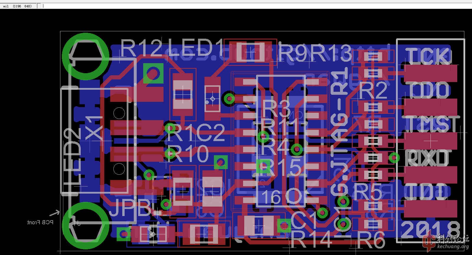

打算做一个CH551G的通用USB转换器,兼容USB Blaster/FT2232(Xilinx/Lattice)等协议
tangler2018/01/15电子技术 IP:未同步
WCH出了CH55x系列单片机,其最低配型号CH551G,价格低达1.5¥。拥有12个I/O口和无需晶振的硬件USB/SPI等功能,同时也集成了内置的3.3V LDO。还有已经内置的USB ISP Bootloader。硬件简单到没朋友,基本上可以说是飞线到USB插头上就能直接工作了。
因此我打算近期做一个通用USB转换器。兼容USB-Blaster协议、FT2232D协议(Xilinx/Lattice下载线)、以及自定义协议(加入WinUSB标志,免驱动)。(忽然感觉淘宝JS要爆炸了2333333)同时FT2232D协议也可以用于别的用途,比如说OpenOCD调试、Flash编程、USB转串口等用途。
这几天先做个原型调调程序,定稿之后的话会在此楼免费送板,名额有限(大概20个)。
先放一个原理图和初步的布线图,求各位大佬斧正:

支持一个。
另外搜了下这个单片机的USB接口好像支持全速?

需要自己写程序还是厂家公开源码?支持3.0吗
6年4个月前 IP:未同步
842586
JTAG接口需要增加电平转换,因FPGA开发板可能是任何电平,1.2-3.3V都有。
tangler作者
6年4个月前 IP:未同步
842587
引用 warmonkey:
1T45比较贵,暂时先搞好3.3V的,其他的可以容后考虑(
