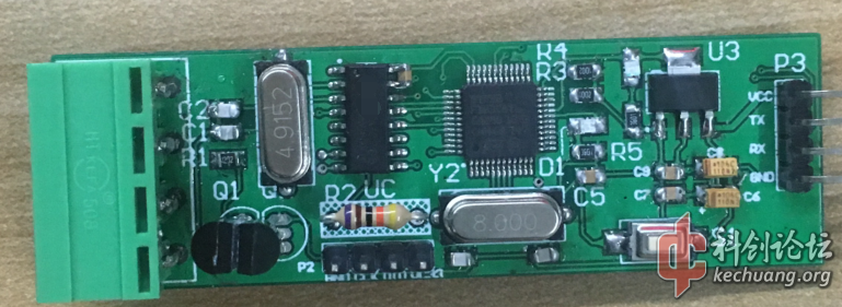

        画PCB,买原件,焊接。。。。。。。花去了我一个月的时间,最后焊完这家伙长这样
279397
        然后写程序调试,克服各种奇怪的问题,一边又一遍debug,最后的结果还算好,通过和垃圾5位电表的比对,测量电阻精度在+-20mOhm左右,分辨率为5mOhm。
        但是我却遇到了致命的问题:稳定性不好,每次上电的数值都不一样,偏差在20mOhm上下,(已经排除了温漂的影响)如此大的偏差直接影响了最后测温的精度。现在这个问题是我想尽量去克服的问题。不知道论坛里面有没有大神可以帮我看看到底是什么问题?

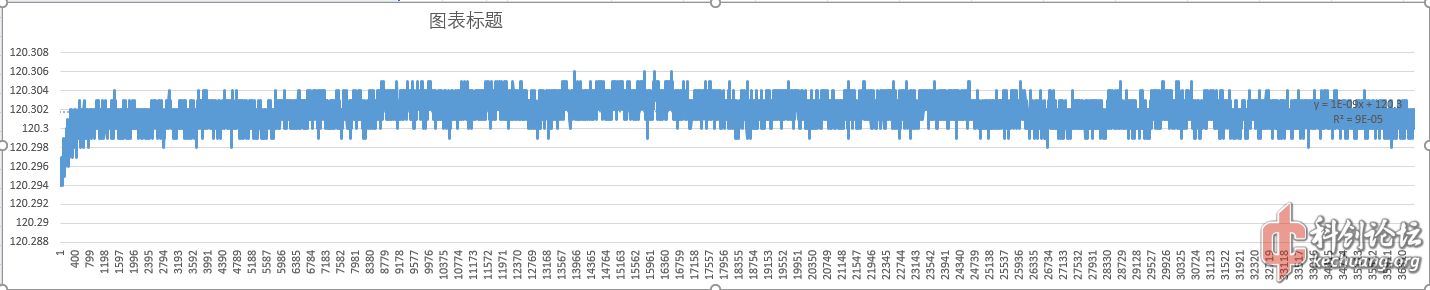

        今天把温度计开了一天,PT100换成低温漂电阻,仪器参数如下:
        平均值:120.301
        方   差: 0.0207
279444

要做一个很准的温度计,首先需要一个更准的温度计……
稳压芯片不准的吧。。不是有专门的电压基准芯片么。。

5楼
要注意pt100自发热,同时看看各家app note
00687c.pdf150k1次
CN0287.pdf470k1次

6楼
前段时间刚做完一个气相色谱仪里程控线性升温的项目
我觉得我可以回答这个问题233
徐版说的PT100自发热问题是其一,这一点很重要,所以供电电压必然不能很高。
这就需要很大的放大倍数给单片机采集,所以前端要做到低噪。
如果要很精确,恒压供电肯定是不靠谱的,一般是用运放与基准源搭成恒流源给pt100供电。
标定之后,仪用放大器输出放大之后的电压仅与增益*I*R有关,这样可以得到不错的温度分辨率。
我做到了0.2°C的精度。

2018-1-28 13:14:21
cgcc(作者)
13楼
2018/1/28
气压:102.0kpa
理论值,冰水混合物 0.0摄氏度,沸水:100.2摄氏度
雪后阴
冰水混合物:99.993Ohm -> 0.0摄氏度
沸水:138.570Ohm->100.3摄氏度
14楼

16楼
这个电路我做过,用经过34401A标定的电阻箱测试,精度做到0.01K是非常轻松的。没有测试设备无法测试实际温度的精度。至关重要的原件是那个6.25k的电阻,我用的是5ppm的,有钱的话可以用Vishay VHP202温飘可以做到0.1ppm,也可用国产的RJ711,温飘可以做到1ppm。
