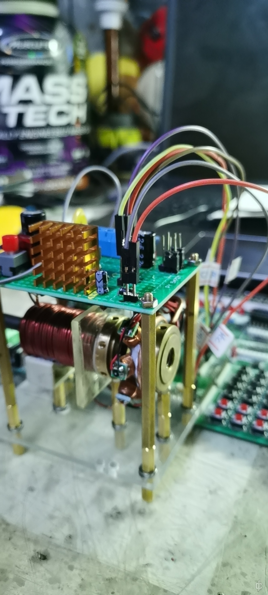

黑体辐射
3年8个月前 IP:新疆
885053
我先试一下异步电机原理能把弹药加速到多少转。
三水合番作者
3年8个月前 IP:四川
885074
引用黑体辐射发表于15楼的内容
这口径似乎相当大,恐怕真能叫电磁“炮”了😂
可以试试加个定子铁芯聚焦磁场,把内径缩到更常见的6-8mm这种级别。
黑体辐射
3年8个月前 IP:新疆
885117
引用三水合番发表于16楼的内容
这口径似乎相当大,恐怕真能叫电磁“炮”了😂可以试试加个定子铁芯聚焦磁场,把内径缩到更常见的6-8m...
快好了😘

2年0个月前 IP:四川
902763
引用黑体辐射发表于17楼的内容
快好了😘
这么牛逼的设计,效果怎么样,旋转磁场真的让弹丸转起来了吗?
黑体辐射
1年11个月前 IP:新疆
904079
引用虎哥发表于19楼的内容
没有后续了,顺带学习了同步电机和异步电机的原理,这个弹丸旋转用异步电机原理旋转可以实现,同步电机方案不好做速度快了容易失步。
黑体辐射
1年11个月前 IP:新疆
904082
引用虎哥发表于19楼的内容
失败以后改成磁力搅拌器了。同步电机速度不能过快。
