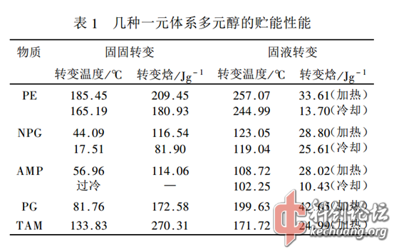

多元醇类材料中较易得的有例如新戊二醇(NPG)、三羟甲基氨基甲烷(TAM)。研究较多的多元醇类材料及其性能见下表[2]
还可以利用两种多元醇形成二元体系材料。多元醇类相变材料的缺点在于相变焓较低,且加热到固固转变温度后会由固晶变为塑晶,而塑晶的固体蒸汽压较高,易升华损失。

今天新买到了一斤“三羟甲基乙烷”,就是顶楼“固固相变部分”的那张表里的PG(PentaGlycerine)。
当时感觉这个材料的性能是那张表里最好的,因为相变温度很合适,转变焓也够高,只是当时实在搜不到这个东西。搜不到的原因颇为搞笑,是当时看的论文打错了个字,把“三”打成了“二”,写了个“二羟甲基乙烷”,然后用中文名就啥都搜不到。赶巧他用的英文缩写,又是一个不常用的别名:常用名是TME(Trimethylolethane),他用的PG,所以用英文缩写也搜不到。
最近搜索水平有长进,就又能搜到了。淘宝买了一斤,才30块钱,感觉可以研究研究😂现在主要问题是,我这没有测热学参数的条件……甚至连借都不知道要去哪借(不过现在其它部分的进展也还没到急需散热的地步…没测试条件的话先鸽着似乎问题也不大😐

引用三水合番发表于8楼的内容
今天新买到了一斤“三羟甲基乙烷”,就是顶楼“固固相变部分”的那张表里的PG(PentaGlyceri...
刚发现这东西能溶于水哇……(都有三个羟基了,能溶于水似乎也是理所当然的了)
做相变散热的话还得想办法防着它受潮😵
