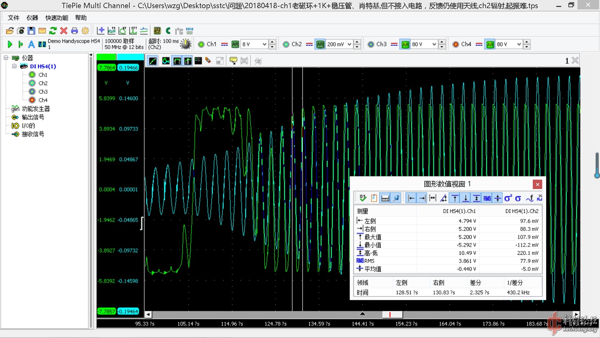

按steven的minisstc做了个板子,使用天线反馈闪电正常,但使用磁环反馈时,无法起振,请高手指点迷津。下面是电路:
将初级线圈的一根线穿过磁环,磁环电路如下:
肖特基二极管击穿电压为200V,稳压二极管为5.1V。
天线反馈时,有闪电,辐射频率为377KHz。
磁环反馈,无法起振。使用示波器测辐射波形,如下:
使用天线反馈起振,有闪电,同时用磁环取反馈信号,波形如下:
其中绿色为磁环带稳压二极管的输出,蓝色为辐射。
开始阶段不稳定,顺利起振后,波形稳定。稳定后波形细节如下
辐射频率变为415KHz。
不知为何,使用磁环反馈时总是无法起振。

1:磁环反着穿线试试
2:选效果最好的一个方向 多绕一圈 一圈不行就多绕几圈

感谢 rb-sama的帮助。磁环反穿也不行,回头我用第二个方法试试。多绕几圈,是为了增加激励的强度?

磁芯材质是不是有问题 用pc40试试

感谢1176764177老兄的回复。磁环我是从别人那里拿的,不太清楚是什么材质,我和GDT用的磁环相同。会有影响么?

引用 rb-sama:
将初级线圈在磁环上绕了3圈,闪电仍未出现,悲剧啊。
磁环方向A,FET发热,辐射波形如下:
磁环方向B,FET不发热,辐射频率2.1MHz,辐射波形如下:

感谢rb-sama和1176764177老兄的指点,更换磁环后工作正常。看来磁环这东西还是有门道的,需要多研究
