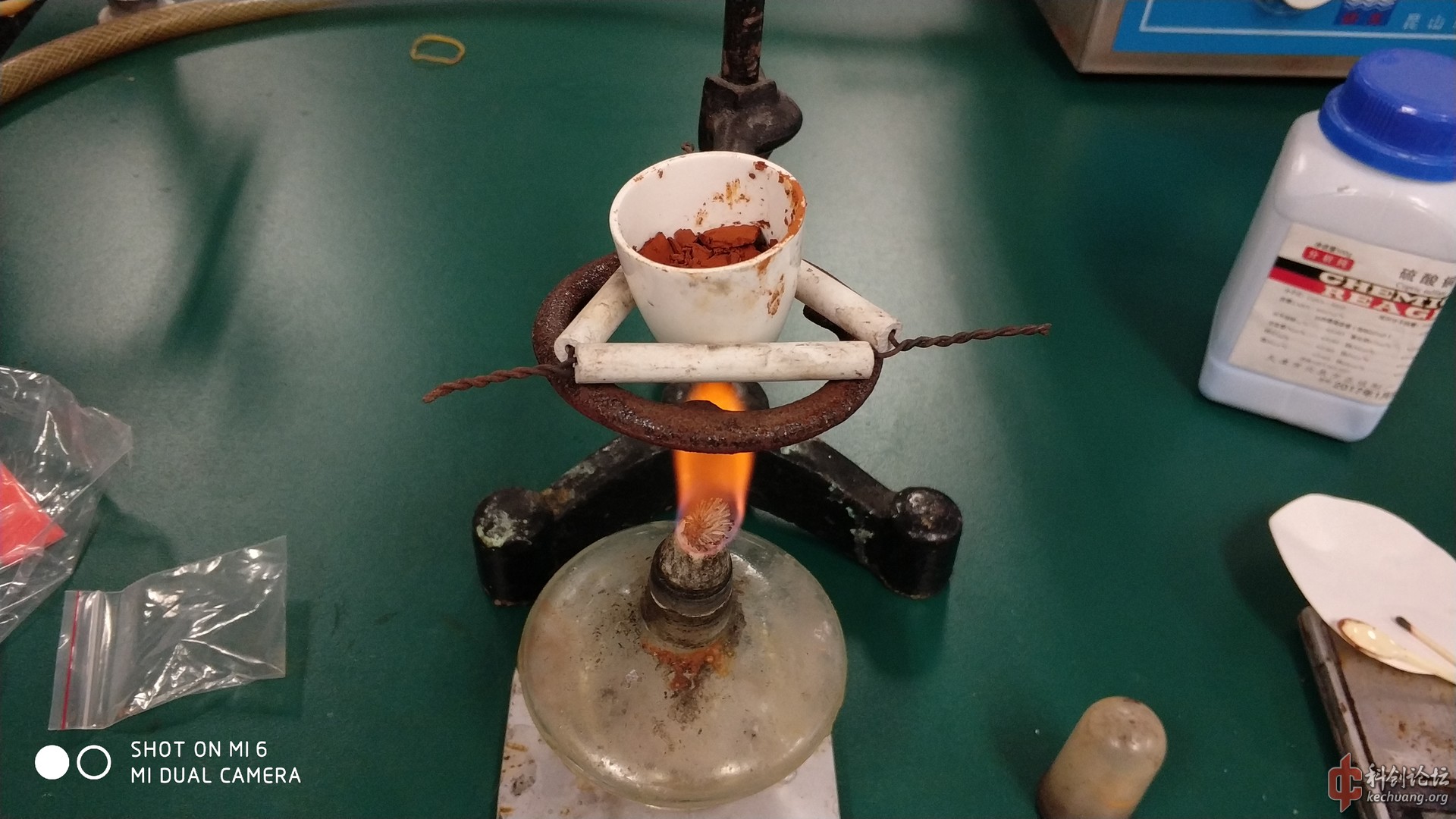

之前我在帖子里提到,之前的研学项目被突然叫停。先抛开白花的1200多块钱不说,毕竟完成研学要紧。于是经过组内讨论决定,新的题目更改为“实验室制备亚铬酸铜的两种方法”。今天我们采用共沉淀法制备了一批亚铬酸铜。由于今天人手不够,留下的照片比较少,将以文字为主。
方法一(共沉淀法)
该方法由@HXKRRRR 同学提供。
实验材料:100ml烧杯*2,25ml量筒,抽滤装置,坩埚,酒精灯,玻璃棒
实验试剂:硫酸铜/氯化铜/硝酸铜,重铬酸铵/重铬酸钾,氨水(25-28%),水,电子秤
实验步骤:
1.称取4.99g五水合硫酸铜和2.52g重铬酸铵,放入烧杯中,加入约40ml水溶解。
这一步得到颜色难以描述的溶液。
2.取适量氨水(计算值13ml,结果发现严重过量,可能是算错了),在搅拌下缓慢倒入步骤一所得的溶液中。
计算出了偏差,氨水严重过量,只得用稀硫酸反滴直至沉淀不再产生。沉淀呈土红色。
3.抽滤并洗涤滤饼,将得到的滤饼放入坩埚。
4.灼烧直至固体完全变为黑色,得亚铬酸铜。
得到2.82g产物,产率约90.1%
