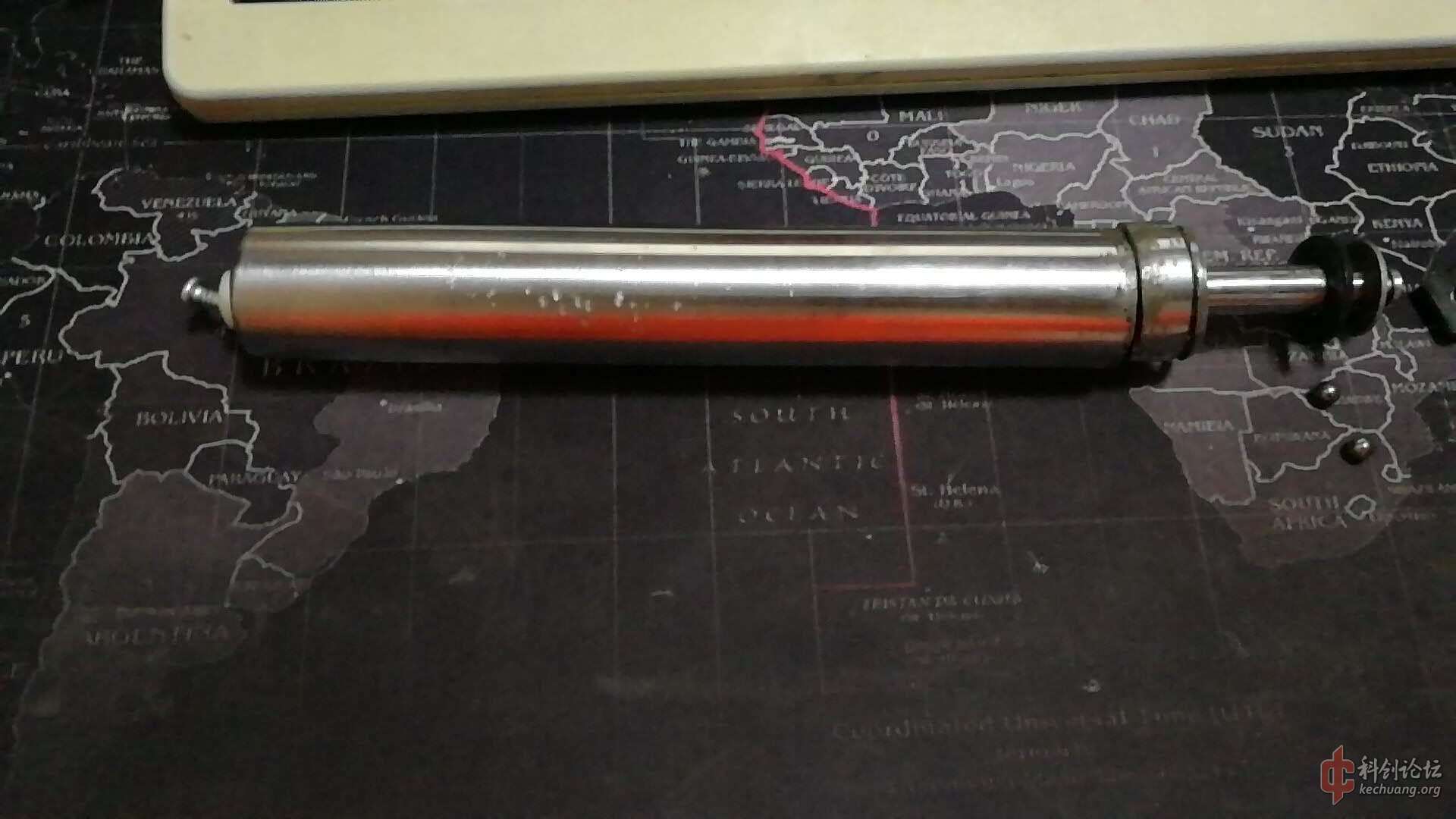

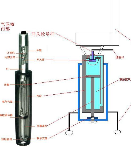

电脑椅气杆原理与拆解

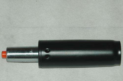

气杆简单来说,就是升降椅里面有个气缸和气瓶。开启阀门,气缸与气瓶链接,释放压力,使得气缸得以上下调节。关闭阀门时,气缸气体由于气压而锁死。
pic
pic
 下面是拆解图片
pic

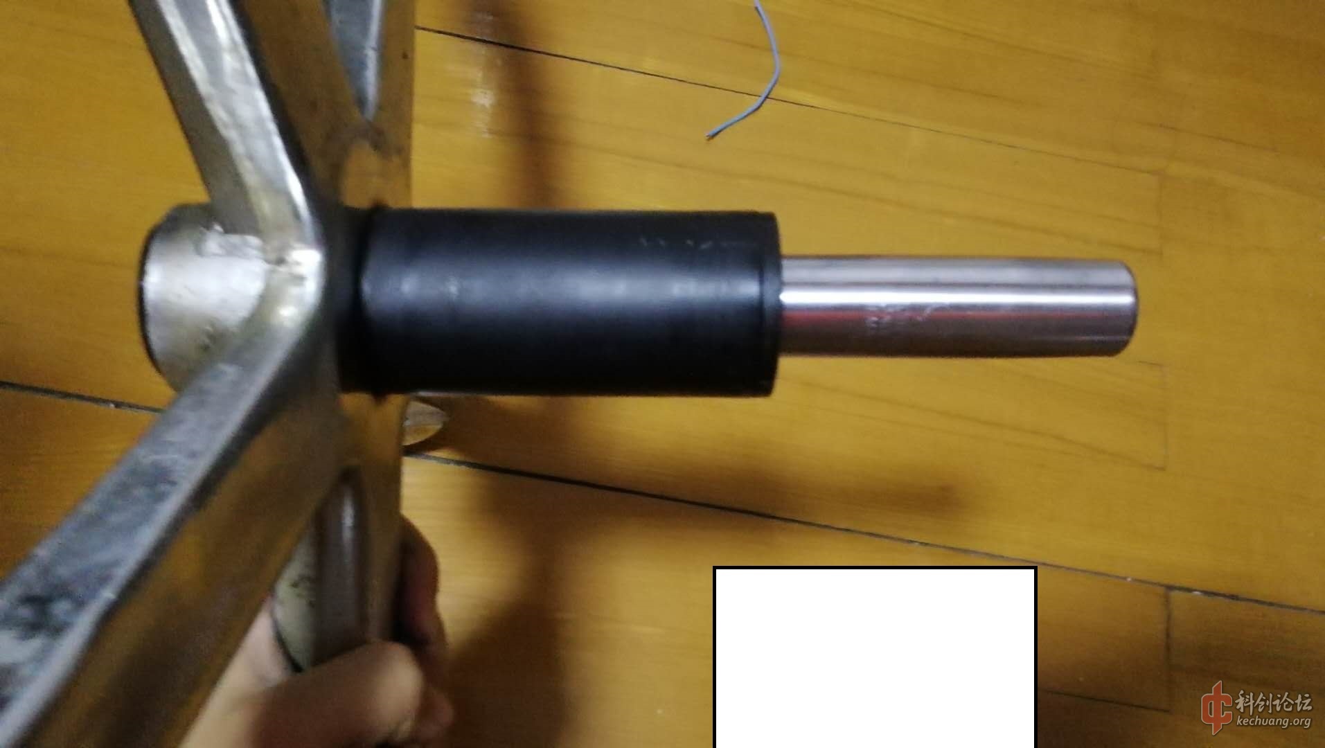

 气杆插在底座上
pic
 气杆上下部通过一个卡子连接
pic
 气杆拔下来是这个样子。。。拆卸之前的照片没有了。。。
pic

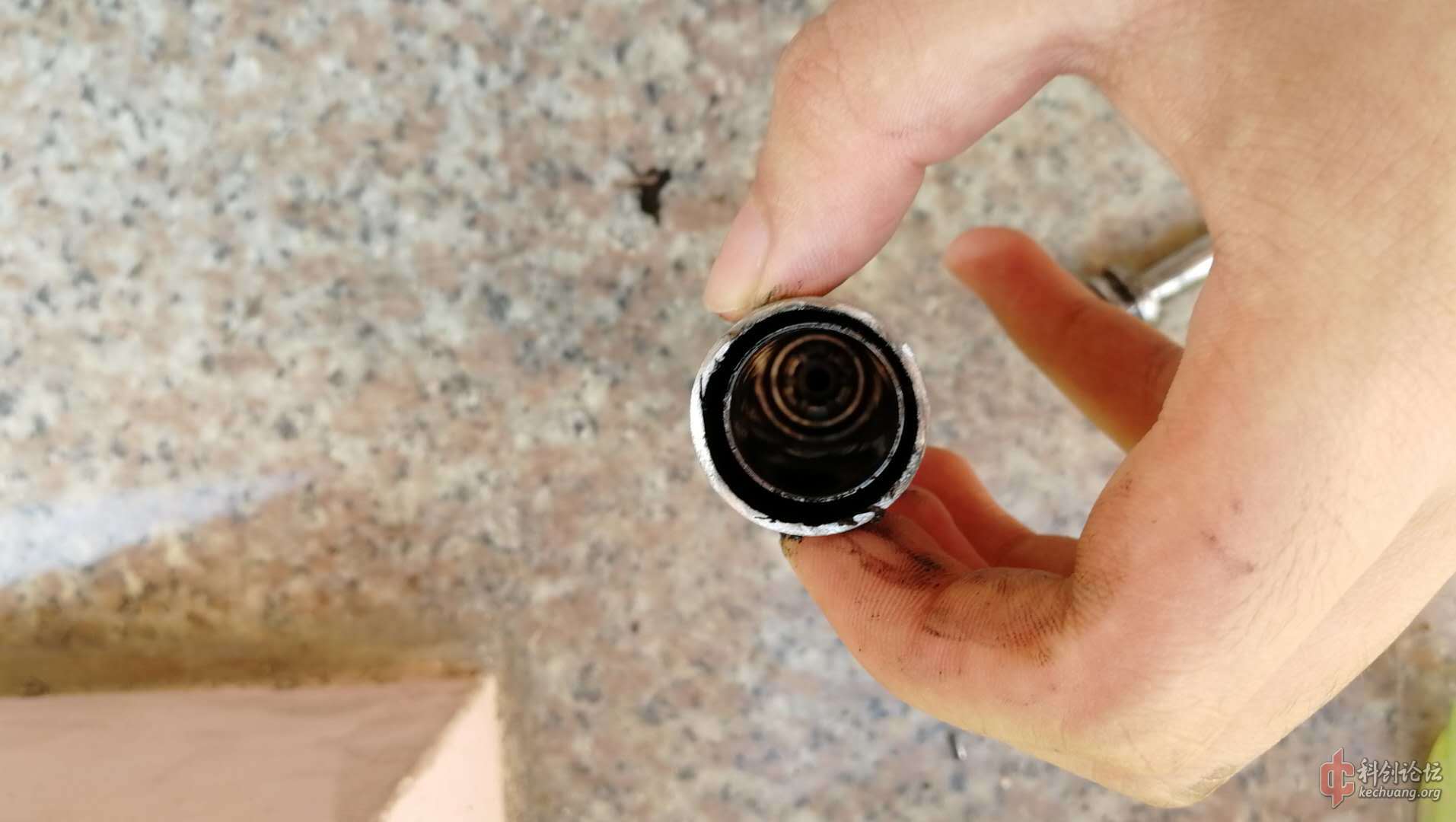

 我们把左边白色的导杆拔下来,用细螺丝刀将开关栓推入气缸放气。
pic
pic

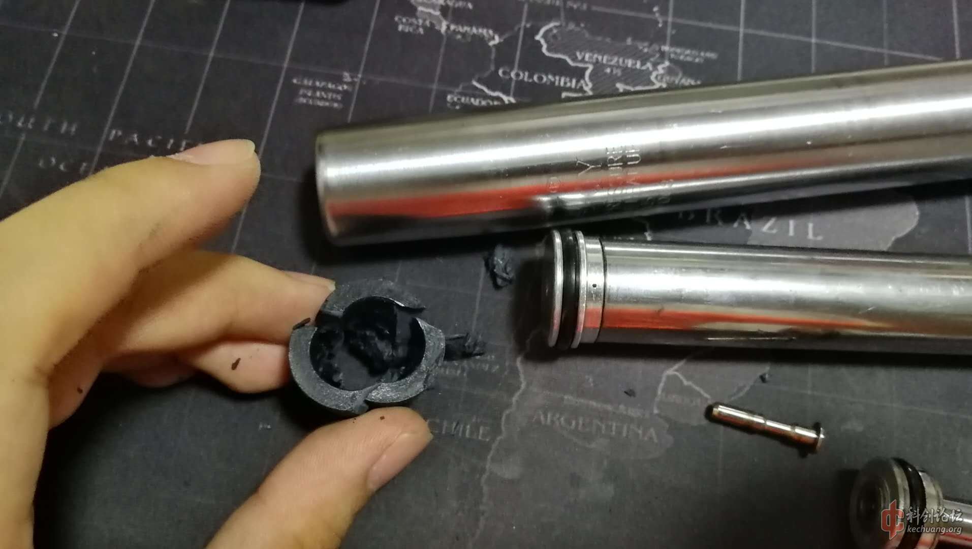

 切割底部,拿出气缸
pic
 零件间隙用塑料填充
pic

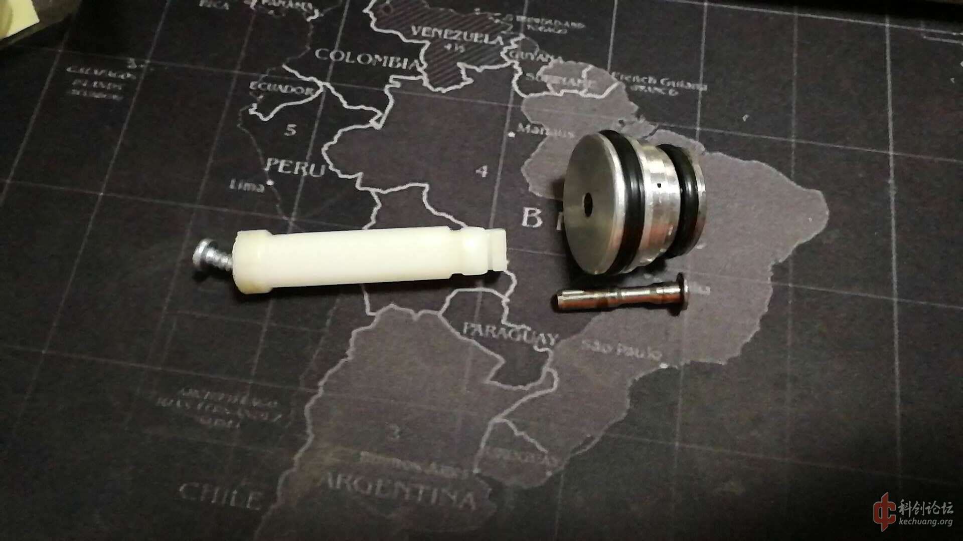

 完全拆解
pic
 阀门特写
pic
 压力从这里释放到气瓶

右边的原理图好像不对。
