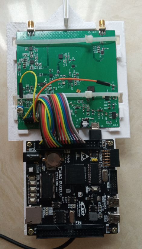

 PCB:
pic
 焊接完:
pic
 使用一个带FX2 USB接口的FPGA开发板驱动并与PC连接。
DEBUG完成的样子:

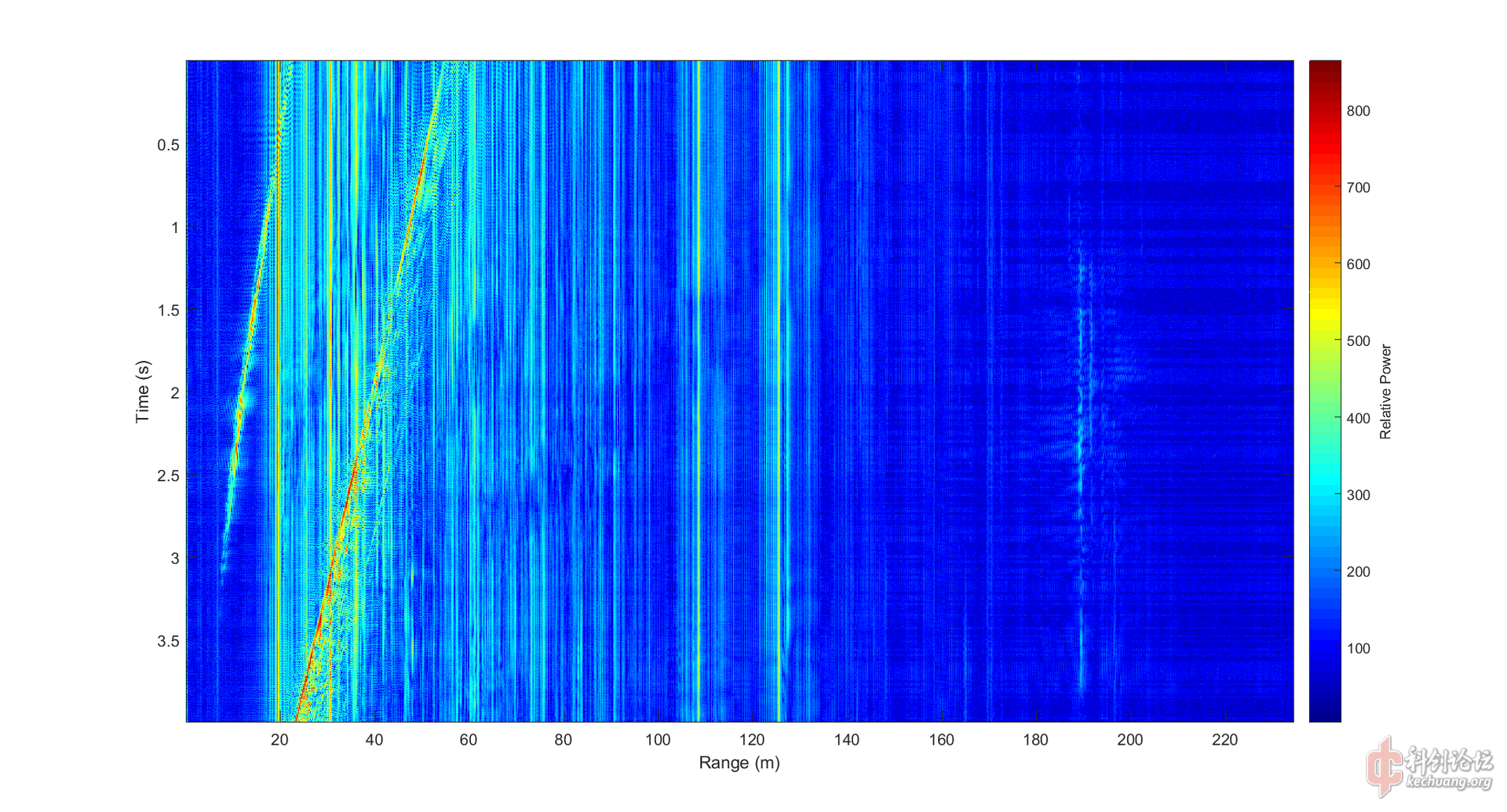

 实际测试:
测试场地:某马路边
pic
pic
pic

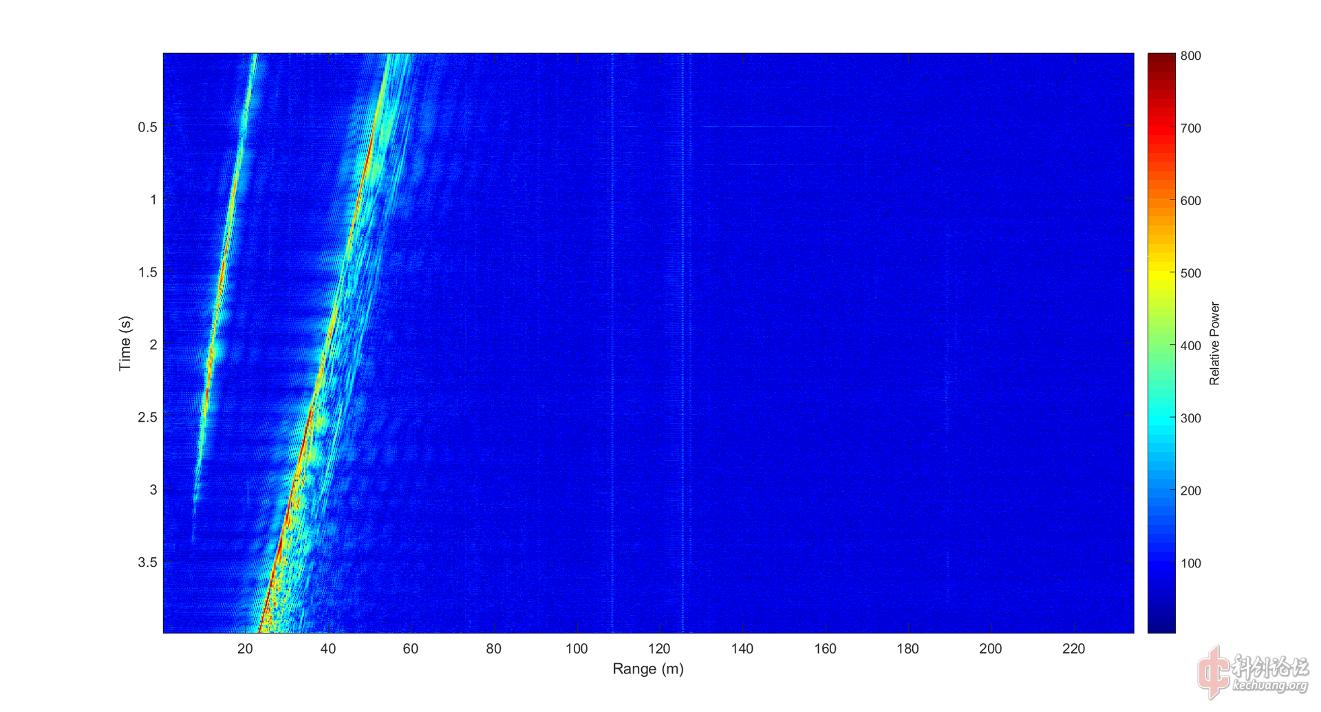

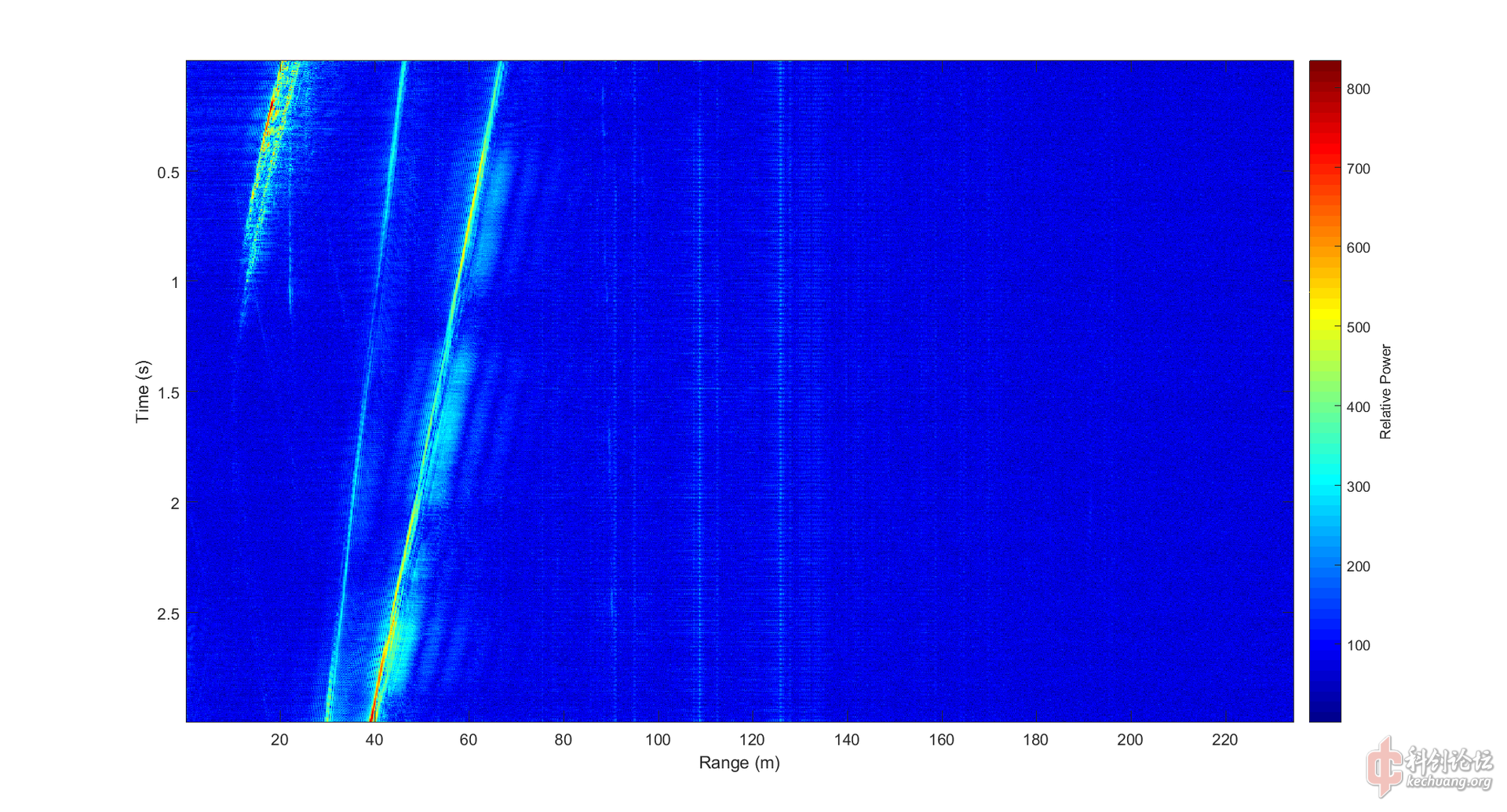

 可以明显看出移动的车辆(斜线),但场景中也有大量的静止反射体干扰,不容易看清。同时也可以看出车辆经过时对后方景物的遮掩效果。通过将多普勒频率接近零的回波成分过滤掉可以去除静止物体:
pic
pic
 去除后:
pic
pic
 测试参数:中心频率5.8G,扫频带宽640MHz,有效带宽384MHz(去除扫频开始时PLL未锁定的一段),脉冲重复频率1kHz。基带采样率10Msps。

2019-2-11 02:03:41
效果不错,真是很亲民的DIY方案。
参考作品(http://hforsten.com/third-version-of-homemade-6-ghz-fmcw-radar.html)文中提到他的做法:
The above time-range plot is recorded with a single horn antenna so there is no angle information. Clutter is removed by subtracting the previous sweep from the current one leaving just the moving objects. Without the clutter reduction there are so many targets that it's hard to see anything.
看他的效果对比图,可能与静背景作差效果好一些,也许可以对比一下试试。

效果不错,真是很亲民的DIY方案。通过将多普勒频率接近零的回波成分过滤掉可以去除静止物体:参考作品(.....
作差的方法其实效果不是特别好,特别是背景有被遮挡的情况下,这点那篇文章作者也有提到。用多普勒的话可以消除一定速度范围内的目标,个人感觉更好一些。

“通过将多普勒频率接近零的回波成分过滤掉可以去除静止物体”
这个还真一下子没想通原理。撸主能否细说一下?我现在纠结的地方在,即使对于远处的静止物体,回波信号也已经是和当前本振信号频率不一样了。如何区分出频差是因为物体距离导致的还是因为物体速度导致的?
9楼
引用:量子隧道 发表于8 楼的内容:
看PLL的资料,大概2us能刷一个寄存器。总扫描时间几百us,够刷很多次寄存器了。“通过将多普勒频率.....
要保证“高度线性”,点之间距离似乎不可太远,不然VCO的驱动电路就比较讲究技术了。总扫描时间其实只有100μs,也就最多50个点,每个点相距十多兆啦。设计技巧要请radio解惑。
移动物体的多普勒频移会叠加在距离变化率(导致的频差变化)上。此时还有一个已知条件是瞬时发射频率,而多普勒频移的大小与瞬时发射频率是相关的。未知数是距离、速度,方程是距离频移、速度频移,距离变化率是速度的积分,两个方程解两个未知数,似乎有希望。。。

radio(作者)
11楼
引用:量子隧道 发表于8 楼的内容:
这个多普勒其实要观察多次回波(之间的相位变化)才能看出来(因为对于测试中的条件而言,多普勒频率大概在一两百Hz的范围,在不足1ms的单次回波数据中即使有也没法分辨出来),参考SAR中的处理方法。
简单来说,就是将单次(fft后)的回波数据看作一横行,多行排成一个二维数组,然后在纵向上做滤波。
1kHz的脉冲重复频率(相当于对多普勒的采样率)在5.8G下最高可以分辨+-12m/s的径向速度(过高就会混叠),对于搭载在四轴之类的低速飞行器上做SAR成像足够了。。
[修改于 2 个月前 - 2019-02-13 00:46:06]
