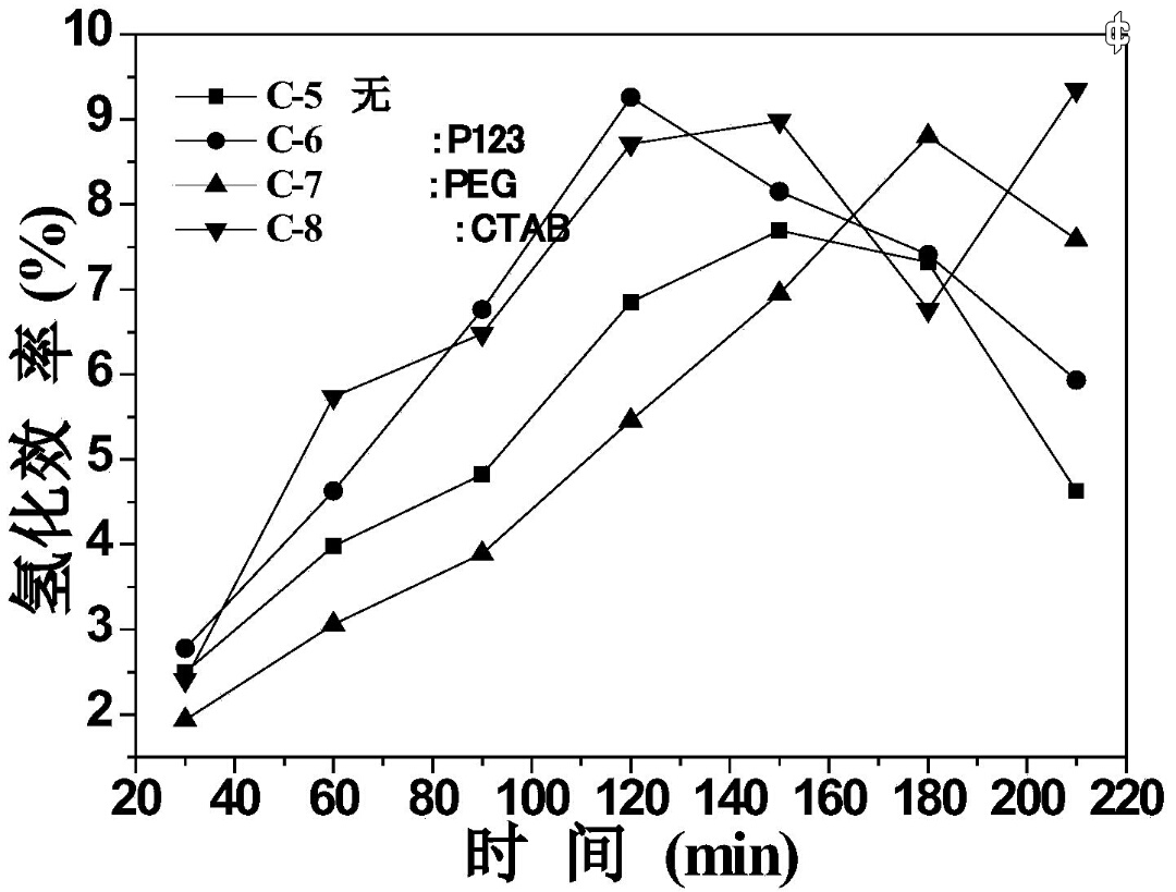

图1是以CO(NH2)2为沉淀剂时,结构调节剂P123、PEG-2000和CTAB对催化剂活性 的影响示意图。
图2是以CO(NH2)2为沉淀剂时结构调节剂P123、PEG-2000和CTAB对催化剂选择性 的影响示意图。

实施例1:
取15.75g的Al(NO3)3·9H2O(0.2M)和9.954g的NH4HCO3溶解于210ml去离子水中, 在中等强度下搅拌至其完全溶解;将混合液移至100ml水热釜中,在100℃下反应24h,待 水热釜冷却至室温后,依次将反应产物离心分离、将滤饼用蒸馏水洗涤至滤液呈中性后再用 无水乙醇润洗一次,随后将中性滤饼在100℃下干燥12h,最后转移至马弗炉中在550℃ 的静态空气气氛下焙烧4h,升温速率为4℃/min,制得γ-Al2O3
依次称取1g上述γ-Al2O3、0.005gPdCl2(0.3wt%的Pd-负载量),将PdCl2溶于pH=3-3.5 的HCl溶液中,在60℃下等体积浸渍γ-Al2O32h,再用0.1M、4ml的NaOH溶液过量浸渍 上述产物1h,重复操作3次,将上述负载活性组分后的样品分离、洗涤至中性并在120℃ 下干燥4h后转移至马弗炉,并在500℃的静态空气气氛下焙烧4h,升温速率为4℃/min, 制得催化剂C-1。
实施例2:
同实施例1中的操作条件和步骤,但在Al(NO3)3·9H2O和NH4HCO3形成混合溶液的过程 中,添加1.0g结构调节剂P123,制得催化剂C-2。
实施例3:
同实施例1中的操作条件和步骤,但在Al(NO3)3·9H2O和NH4HCO3形成混合溶液的过程 中,添加1.0g结构调节剂PEG-2000,制得催化剂C-3。
实施例4:
同实施例1中的操作条件和步骤,但在Al(NO3)3·9H2O和NH4HCO3形成混合溶液的过程 中,添加1.0g结构调节剂CTAB,制得催化剂C-4。
实施例5:
同实施例1中的操作条件和步骤,但在Al(NO3)3·9H2O和沉淀剂形成混合溶液的过程中, 用沉淀剂CO(NH2)2替代沉淀剂NH4HCO3,制得催化剂C-5。
实施例6:
同实施例1中的操作条件和步骤,但在Al(NO3)3·9H2O和沉淀剂形成混合溶液的过程中, 用沉淀剂CO(NH2)2替代沉淀剂NH4HCO3的同时添加1.0g结构调节剂P123,制得催化剂C-6。
实施例7:
同实施例1中的操作条件和步骤,但在Al(NO3)3·9H2O和沉淀剂形成混合溶液的过程中, 用沉淀剂CO(NH2)2替代沉淀剂NH4HCO3的同时添加1.0g结构调节剂PEG-2000,制得催化 剂C-7。
实施例8:
同实施例1中的操作条件和步骤,但在Al(NO3)3·9H2O和沉淀剂形成混合溶液的过程中, 用沉淀剂CO(NH2)2替代沉淀剂NH4HCO3的同时添加1.0g结构调节剂CTAB,制得催化剂 C-8。
实施例9:
称取15.75g的Al(NO3)3·9H2O和5.04g的CO(NH2)2溶解于210ml去离子水中,在中等 强度下搅拌至其完全溶解,将混合液移至100ml水热釜中在120℃下反应24h,待水热釜冷 却至室温后,依次将反应产物离心分离、将滤饼用蒸馏水洗涤至滤液呈中性后再用无水乙醇 润洗一次,随后将中性滤饼在100℃下干燥12h,最后转移至马弗炉中在550℃的静态空气 气氛下下焙烧4h,升温速率为4℃/min,制得γ-Al2O3。称取1g上述γ-Al2O3,先后按照 5.0wt%Zr-、0.3wt%Pd-的负载量分别计算称取0.2357gZr(NO3)4·5H2O(溶于蒸馏水中在 60℃下等体积浸渍2h,再在120℃下干燥4h,转移至马弗炉中后在500℃的静态空气 气氛下焙烧4h,升温速率为4℃/min。)和0.005gPdCl2(溶于pH=3-3.5的HCl溶液中,在 60℃下等体积浸渍2h,再用0.1M、4ml的NaOH溶液过量浸渍上述产物1h,重复操作3 次,将上述负载活性组分后的样品分离、洗涤至中性并在120℃下干燥4h后转移至马弗炉, 并在500℃的静态空气气氛下焙烧4h,升温速率为4℃/min,制得催化剂C-9。
实施例10:
称取1g按照实施例9中方法制得的γ-Al2O3,先后按照2.0wt%Zn-、0.3wt%Pd-的负载 量分别计算称取0.092gZn(NO3)2·6H2O(溶于蒸馏水中在60℃下等体积浸渍2h,将浸渍产 物在120℃下干燥4h后转移至马弗炉中,在500℃的静态空气气氛下焙烧4h,升温速率 为4℃/min。)和0.005gPdCl2(溶于pH=3-3.5的HCl溶液中,在60℃下等体积浸渍2h, 再用0.1M、4ml的NaOH溶液过量浸渍上述产物1h,重复操作3次,将上述负载活性组分 后的样品分离、洗涤至中性并在120℃下干燥4h后转移至马弗炉,并在500℃的静态空气 气氛下焙烧4h,升温速率为4℃/min,制得催化剂C-10。
实施例11:
称取1g按照实施例9中方法制得的γ-Al2O3,先后按照5.0wt%Zr-、2.0wt%Zn-、0.3wt% Pd-的负载量分别计算称取0.2357gZr(NO3)4·5H2O(溶于蒸馏水中在60℃下等体积浸渍2h, 再在120℃下干燥4h,再称取0.092gZn(NO3)2·6H2O(溶于蒸馏水中在60℃下等体积浸渍 2h,将浸渍产物在120℃下干燥4h后转移至马弗炉中,在500℃的静态空气气氛下焙烧4 h,升温速率为4℃/min。)和0.005gPdCl2(溶于pH=3-3.5的HCl溶液中,在60℃下等体 积浸渍2h,再用0.1M、4ml的NaOH溶液过量浸渍上述产物1h,重复操作3次,将上述 负载活性组分后的样品分离、洗涤至中性并在120℃下干燥4h后转移至马弗炉,并在500℃ 的静态空气气氛下焙烧4h,升温速率为4℃/min,制得催化剂C-11。
实施例12:
称取1.0g按照实施例9中加入结构调节剂CTAB和沉淀剂CO(NH2)2制得的γ-Al2O3,先 后按照5.0wt%Zr-、2.0wt%Zn-、0.3wt%Pd-的负载量分别计算称取0.2357gZr(NO3)4·5H2O (溶于蒸馏水中在60℃下等体积浸渍2h,再在120℃下干燥4h,再称取0.092g Zn(NO3)2·6H2O(溶于蒸馏水中在60℃下等体积浸渍2h,将浸渍产物在120℃下干燥4h 后转移至马弗炉中,在500℃的静态空气气氛下焙烧4h,升温速率为4℃/min。)和0.005g PdCl2(溶于pH=3-3.5的HCl溶液中,在60℃下等体积浸渍2h,再用0.1M、4ml的NaOH 溶液过量浸渍上述产物1h,重复操作3次,将上述负载活性组分后的样品分离、洗涤至中性 并在120℃下干燥4h后转移至马弗炉,并在500℃的静态空气气氛下焙烧4h,升温速率 为4℃/min,制得催化剂C-12。
