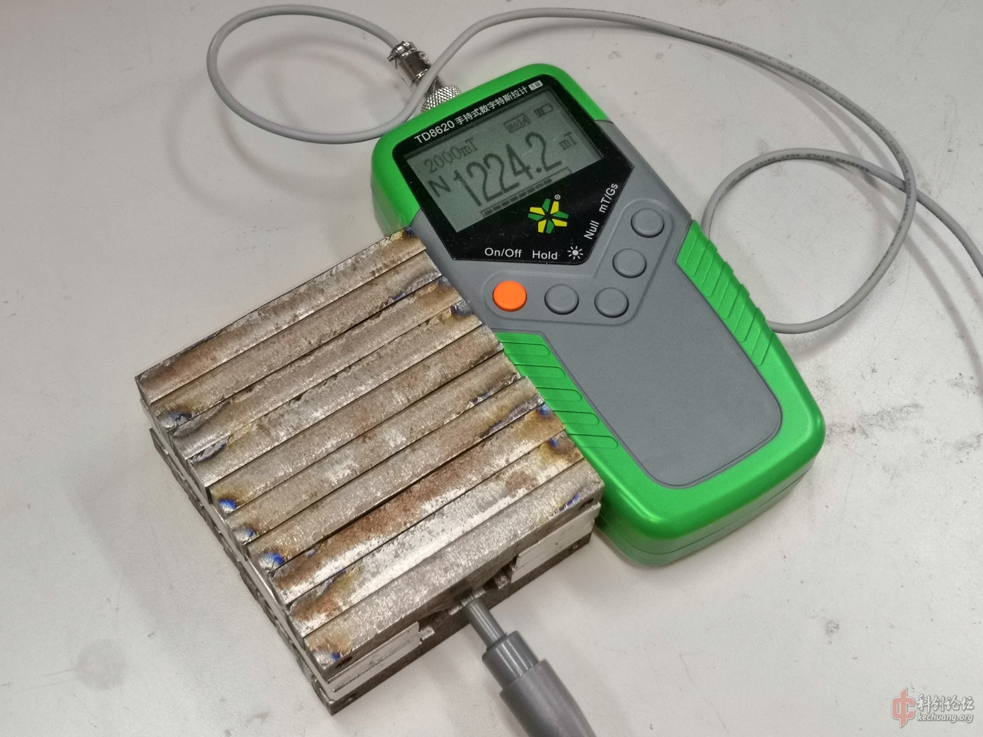

做出来的东西长这样
图里标了箭头的亮银色的东西是钕铁硼磁铁,箭头指示磁力线方向。磁铁来自淘宝,标的牌号是N38,尺寸是100*30*10mm。
上下两个灰色的东西是铁芯,材料为A3或者说Q235。
磁铁的淘宝链接是这个  XXXXXXXXXXXXXXXXXXXXXXX/XXXXXXXm?id=533854903053
测量的结果是这样的,最强的地方也只有1.2T,很多地方都只有1.1T多点……

拼这个东西的时候有点着急,忘了先测一下这些磁铁的磁强了,所以现在也不知道这些磁铁的性能是啥样的,比如是不是真能达到仿真时用到的1.1T剩磁。然后这东西拼起来之后,应该就没可能拆开了……至少徒手是没戏了……所以现在没法排除磁铁是挫的,而且挫得厉害的可能。

毕竟我手头只有一个特斯拉计,而且还没有任何办法去校准它(因为没有磁感应强度基准……)所以虽然可能性较小,但是也没法排除它是坏的可能。

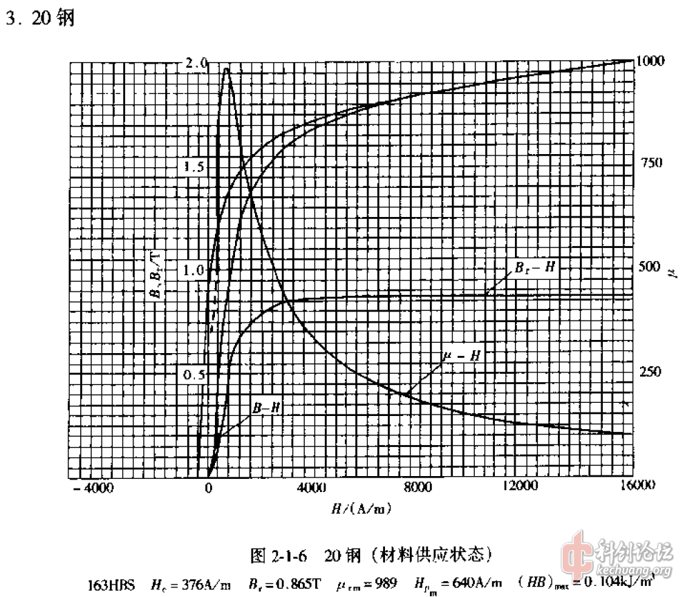

虽然A3钢不是啥正经的磁性材料,但是由于含碳量非常低,大约只有0.2%,所以其实特性上和纯铁也差不了太多,“常用钢材磁特性曲线速查手册”给出的数据如下
可以看到,不论是饱和磁感应强度,还是磁导率,都不应该会造成如此大的影响。从手册上看,即使卖家不小心给我用成了45钢,同时把所有会降低磁性能的热处理都来了一遍,也不应该会出现这种倍数上的性能差别……

又测了一些磁铁,现在基本可以确定是买到的磁铁剩磁严重不足的问题了。
10*30*100mm的大磁铁,仿真约200mT,实测114mT。10*10*100的磁铁,仿真约340mT,实测约240mT。
相比之下,小片的磁铁就要良心多了,10*20*2.5mm的小片磁铁,仿真约170mT,实测157mT。
另外,这里的仿真是按N35的钕铁硼算的(磁化强度890kA/m),大磁铁用的是2D仿真,小磁铁用的是3D仿真。

现在这个问题终于算是搞明白了,就是8楼 @power_rdx 说的剩磁不达标的问题。因为我刚买到了实测和仿真结果一样的磁铁……
前段时间买了这批100x10x10mm的厚度方向充磁的磁铁,卖家宣称能达到N52的性能。粗略的测量结果是,这批磁铁的表磁能达到400-440多mT
而仿真结果是,这样的一块磁铁,如果剩磁是1.44T(N52磁铁的典型值),在它表面1mm处的磁感应强度应当是420mT。
仿真与实测终于相差不大了……
不得不说淘宝的磁铁水真深,之前以为我买一个标称N52的磁铁,他最次最次也应该只能给我个N35或者N30的,毕竟再低的牌号连查都查不到了。然而按18楼的实测数据看,实际买到的磁铁,表磁可以低到241.8mT,这个表磁对应的牌号应该是惊人的N17……没错就是N17,真是江湖险恶……也不知道他们是用的假材料,还是充磁没充好……
