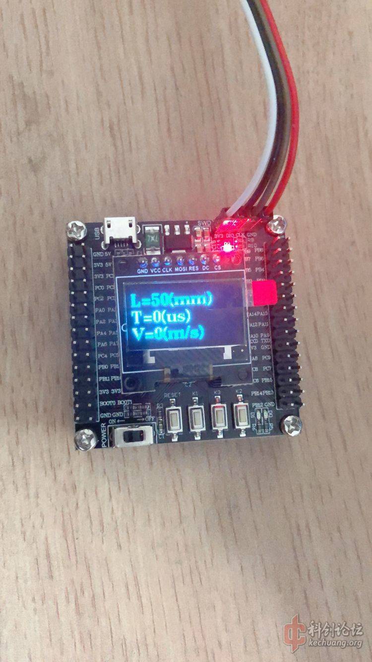

周末弄了个简单的测速器
MicroSound2019/08/10原创 电磁炮 IP:北京

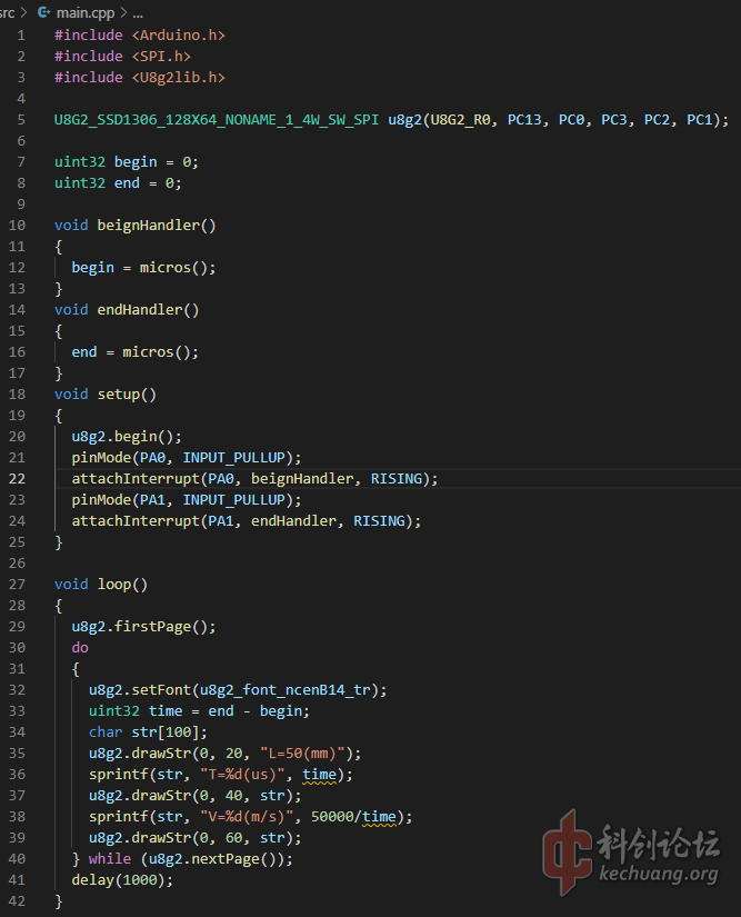

硬件:stm32f103rct6+ssd1306
ide:vscode+platformio
framework:arduino
基于中断,代码精简不到50行
上电测试
测速实验
