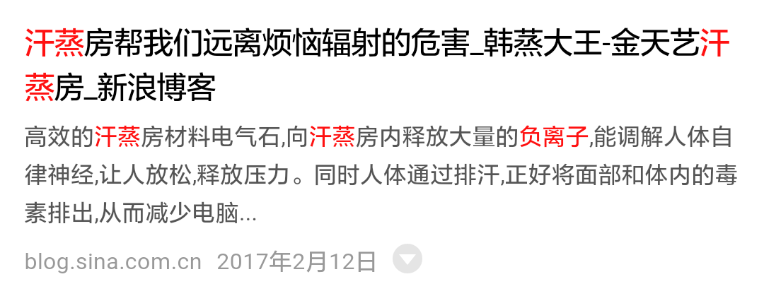

引用博丽灵梦发表于19楼的内容
这就有点恐怖了……wsj的话岂不是直接就……
不知道该怎么评价,还有更厉害的“负离子粉”汗蒸,它可以把放射性粉末烧结在泡澡的缸里,把负离子粉涂在汗蒸房墙上,再或者把它直接加进泡澡水里名曰“养生水”
