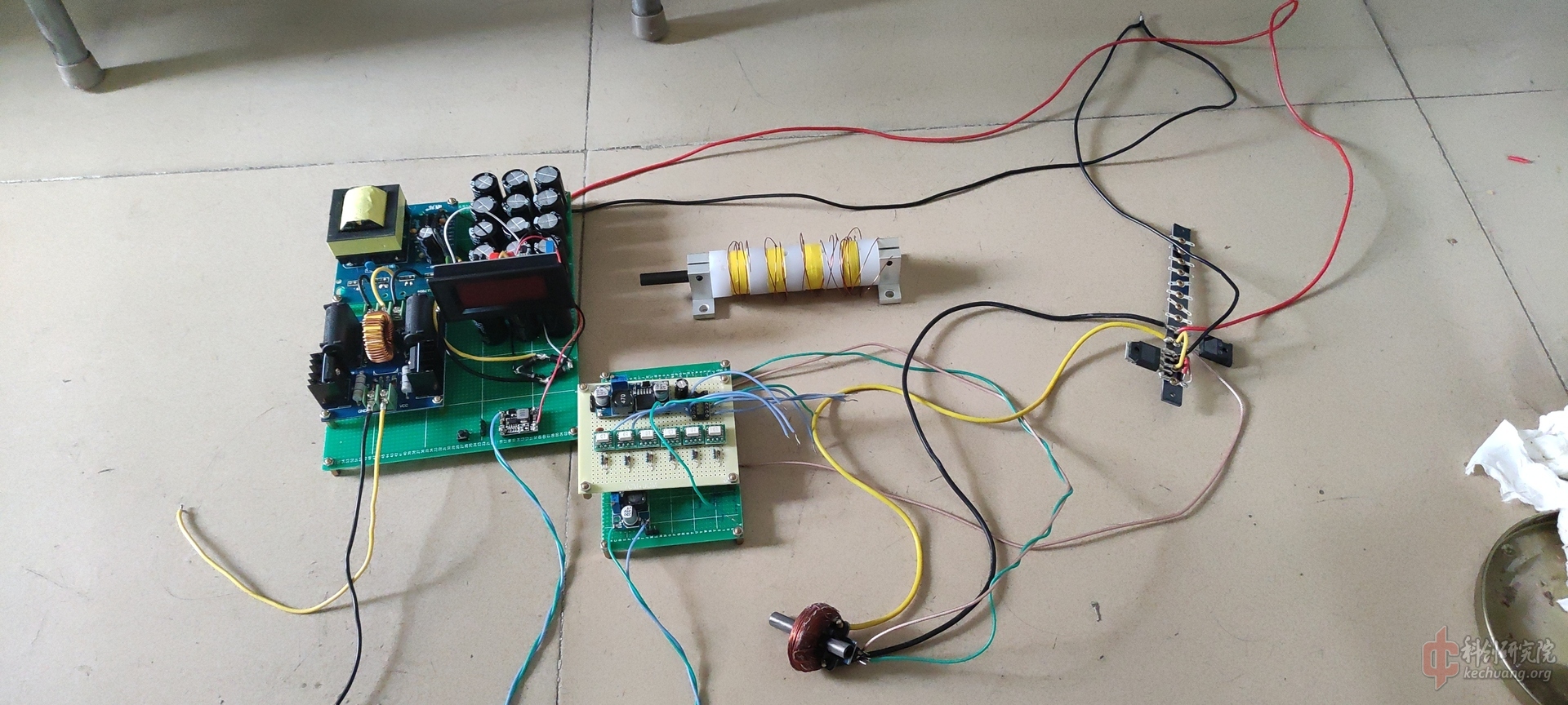

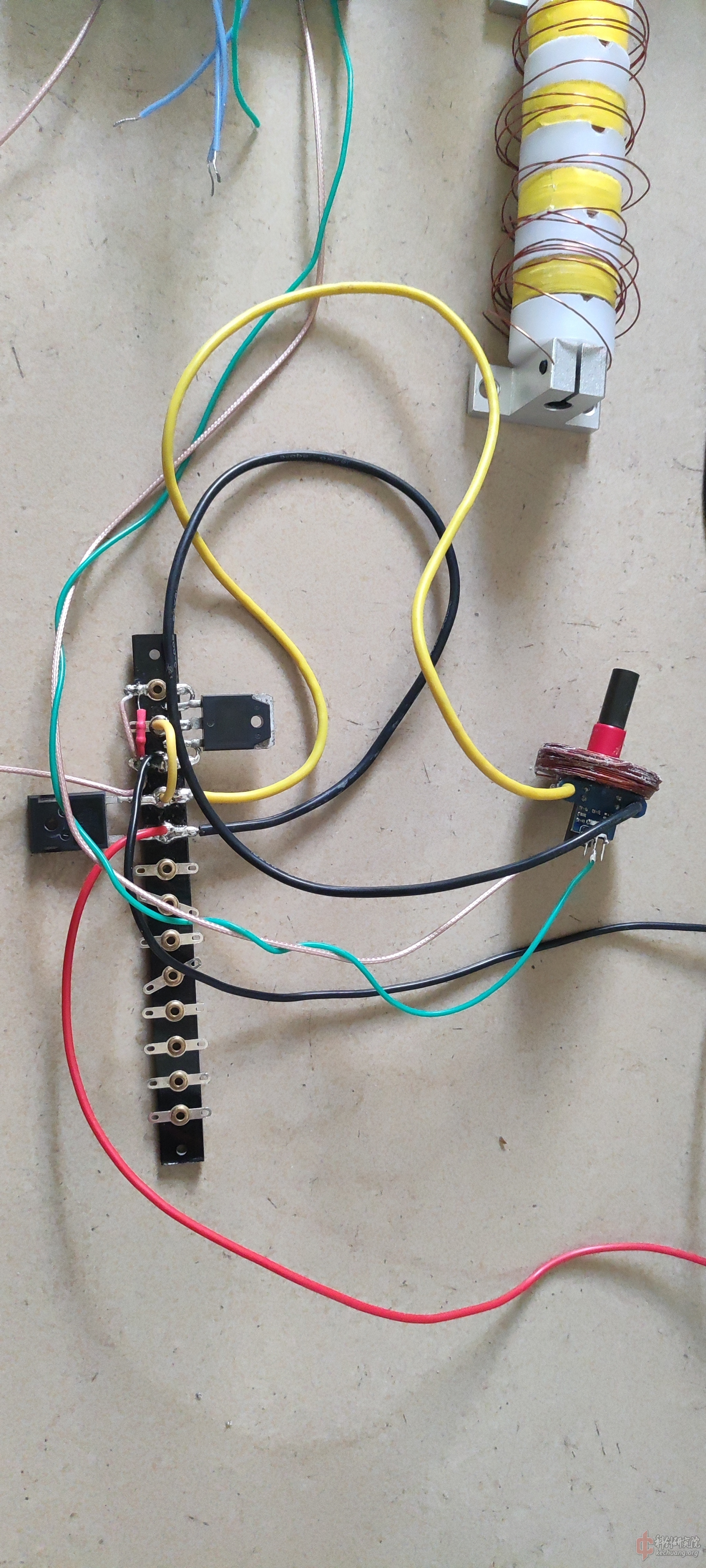

现在先做个四级验证,下次搞三级并联式线圈,理论2000a电流,450v电压。

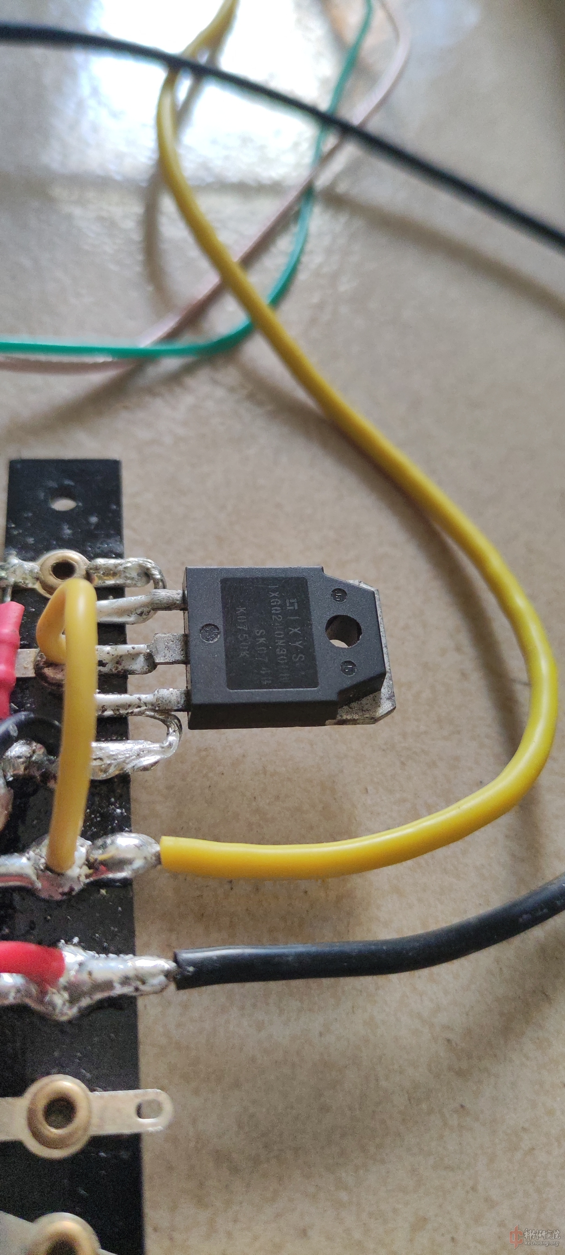

以下为250v 200a单线圈电磁炮,用的是tlp700h棚极驱动器,驱动电压18v,验证成功下次上双电源。
升压电路为zvs.管子为hy4008,电容450v 150uf*6三组
光电为pin硅光电二极管,施密特触发器整形去抖触发,
下面是250v200a单级验证,威力有点小,示波器脉冲宽度1ms,钢珠直径6mm,速度6m/s

有什么原理图嘛?想了解一下怎么关断的
haiyangyellow作者
2年6个月前 IP:广东
898173
引用小煜哥发表于1楼的内容
有什么原理图嘛?想了解一下怎么关断的
光电二极管上拉接施密特触发器,然后将信号送入光耦驱动ic,最后驱动igbt管开关就行了,施密特触发器比比较器延时低,电路比比较器简单多了,延时到光耦可以控制在1us以内。
