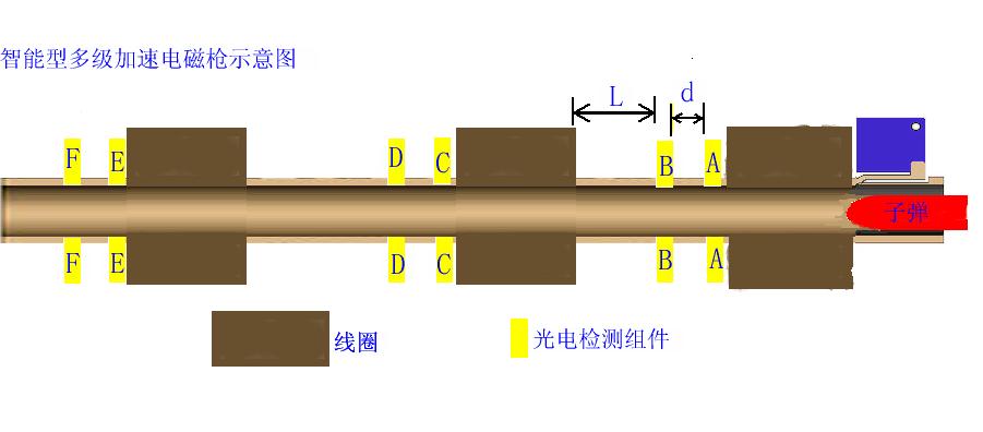

上图中第一级加速采用机械开关控制,当子弹被第一级线圈加速后先后到达光电检测组件AA 和BB,到达AA后由AA触发单片机计时,到达BB后停止计时,然后通过距离d与计时时间由单片机计算出子弹通过AA与BB的即时速度V,再由到达下级线圈的距离L与速度V算出到达下一级加速线圈的时间T,将T加一修正值后(电子元件的开关时间等)由单片机开始计时,当计时到时间T时,触发下一级线圈工作子弹便会被精确的逐级加速。 [s:92]

我的光电在子弹就是蓝色那部位一个.A点一样.这二部份控制第二级的通电.第一级手动.因为光电开关没什么用.手动的在加光电不起做用...当一天子弹进行第一线圈中间时断电..这样子弹会进行第二线圈.这时第一级就是蓝色的光电没给挡着.而二级前面的给挡着.这时合适的弹长度刚好进行二级中并给通电...就这样一级一级的加速.我的不是单片机,,没法调 [s:94] .还是理论.都忙着玩游戏没心情去做 [s:245]

其实我想到过一个方法,比较蠢,但我觉得可能可行。等下上图
话说流云好久不见
首先还是单片机控制,每个线圈前后加光感,当子弹到达线圈“左”端的光感时则进行关断,IGBT会比较容易,同时我也想如果用SCR的话,使用单片机带高速三极管再带一个继电器将常闭口串联上可控硅与线圈之间,需要关断时控制单片机让继电器通电,常闭口开路,就可以关断。但这样大电流对继电器触点可能会造成损害。
然后我认为我这样设计的话不用去考虑计算时间,因为每次电压误差的不同,或者子弹放入的位子不同(即便机械开关也难免误差,比如接触不良等问题)。缺点也有,可能关断的会稍微晚些,不适合比较短的子弹。
然后我感觉流云的设计稍微改造下的话更适合于紧密连续加速

这样设计,可以精确的控制子弹的逐级加速,克服由于弹丸质量差异、充电电压差异、及枪管摩擦、弹丸旋转造成的多级加速不精确的弊病。
  以子弹速度为800M/S的速度计算,上图d为1CM,可算得控制时间精度为12微秒,这对于单片机来说是相当长的时间了,所以说控制不是问题,特别欢迎懂单片机来讨论

这种设计可以将电压降低,开关元件体积缩小,线圈体积也缩小,但级数增加,效率提高

引用第4楼流云于2010-02-20 16:22发表的  :
算了吧
800m/s会把线圈活生生的从骨架上扯下来的

人家可没说加速路程是多少!冲量是有公式的。
另外有一点建议给楼主。你只注意到了精确开起,那关断呢?而且每级都要计算。不过研究精神值得肯定。
怎么说呢!效率不是这么提高的!你的这种方法只能属于多级加速。紧密型连续加速才是正道。研究后会发现紧密型连续加速基本上可以称的上是质的飞越(可能稍稍有点夸张)

我原来那个三_级加速实验品就是这么干的,但只是为了弥补木头架子定死间距不好调整的缺陷,让可控硅准确的 在子弹到达相对线圈某个由程序固定的位置 导通.并没有实现智能化.我认为智能化应该是根据子弹速度确定子弹到达哪里时启动下一级加速.  但问题是,子弹在每一级加速的最佳位置如何得到?计算对吧,那公式是什么?没有理论基础,不知道...

如果直接用光感也未必不可,只是光感的位置或相应的延迟也需要大量的实验来微调,因为现在的光感速度都非常快了,并不是一检测到物体通过就要马上开启电容-电感放电回路的,那样在电流峰值时往往弹还没进入线圈最佳位置,造成浪费。

结构太复杂,线圈之间距离太远。
线圈紧密放置,每级之间做一个光电检测就行了,一旦检测到子弹,立刻关上一级开下一级。
因为互感的原因上一级不需要关断,电流就会下降很快,下一级也因为同样的原因电流上升沿陡峭。
这样应该能有效的提高效率。

我所说的意思是用极光测距来时现弹丸在线圈内部的位置传感。这样就线圈间就无需留间隔安装光感,使线圈紧密,并达到做紧密型连续加速的条件。
